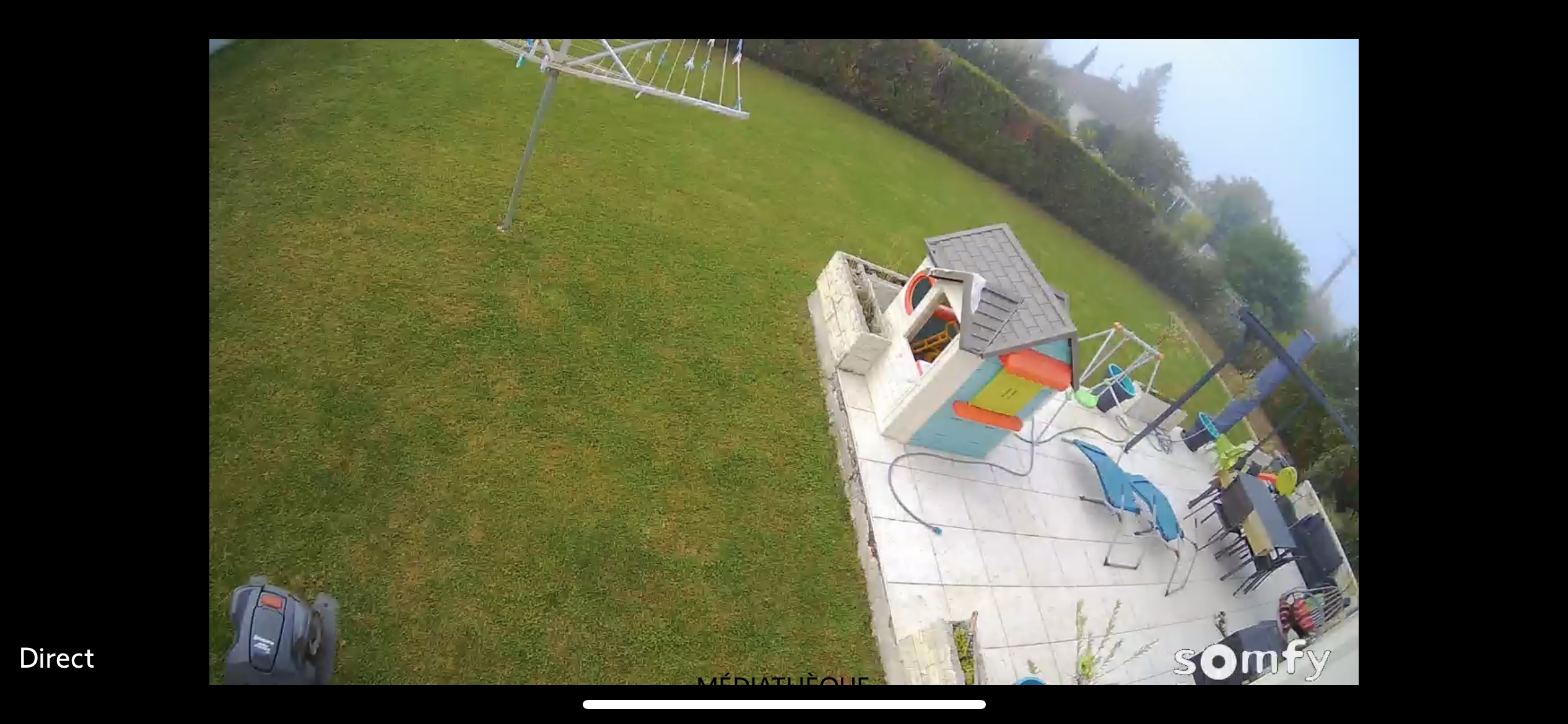

          &lt;div class=&quot;body-bd&quot;&gt;&lt;p&gt;Bonjour, &lt;/p&gt;&lt;p&gt;Disposant d’une home alarm, j’ai décidé d’installer ma première caméra outdoor hier. Toute l’installation s’est bien déroulée et la caméra est bien connectée au réseau wifi. Je peux voir la vidéo en « presque direct ». Cependant je ne reçois aucune notifications. J’ai beau bouger devant au pied de la caméra, rien n’y fait. La sensibilité est à fond et dans les réglages, j’entends bien la notification sonore disant que la caméra me détecte.  &lt;br /&gt;Ci-joint une capture de ma caméra. J’ai essaye de griser le coin inférieur droit mais rien ne change. &lt;br /&gt;Avez-vous une solution à m’apporter?&lt;/p&gt;&lt;p&gt;Merci,&lt;/p&gt;&lt;p&gt;Maxime&lt;/p&gt;&lt;/div&gt;

          &lt;div class=&quot;body-bd&quot;&gt;&lt;p&gt;Merci beaucoup, je viens de la remettre droite et effectivement cela fonctionne. Je vous remercie d’avoir répondu aussi vite, surtout un dimanche. &lt;br /&gt;Bonne journée&lt;/p&gt;&lt;/div&gt;

          &lt;div class=&quot;body-bd&quot;&gt;&lt;p&gt;Bonjour Maxime&lt;br /&gt;Compte tenu de l&amp;#39;inclinaison de la caméra, je ne sais vraiment pas ce que le radar infrarouge peut détecter.&lt;br /&gt;Testez votre caméra dans une position d&amp;#39;installation conforme à la documentation&lt;/p&gt;&lt;/div&gt;
