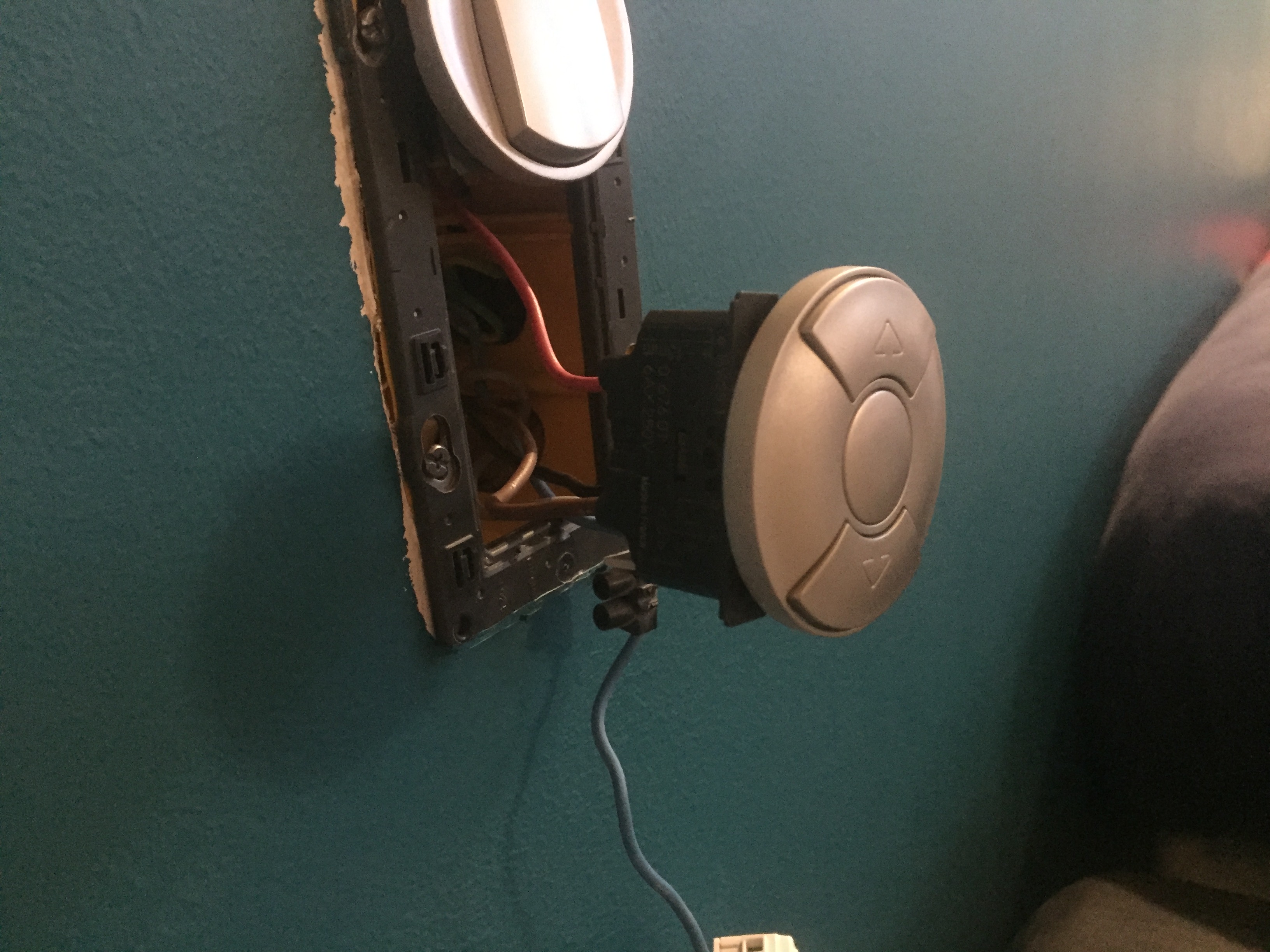

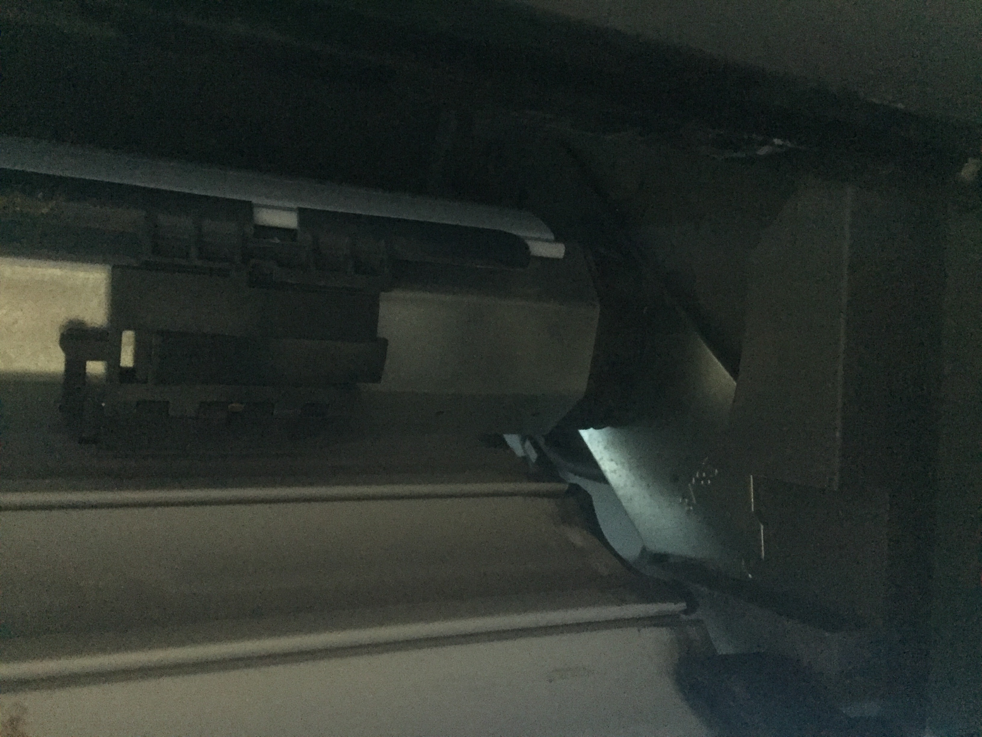

          &lt;div class=&quot;body-bd&quot;&gt;&lt;p&gt;Bonjour,&lt;/p&gt;&lt;p&gt;un de mes volets en montée s&amp;#39;arrête très rapidement, avez vous des conseils SVP ?&lt;/p&gt;&lt;ul&gt;&lt;li&gt;d&amp;#39;après la facture ce serait un oximo RTS&lt;/li&gt;&lt;li&gt;je l&amp;#39;utilise en filaire avec un montée/stop/descente Legrand&lt;/li&gt;&lt;li&gt;la procédure 2s sans alim/8s On/2s sans alim ne donne rien&lt;/li&gt;&lt;li&gt;la procédure 3 montées d&amp;#39;une seconde, 2 descentes d&amp;#39;1s, puis appui long sur descente ne donne rien&lt;/li&gt;&lt;li&gt;il y a des butées sur le tablier&lt;/li&gt;&lt;li&gt;sur la tête moteur, pas de boutons ou vis de réglage&lt;/li&gt;&lt;li&gt;pas simple de démonter le moteur car volet quasi fermé et partie gauche de la fenêtre fixe !&lt;/li&gt;&lt;/ul&gt;&lt;p&gt;Merci&lt;/p&gt;&lt;/div&gt;

          &lt;div class=&quot;body-bd&quot;&gt;&lt;p&gt;Mais j&amp;#39;ai pas cherche à refaire le2/8/2, j&amp;#39;ai suivi les indications de la notice oximo filaire que vous m&amp;#39;avez conseillé de suivre hier. Et pour reseter le volet elle invite à appuyer 8 secondes sur les boutons montée/descente !? MOn inter ne le permettant pas, j&amp;#39;ai assimilé cela à connecter cela à montée+descente+phase. Quelle autre idée me proposez vous ? Cdlt&lt;/p&gt;&lt;/div&gt;

          &lt;div class=&quot;body-bd&quot;&gt;&lt;p&gt;Merci V Rod de ton aide - Pas simple mon affaire car mon inter Legrand n&amp;#39;autorise pas montée /descente en même temps - Je fais donc avec les 3 fils, on est d&amp;#39;accord selon le procédure pour faire une réinit usine, j&amp;#39;associe les 3 fils 8 secondes et ensuite je déconnecte et un double cycle montée/descente doit se faire tt seul, c&amp;#39;est bien ça ? Parce que moi suite aux 8 secondes, RAS ! Bonne journée&lt;/p&gt;&lt;/div&gt;
