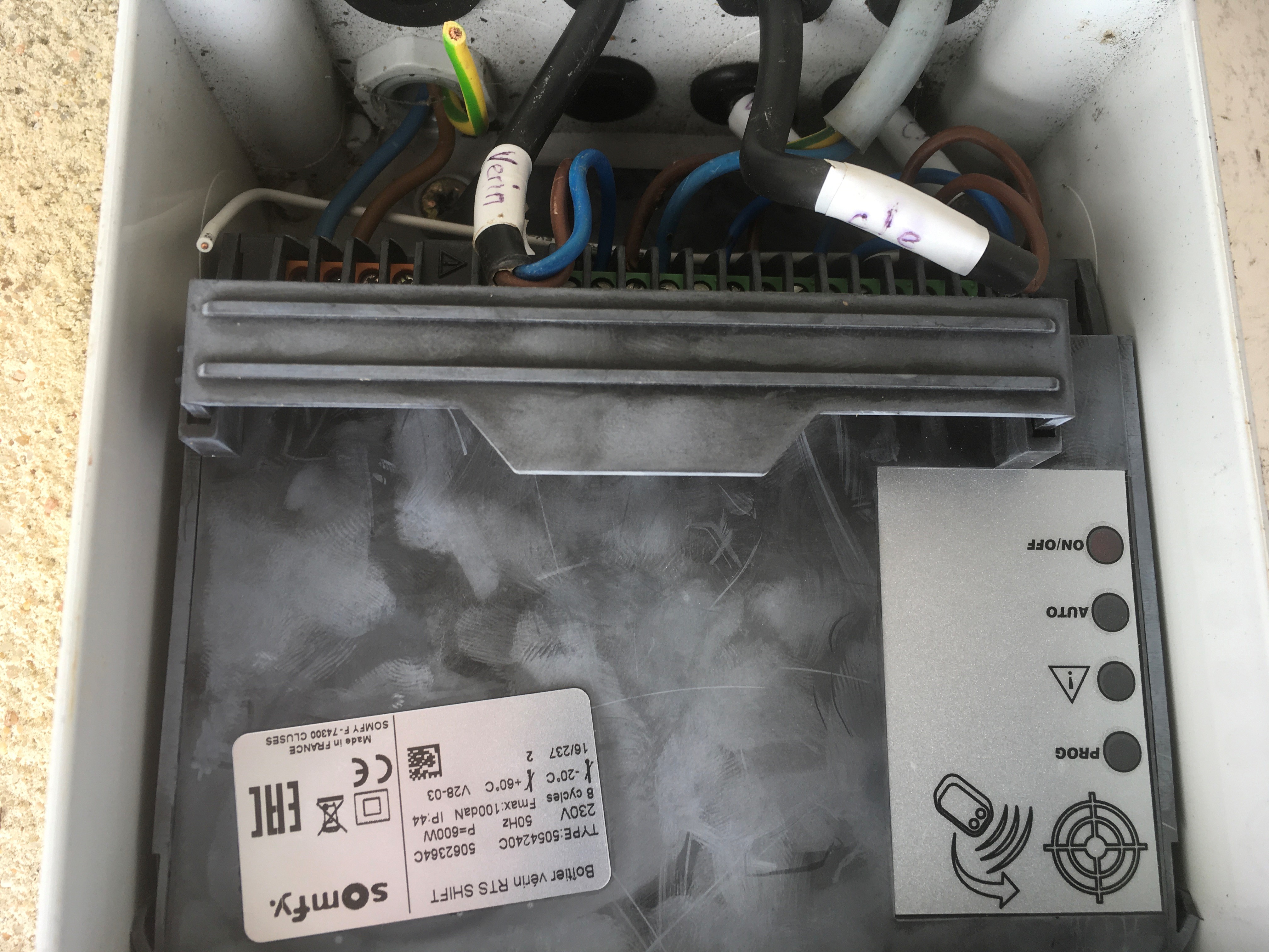

          &lt;div class=&quot;body-bd&quot;&gt;&lt;p&gt;Bonjour,&lt;br /&gt;Mon portail somfy ne se ferme plus entièrement.&lt;br /&gt;Le 1er Bras se ferme et ensuite le 2eme se ferme a 3/4.&lt;br /&gt;Le voyant du boitier clignote et rien à faire.&lt;br /&gt;j&amp;#39;ai repris les réglages mais toujours le même problème.&lt;/p&gt;&lt;p&gt;Merci,&lt;/p&gt;&lt;/div&gt;
          &lt;div class=&quot;body-bd&quot;&gt;&lt;p&gt;Bonjour,&lt;br /&gt;&amp;quot;Voyant on/off qui clignote, signifie que l&amp;#39;électronique est en dérangement.&lt;br /&gt;C&amp;#39;est pas grave, il suffit de le faire réparer, c&amp;#39;est fiable et économique. Pour cela, vous pouvez cliquer sur mon nom et faire un message à l&amp;#39;adresse mail indiquée.&lt;br /&gt;Autre solution, remplacer le boîtier.&lt;br /&gt;&lt;a href=&quot;https://boutique.somfy.fr/boitier-electronique-pour-exavia-500-sgs-400-wispa-800.html&quot; rel=&quot;nofollow&quot;&gt;https://boutique.somfy.fr/boitier-electronique-pour-exavi...&lt;/a&gt;&lt;/p&gt;&lt;/div&gt;

          &lt;div class=&quot;body-bd&quot;&gt;&lt;p&gt;re,&lt;/p&gt;&lt;p&gt;je pense à un modèle SGS501. &lt;br /&gt;Pour l&amp;#39;année, il a plus de 5 ans date de rachat de la maison.&lt;br /&gt;voir photo de la carte.  le voyant ON/OFF qui clignote.&lt;/p&gt;&lt;p&gt;merci&lt;/p&gt;&lt;/div&gt;
          &lt;div class=&quot;body-bd&quot;&gt;&lt;p&gt;Bonjour,&lt;/p&gt;&lt;p&gt;On fera sans les autres précisions....!&lt;/p&gt;&lt;p&gt;De toute façon c&amp;#39;est le boitier HS.&lt;br /&gt;A changer ou à faire réparer.&lt;/p&gt;&lt;p&gt;CdL&lt;/p&gt;&lt;/div&gt;

          &lt;div class=&quot;body-bd&quot;&gt;&lt;p&gt;Bonjour,&lt;/p&gt;&lt;p&gt;Pouvez-vous ajouter le modèle de motorisation et son âge ?&lt;/p&gt;&lt;p&gt;Quel voyant clignote ?&lt;/p&gt;&lt;/div&gt;
