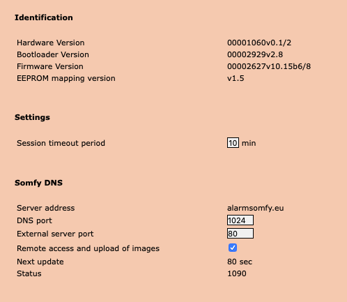

          &lt;div class=&quot;body-bd&quot;&gt;&lt;p&gt;Bonsoir Jean-Luc,&lt;/p&gt;&lt;p&gt;Je viens de mettre le DNS à 80, mais ça n&amp;#39;a rien changé malheureusement.&lt;/p&gt;&lt;p&gt;Vous avez une autre idée ?&lt;/p&gt;&lt;p&gt;Bonne soirée&lt;/p&gt;&lt;/div&gt;

          &lt;div class=&quot;body-bd&quot;&gt;&lt;p&gt;Bonjour Brice&lt;/p&gt;&lt;p&gt;Passez le &amp;quot;Port DNS&amp;quot; de 1024 à 80 et laissez le comme ça même si ça ne change rien !&lt;/p&gt;&lt;/div&gt;

          &lt;div class=&quot;body-bd&quot;&gt;&lt;p&gt;Bonsoir,&lt;/p&gt;&lt;p&gt;Voila la bonne capture !&lt;/p&gt;&lt;p&gt;Bonne soirée&lt;/p&gt;&lt;/div&gt;

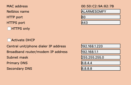

          &lt;div class=&quot;body-bd&quot;&gt;&lt;p&gt;Bonjour&lt;/p&gt;&lt;p&gt;Non, ça c&amp;#39;est le réglage réseau qui est correct. Il faut le &amp;quot;Réglage de l&amp;#39;interface&amp;quot;.&lt;/p&gt;&lt;p&gt;Bonne journée !&lt;/p&gt;&lt;/div&gt;

          &lt;div class=&quot;body-bd&quot;&gt;&lt;p&gt;Bonjour Jean-Luc,&lt;/p&gt;&lt;p&gt;Merci pour votre soutien.&lt;/p&gt;&lt;p&gt;Est-ce que c&amp;#39;est cette capture qui vous intéresse ?&lt;/p&gt;&lt;p&gt;Cordialement&lt;/p&gt;&lt;/div&gt;
