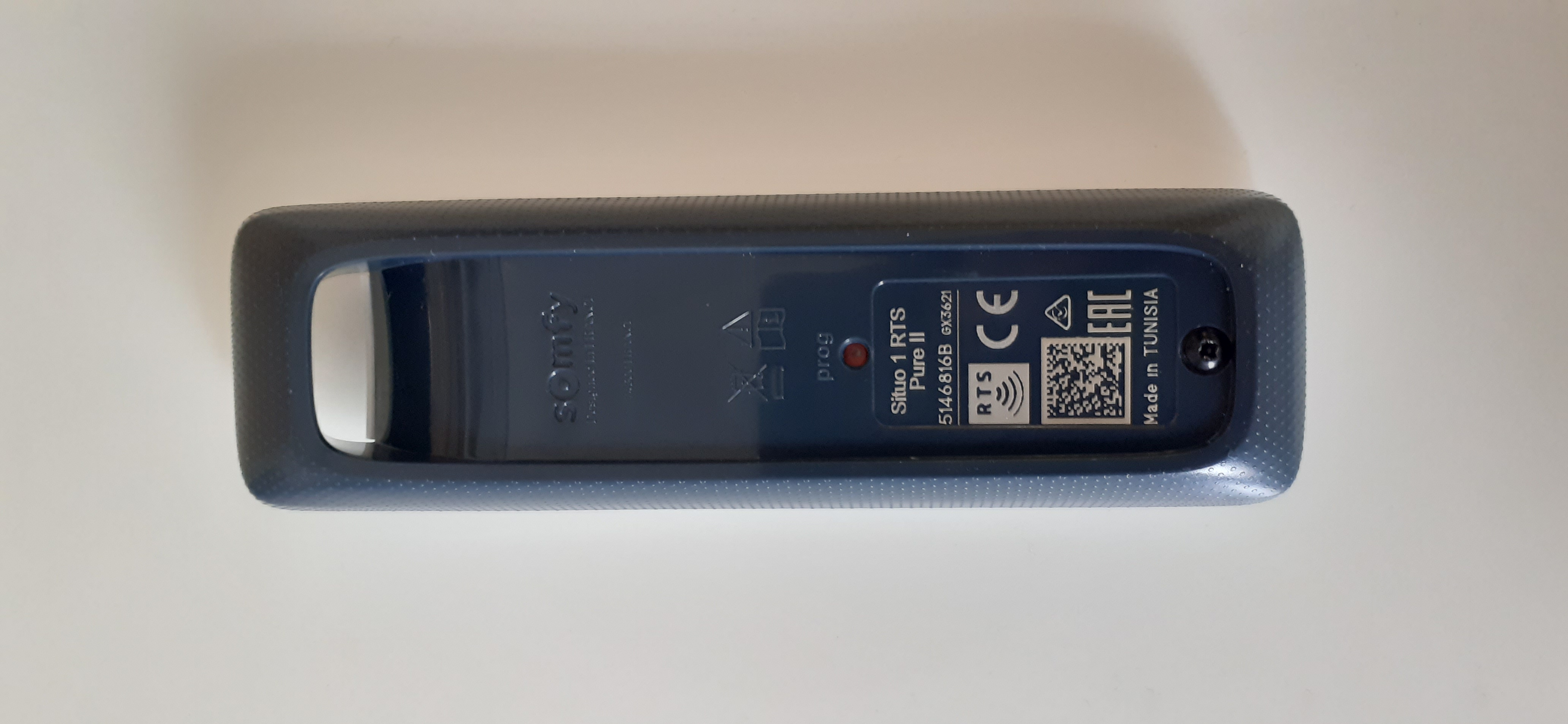

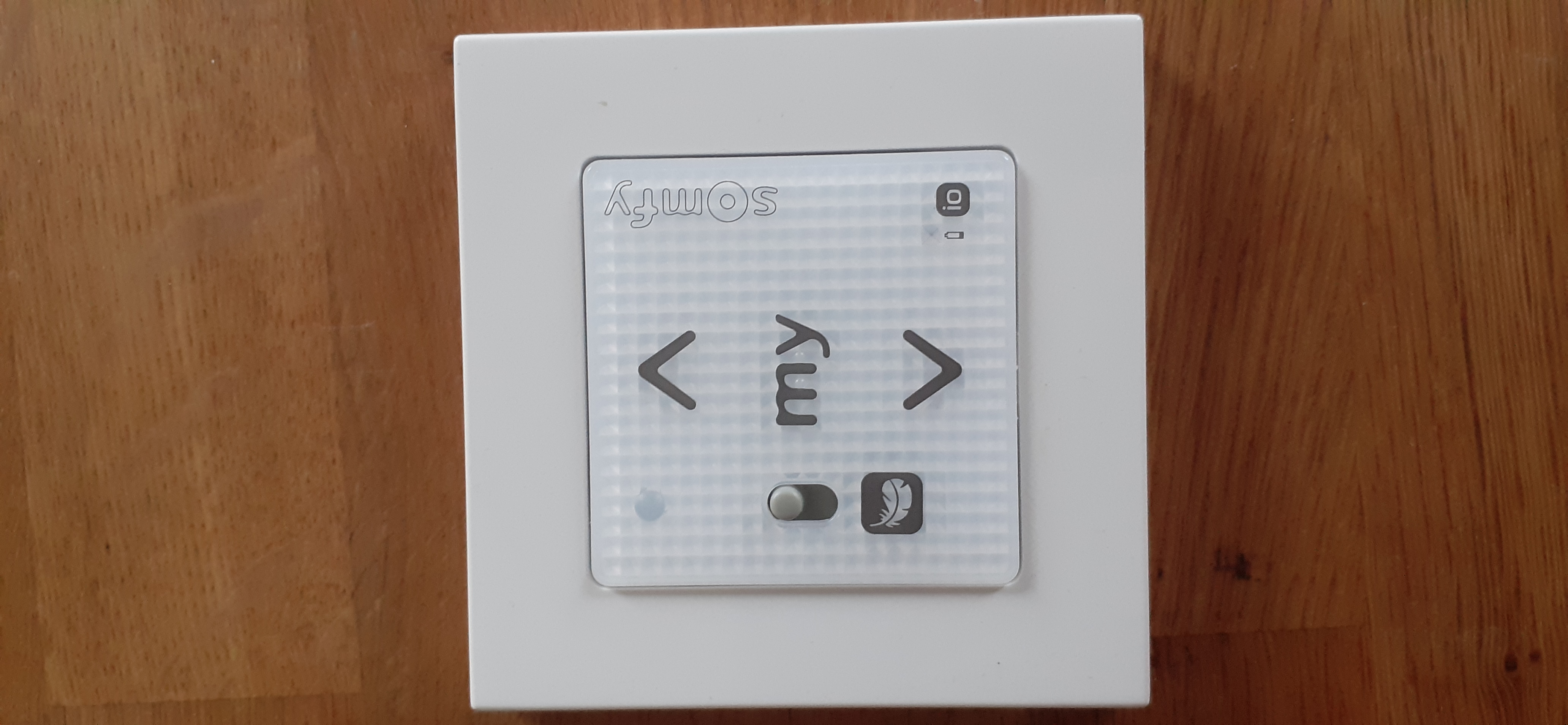

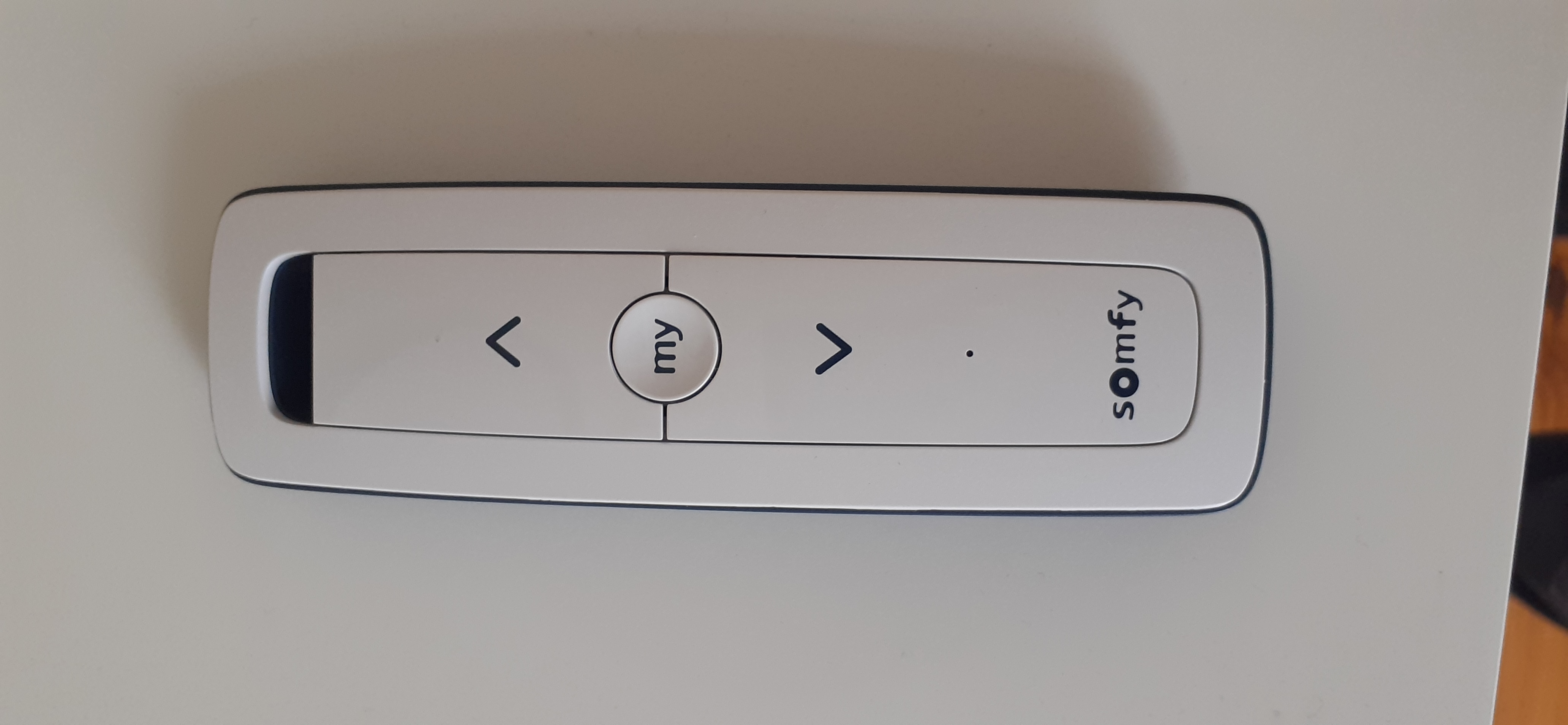

          &lt;div class=&quot;body-bd&quot;&gt;&lt;p&gt;Ben voilà....! Vous avez acheté une Situo RTS alors que vous avez des VR IO.&lt;/p&gt;&lt;p&gt;Ca ne peut pas marcher vu que ce n&amp;#39;est pas le même protocole radio.&lt;/p&gt;&lt;p&gt;Il vous faut celle-ci; &lt;a href=&quot;https://boutique.somfy.fr/telecommande-situo-1-io-arctic.html&quot; rel=&quot;nofollow&quot;&gt;https://boutique.somfy.fr/telecommande-situo-1-io-arctic....&lt;/a&gt;&lt;/p&gt;&lt;p&gt;CdL&lt;/p&gt;&lt;/div&gt;

          &lt;div class=&quot;body-bd&quot;&gt;&lt;p&gt;La télécommande &amp;quot;individuelle&amp;quot;&lt;/p&gt;&lt;/div&gt;

          &lt;div class=&quot;body-bd&quot;&gt;&lt;p&gt;Ok, mais il faudrait aussi les photos recto verso d&amp;#39;une TC d&amp;#39;un VR.&lt;/p&gt;&lt;/div&gt;

          &lt;div class=&quot;body-bd&quot;&gt;&lt;p&gt;Voilà les photos&lt;/p&gt;&lt;/div&gt;

          &lt;div class=&quot;body-bd&quot;&gt;&lt;p&gt;Bonjour,&lt;/p&gt;&lt;p&gt;On dirait le cas de VR IO ?&lt;/p&gt;&lt;p&gt;CdL&lt;/p&gt;&lt;/div&gt;
