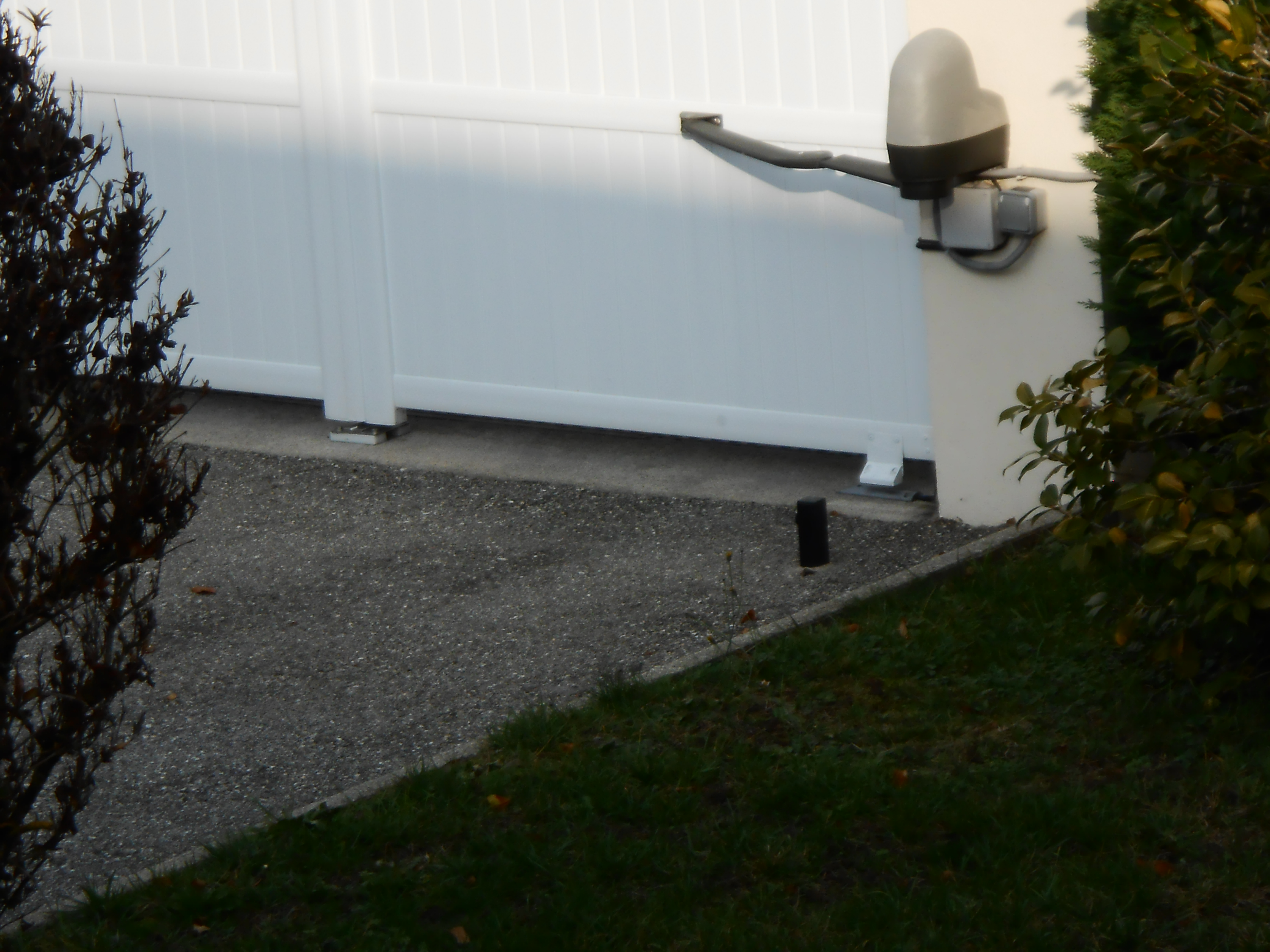

          &lt;div class=&quot;body-bd&quot;&gt;&lt;p&gt;Ok, donc c&amp;#39;est possible sous réserve d&amp;#39;une portée maxi de 30/35m hors mur et dalle béton.&lt;/p&gt;&lt;p&gt;Chez moi j&amp;#39;ai un D.O au garage et au portail, aucun soucis.&lt;/p&gt;&lt;p&gt;Par contre pour l&amp;#39;alerte, comment comptez-vous faire ?&lt;/p&gt;&lt;p&gt;L&amp;#39;idéal étant une sirène exter avec un scénario smart.&lt;/p&gt;&lt;p&gt;CdL&lt;/p&gt;&lt;/div&gt;
