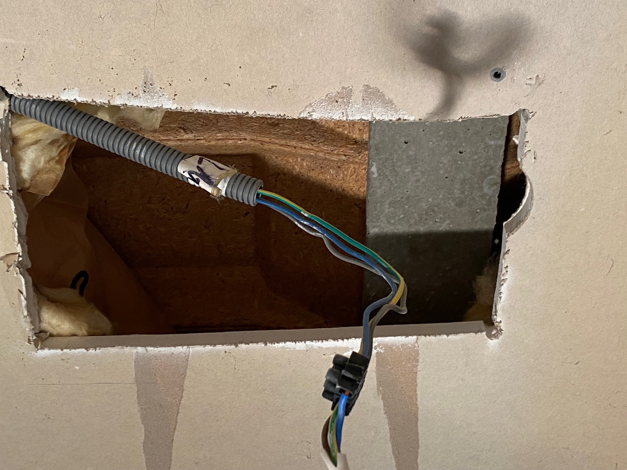

          &lt;div class=&quot;body-bd&quot;&gt;&lt;p&gt;Bonjour,&lt;/p&gt;&lt;p&gt;Je souhaite motoriser ma porte de garage.&lt;br /&gt;Il est nécessaire pour mon installation de percer dans la dalle béton mais comme vous pouvez le voir sur la photo tout n&amp;#39;est pas si simple.&lt;/p&gt;&lt;p&gt;Que me conseillez vous? Tiges filetées? Kit de fixation grande hauteur?&lt;/p&gt;&lt;p&gt;Je suis dans l&amp;#39;impasse...&lt;/p&gt;&lt;p&gt;Merci d&amp;#39;avance pour vos lumières.&lt;/p&gt;&lt;p&gt;Julien&lt;/p&gt;&lt;/div&gt;

          &lt;div class=&quot;body-bd&quot;&gt;&lt;p&gt;La hauteur est propice à vibrations.&lt;/p&gt;&lt;p&gt;Il faudra 4 chevilles au moteur et 2 à mi rail.&lt;/p&gt;&lt;p&gt;Il faut naturellement que le placo ne soit pas humide.&lt;/p&gt;&lt;p&gt;Sinon, vous découpez un passage pour passer une plaque de CP 10mm de 400x400mm. qqs vis à placo pour la tenir. puis vous vissez directement les suspentes.&lt;/p&gt;&lt;p&gt;CdL&lt;/p&gt;&lt;/div&gt;

          &lt;div class=&quot;body-bd&quot;&gt;&lt;p&gt;Merci pour votre réponse.&lt;/p&gt;&lt;p&gt;Auparavant j&amp;#39;avais fixé le moteur avec des chevilles Molly mais l&amp;#39;installation n&amp;#39;a pas tenu, le moteur est tombé heureusement retenu par le rail de porte.&lt;br /&gt;Je n&amp;#39;avais pas mis cependant de suspente sur le rail à mi-longeur...&lt;/p&gt;&lt;p&gt;Il y a 51,5cm entre le sommet de la porte et le plafond placo.&lt;/p&gt;&lt;/div&gt;

          &lt;div class=&quot;body-bd&quot;&gt;&lt;p&gt;Bonjour,&lt;/p&gt;&lt;p&gt;Avec des chevilles Moly M8 dans le placo, aucun risque d&amp;#39;arrachement !&lt;/p&gt;&lt;p&gt;Le rail sera fixé au linteau, une suspente au milieu du rail, et, une suspente au moteur.&lt;/p&gt;&lt;p&gt;La force s&amp;#39;exerce en longitudinal.&lt;/p&gt;&lt;p&gt;Quelle distance entre somment de la porte et plafond placo ?&lt;/p&gt;&lt;p&gt;CdL&lt;/p&gt;&lt;/div&gt;

          &lt;div class=&quot;body-bd&quot;&gt;&lt;p&gt;Est-ce possible sinon de fixer le moteur de cette manière?&lt;/p&gt;&lt;p&gt;Quels sont les risques?&lt;/p&gt;&lt;/div&gt;
