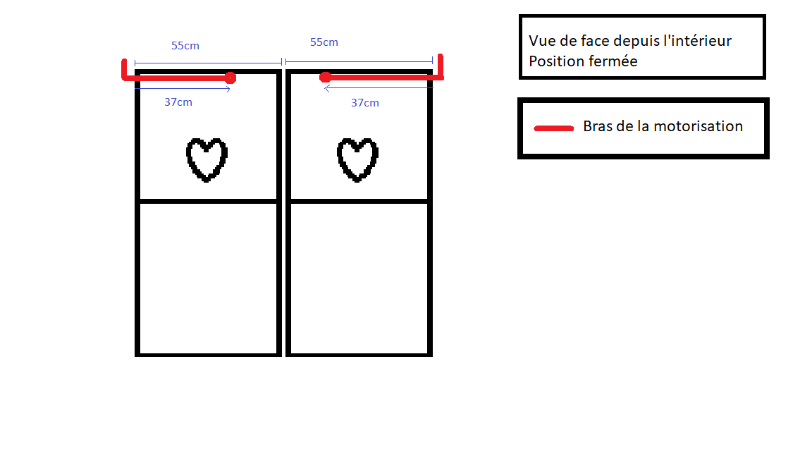

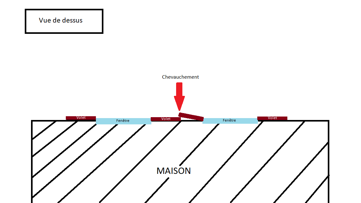

          &lt;div class=&quot;body-bd&quot;&gt;&lt;p&gt;Bonjour,&lt;/p&gt;&lt;p&gt;J&amp;#39;ai récemment fait installé des volets battants motorisés sur notre nouvelle maison, avec une motorisation somfy.&lt;/p&gt;&lt;p&gt;A ce moment nous nous sommes rendu compte que l&amp;#39;entreprise de gros oeuvre avait fait une bourde et pas respecté à la lettre les plans de l&amp;#39;architecte, l&amp;#39;espacement entre ldeux fenêtres n&amp;#39;est pas suffisant pour laisser place aux deux volets battants, nous nous retrouvons donc avec un chevauchement des deux volets battants en position ouverte... (cela impose un ordre d&amp;#39;ouverture pour ne pas endommager la motorisation et n&amp;#39;est esthétiquement pas acceptable).&lt;/p&gt;&lt;p&gt;Nous avons donc pensé commander une nouvelle paire de volets battants mais cette fois-ci asymétriques de sorte que pour le côté commun à l&amp;#39;autre fenêtre, le volet plus petit laisse suffisamment de place au volet de l&amp;#39;autre fenêtre.&lt;/p&gt;&lt;p&gt;Cela vous semble-t-il réalisable? est-il possible de commander une taille plus petite de glissière dans laquelle coulisse le bras motorisé sur le volet?&lt;/p&gt;&lt;p&gt;Ci-joint 3 schémas qui exposent le problème et la solution que je suggère.  &lt;/p&gt;&lt;p&gt;Merci d&amp;#39;avance pour vos retours et avis, voir conseil sur une autre alternative !&lt;/p&gt;&lt;p&gt;Bien cordialement,&lt;br /&gt;Arthur Seiler&lt;/p&gt;&lt;/div&gt;

          &lt;div class=&quot;body-bd&quot;&gt;&lt;p&gt;Bonjour,&lt;/p&gt;&lt;p&gt;Je suppose que vos moteurs sont des Yslo ?&lt;/p&gt;&lt;p&gt;Si oui, il est parfaitement possible de manoeuvrer deux battants de largeur, hauteur, masse, etc....différents.&lt;br /&gt;Attention...!!! Le battant le plus large sera obligatoirement le battant couvrant !&lt;/p&gt;&lt;p&gt;La glissière est coupée au format, sachant qu&amp;#39;il est conseillé de la couper à largeur vantail, de plus, esthétiquement c&amp;#39;est moins moche.&lt;/p&gt;&lt;p&gt;CdL&lt;/p&gt;&lt;/div&gt;
