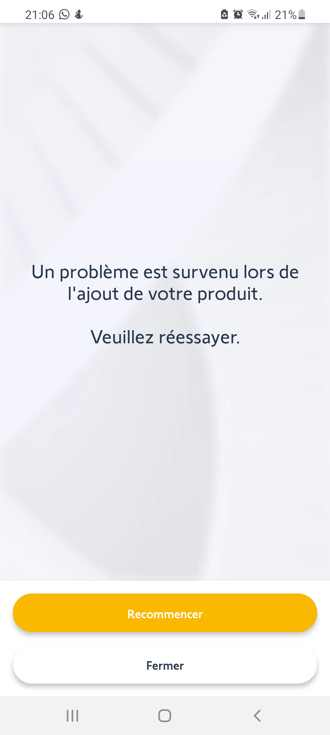

          &lt;div class=&quot;body-bd&quot;&gt;&lt;p&gt;André,&lt;/p&gt;&lt;p&gt;Toujours le même message que dans mon post initial, &amp;quot; un problème est survenu lors de l&amp;#39;ajout de votre produit&amp;quot;.&lt;/p&gt;&lt;p&gt;Merci d&amp;#39;avance,&lt;/p&gt;&lt;p&gt;Etienne&lt;/p&gt;&lt;/div&gt;

          &lt;div class=&quot;body-bd&quot;&gt;&lt;p&gt;je vais m&amp;#39;oter un doute, on va réinitialiser un capteur thermis.&lt;/p&gt;&lt;p&gt;Appuyer 7 secondes sur le bouton PROG du&lt;br /&gt;capteur. Le voyant du capteur s’allume en vert au bout de 2 secondes puis il clignote en vert après 7 secondes.&lt;/p&gt;&lt;p&gt;Puis réinstaller le capteur dans TaHoma Switch.&lt;/p&gt;&lt;/div&gt;

          &lt;div class=&quot;body-bd&quot;&gt;&lt;p&gt;Merci pour votre retour et votre aide!&lt;/p&gt;&lt;p&gt;J&amp;#39;ai essayé et cela m&amp;#39;indique &amp;quot;qu&amp;#39;aucun produit n&amp;#39;a été detecté&amp;quot; .&lt;/p&gt;&lt;p&gt;Bonne soirée,&lt;/p&gt;&lt;p&gt;Etienne&lt;/p&gt;&lt;/div&gt;

          &lt;div class=&quot;body-bd&quot;&gt;&lt;p&gt;Bonsoir Etienne,&lt;/p&gt;&lt;p&gt;essaye cette méthode, va dans aide et assistance, assistance avancée, gestion clé IO et en bas lance une découverte IO.&lt;/p&gt;&lt;p&gt;bonne soirée.&lt;/p&gt;&lt;/div&gt;
