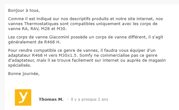

          &lt;div class=&quot;body-bd&quot;&gt;&lt;p&gt;Bonjour Maxime&lt;br /&gt;C&amp;#39;est une question de diamètre ou est vissé la tête actuelle.&lt;br /&gt;Vous avez l&amp;#39;explication des Yellos dans le post ci joint dont j&amp;#39;ai extrait en copie la réponse&lt;br /&gt;&lt;a title=&quot;tête thermostatique Somfy compatibilite&quot; href=&quot;https://forum.somfy.fr/questions/2155770-tete-thermostatique-somfy-compatibilite&quot;&gt;https://forum.somfy.fr/questions/2155770-tete-thermostatique-somfy-compatibilite&lt;/a&gt;&lt;/p&gt;&lt;/div&gt;
