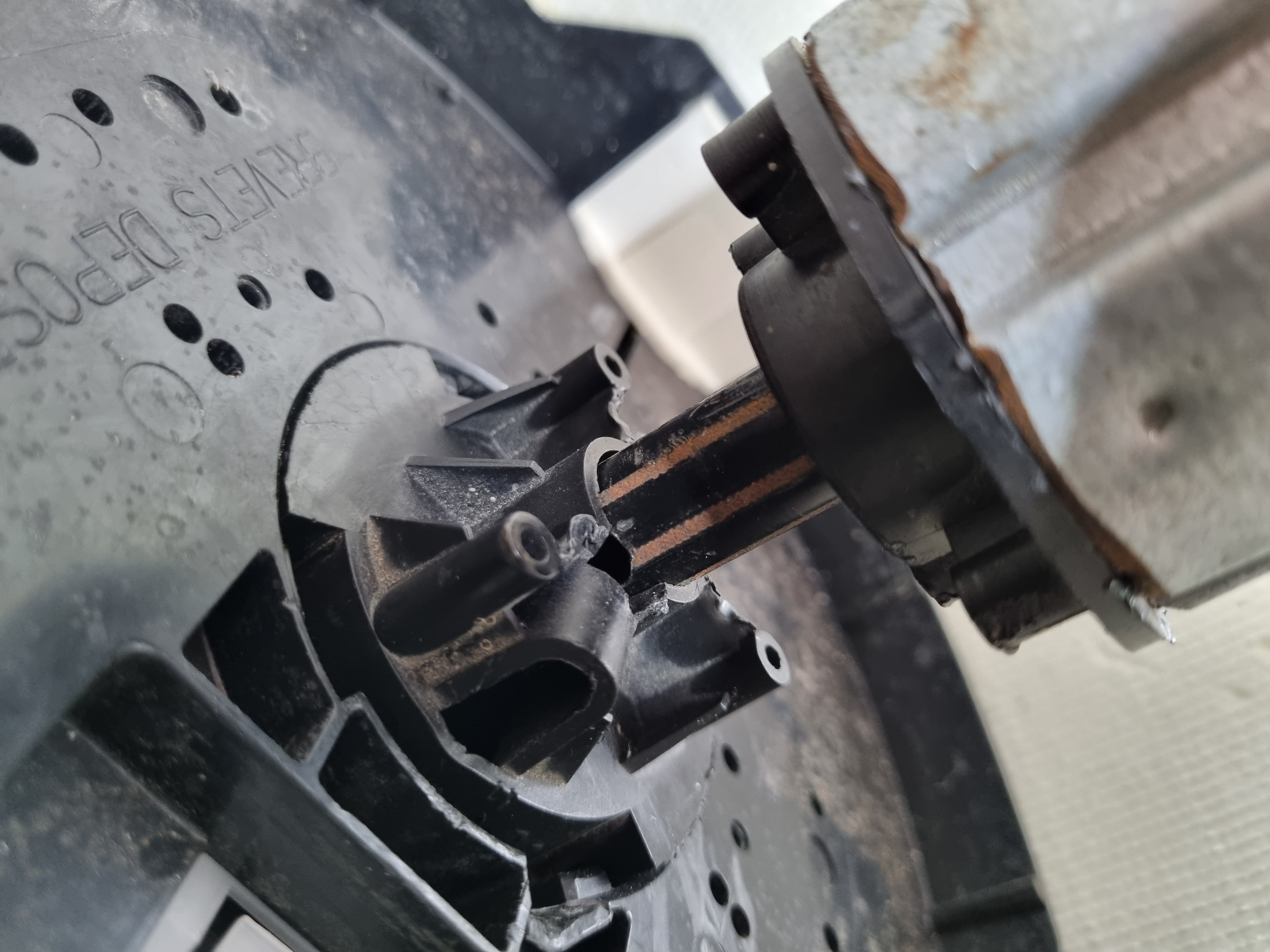

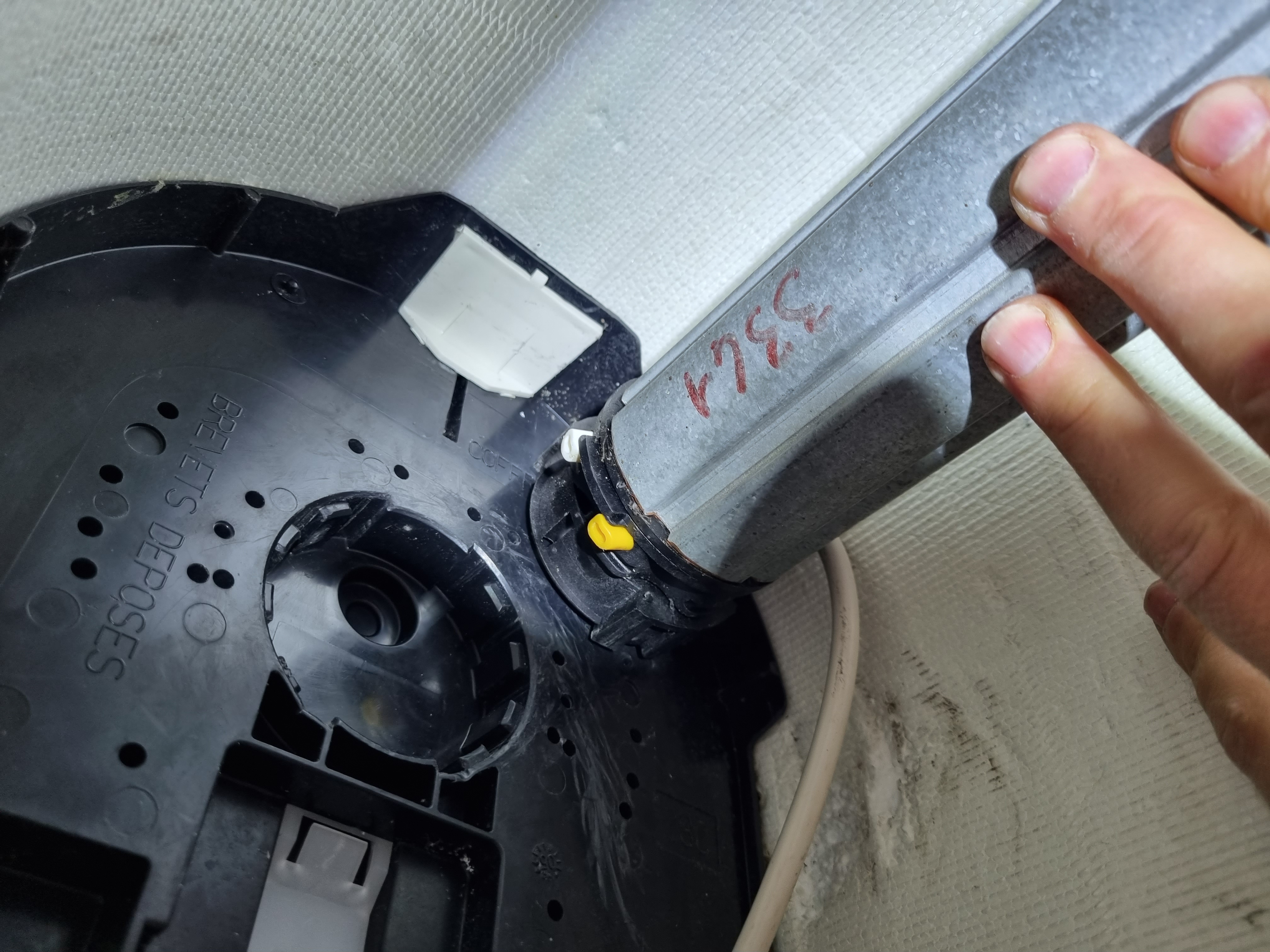

          &lt;div class=&quot;body-bd&quot;&gt;&lt;p&gt;Bonjour,&lt;br /&gt;Je cherche à démonter un axe de volet roulant, et je n&amp;#39;arrive pas à démonter les embouts, et du coup à sortir l&amp;#39;axe de son coffre.&lt;br /&gt;Côté moteur, je ne vois pas de clip ou vis à retirer qui permettrait de retirer l&amp;#39;embout.&lt;br /&gt;Côté opposé au moteur, le tandem ne coulisse pas, et il n&amp;#39;y a pas de vis qui le retient. L&amp;#39;embout sort de son logement, mais il tourne autour de l&amp;#39;axe et je ne peux pas retirer l&amp;#39;axe, il est trop long.&lt;br /&gt;Avez-vous des idées pour m&amp;#39;aider?&lt;/p&gt;&lt;p&gt;Merci par avance.&lt;/p&gt;&lt;/div&gt;

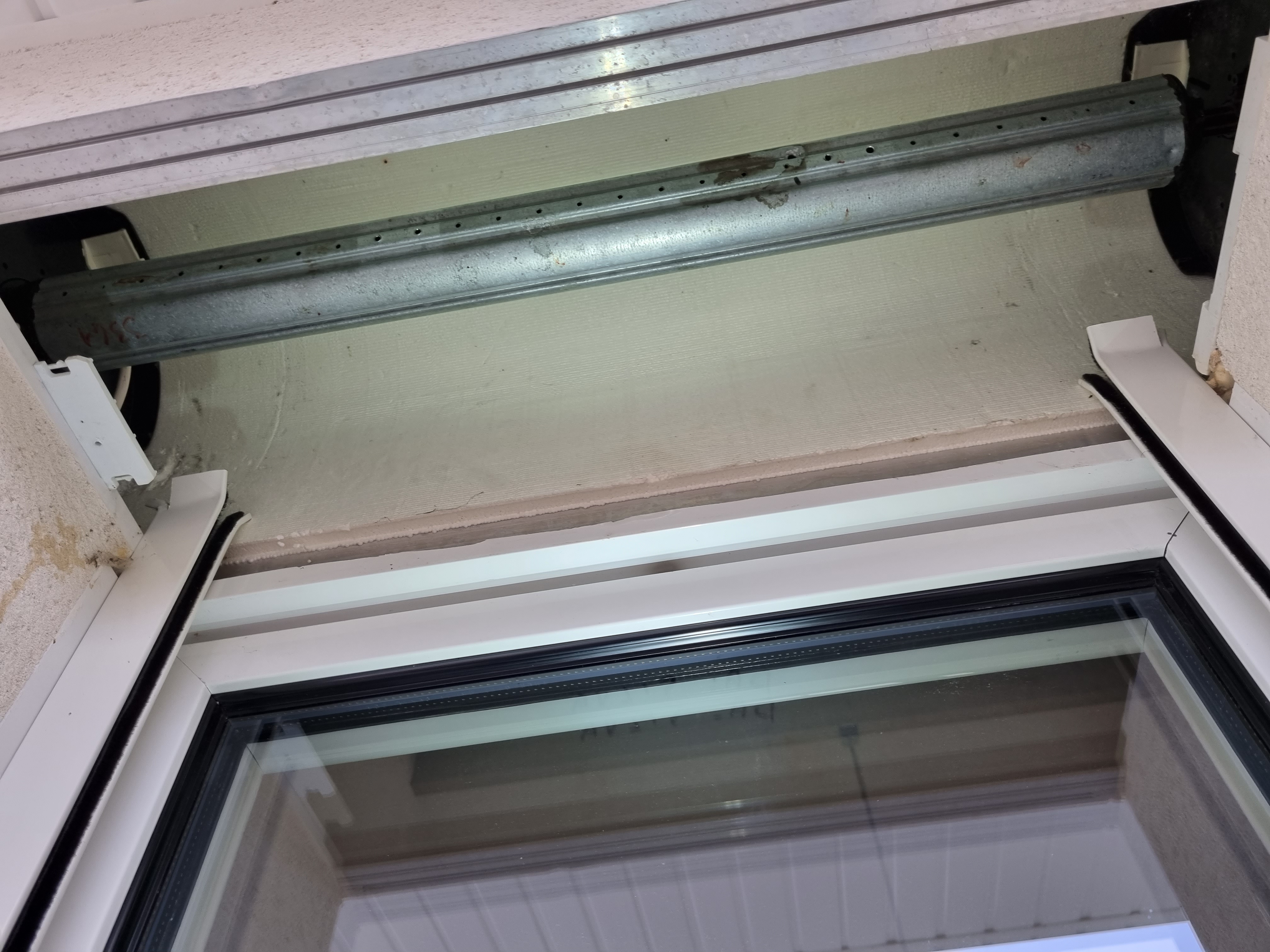

          &lt;div class=&quot;body-bd&quot;&gt;&lt;p&gt;Bonjour Gaëlle.&lt;br /&gt;Oui voilà je ne peux pas sortir la tête du moteur du coffre. C&amp;#39;est trop long. Si je parvenais à faire rentrer le tube strié dans l&amp;#39;axe du volet roulant (sur la photo où vous avez mis la flèche), je pense que je pourrai le faire sortir, mais ce tube bouge un peu, tourne sur lui même, mais ne rentre pas dans l&amp;#39;axe. Du coup l&amp;#39;ensemble est trop long, et ne sort pas du coffre. Avez vous une idée de ce qui coince? Merci beaucoup de votre aide.&lt;/p&gt;&lt;/div&gt;

          &lt;div class=&quot;body-bd&quot;&gt;&lt;p&gt;Bonjour Hervé,&lt;/p&gt;&lt;p&gt;Sur la seconde photo que vous nous avez posté, ne pouvez-vous pas faire glisser la tête moteur jusqu&amp;#39;à être hors du coffre ?&lt;/p&gt;&lt;p&gt;Bonne journée,&lt;/p&gt;&lt;/div&gt;

          &lt;div class=&quot;body-bd&quot;&gt;&lt;p&gt;Oui c&amp;#39;est bien cela. Le tube ne rentre pas, et il est trop long pour retirer l&amp;#39;ensemble du coffre, et changer le moteur qui ne fonctionne plus.&lt;/p&gt;&lt;/div&gt;
          &lt;div class=&quot;body-bd&quot;&gt;&lt;p&gt;Bonjour Hervé, &lt;/p&gt;
&lt;p&gt;&lt;br&gt;&lt;/p&gt;
&lt;p&gt;Si je comprends bien si vous faites pression sur le tube en direction de la flasque ça ne bouge pas.&lt;/p&gt;&lt;figure&gt;&lt;img src=&quot;https://somfy.engagement.dimelo.com/files/attachments/261/a5/f64f8b478df54ed29ce3807915b49c7e71cv2-Inked20211113_161453_original_LI.jpg?c8cec4&quot; data-image=&quot;iiv21zuhplqu&quot; style=&quot;max-width: 100%;&quot; data-id=&quot;61926efe9090ee2cb28db9b9&quot;&gt;&lt;/figure&gt;
&lt;p&gt;Bonne journée, &lt;br&gt;&lt;/p&gt;&lt;/div&gt;
