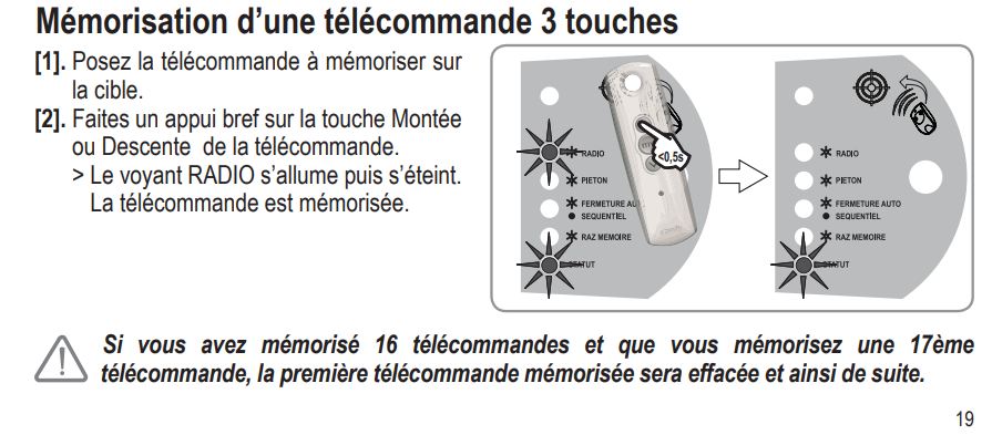

          &lt;div class=&quot;body-bd&quot;&gt;&lt;p&gt;Merci Beaucoup Jean-Luc ! Effectivement c&amp;#39;était simple :(&lt;/p&gt;&lt;/div&gt;

          &lt;div class=&quot;body-bd&quot;&gt;&lt;p&gt;Bonjour,&lt;br /&gt;Je suis équipé d&amp;#39;une tahoma Switch et j&amp;#39;ai réussi avec la télécommande relai complémentaire à &amp;quot;appairé&amp;quot; la switch avec mon moteur de portail coulissant Freevia 300. Par contre, je n&amp;#39;arrive pas à comprendre comment on connecte une commande murale Smoove Origin RTS pour commander également le moteur Freevia 300 :( Pouvez-vous m&amp;#39;aider ?&lt;/p&gt;&lt;p&gt;Merci,&lt;/p&gt;&lt;/div&gt;
          &lt;div class=&quot;body-bd&quot;&gt;&lt;p&gt;Bonjour&lt;/p&gt;&lt;p&gt;Page 19 de la documentation. L&amp;#39;explication donnée est valable pour toutes les télécommande 3 touches y compris la Smoove.&lt;/p&gt;&lt;p&gt;Bonne journée !&lt;/p&gt;&lt;/div&gt;
