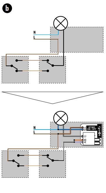

          &lt;div class=&quot;body-bd&quot;&gt;&lt;p&gt;Bonjour,&lt;/p&gt;&lt;p&gt;le schéma est correcte. Il existe le même chez Somfy.&lt;/p&gt;&lt;p&gt;&lt;a href=&quot;https://service.somfy.com/downloads/fr_v5/5143417aizymo_onoff_illustrations.pdf&quot; rel=&quot;nofollow&quot;&gt;https://service.somfy.com/downloads/fr_v5/5143417aizymo_o...&lt;/a&gt;&lt;/p&gt;&lt;/div&gt;

          &lt;div class=&quot;body-bd&quot;&gt;&lt;p&gt;Bonjour, j&amp;#39;ai fait un schéma de cablage pour va et vient sur module izimo on off( possible pour moi directement dans la boîte de dérivation )&lt;br /&gt;Ce câblage va t&amp;#39;il fonctionner ?&lt;/p&gt;&lt;p&gt;Merci&lt;/p&gt;&lt;/div&gt;
