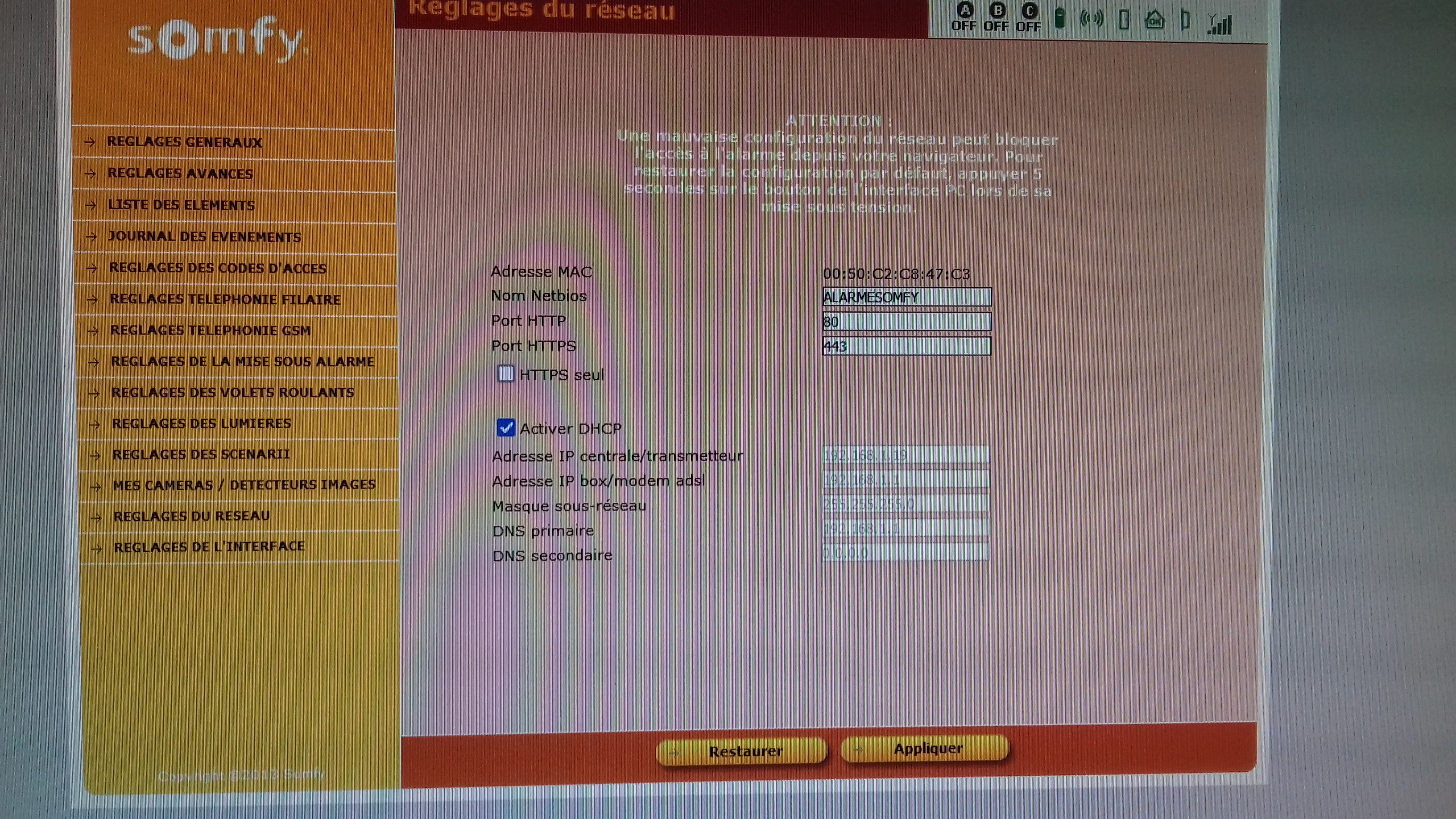

          &lt;div class=&quot;body-bd&quot;&gt;&lt;p&gt;Bonsoir Gérard&lt;br /&gt;Si les réglages de Jean-Luc n&amp;#39;ont pas solutionné le problème tester l&amp;#39;ouverture des ports avec le lien ci joint&lt;br /&gt;(Ne pas changer l&amp;#39;adresse IP qui s&amp;#39;affiche)&lt;br /&gt;&lt;a href=&quot;https://yuip.org/fr/port-check&quot; rel=&quot;nofollow&quot;&gt;https://yuip.org/fr/port-check&lt;/a&gt;&lt;/p&gt;&lt;/div&gt;

          &lt;div class=&quot;body-bd&quot;&gt;&lt;p&gt;Bonsoir Jean-Luc B&lt;br /&gt;Mon alarme ne fonctionne plus à distance depuis le passage à la fibre. Avant elle fonctionnait très bien en ADSL et mon compte avait été créé à ce moment là&lt;br /&gt;Les port déclarés sont bien 80 et 443.&lt;br /&gt;Le message d’erreur est le suivant : Connexion impossible aux hôtes &lt;a href=&quot;http://192.168&quot; rel=&quot;nofollow&quot;&gt;http://192.168&lt;/a&gt;..... Et alarmsomfy.eu&lt;br /&gt;                                                                Vérifier les réglages des ports de votre box modem ADSL&lt;br /&gt;Cordialement&lt;/p&gt;&lt;/div&gt;

          &lt;div class=&quot;body-bd&quot;&gt;&lt;p&gt;Bonjour&lt;/p&gt;&lt;p&gt;Sur le &amp;quot;Réglage réseau&amp;quot;, décochez la case &amp;quot;Activer DHCP&amp;quot; et sur le &amp;quot;Réglage de l&amp;#39;interface&amp;quot;, passez le &amp;quot;Port DNS&amp;quot; de 1024 à 80. Ceci ne réglera sans doute pas le problème.&lt;br /&gt;Avez-vous bien créé votre compte alarme ?&lt;br /&gt;Les ports déclarés sur le serveur sont bien les 80 et 443 ? &lt;br /&gt;Quel message d&amp;#39;erreur avez-vous ?&lt;/p&gt;&lt;p&gt;Bonne journée !&lt;/p&gt;&lt;/div&gt;
