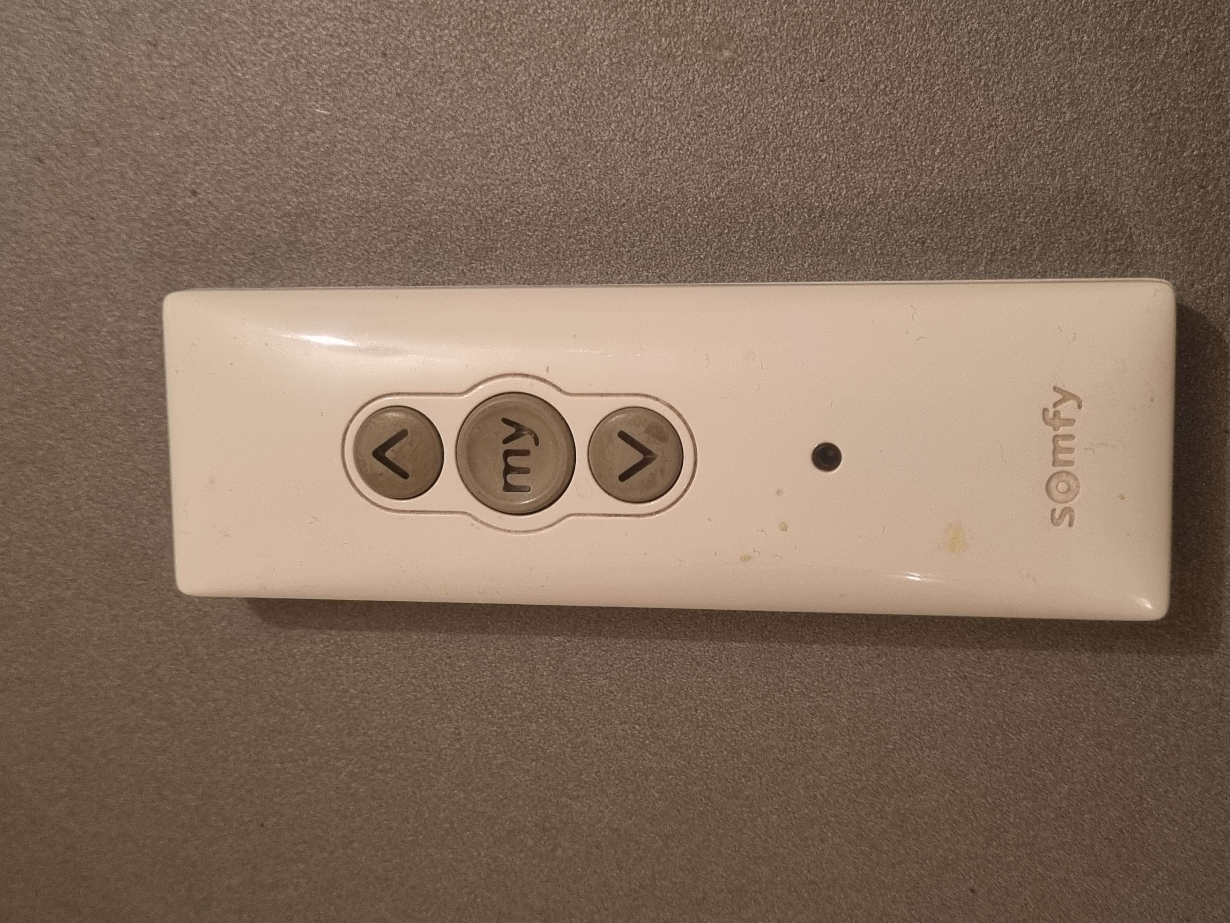

          &lt;div class=&quot;body-bd&quot;&gt;&lt;p&gt;Bonjour,&lt;br /&gt;Je viens d&amp;#39;acquérir une maison, il y a six volets roulants Somfy.&lt;br /&gt;Je n&amp;#39;ai aucunes notices et j&amp;#39;ai fait tomber la télécommande principale, elle est en allemand maintenant.&lt;br /&gt;C&amp;#39;est une Chronis ?? Y a t il un moyen de savoir la longueur d&amp;#39;onde du système de RTS ? le protocole ?&lt;br /&gt;Pour la Chronis, j&amp;#39;ai compris que je pouvais mettre des heures de lever différentes suivant les jours.&lt;/p&gt;&lt;p&gt;Pour le moment, trois sur six volets sont appairés à la Chronis, chacun des six volets a sa propre télécommande.&lt;/p&gt;&lt;p&gt;J&amp;#39;aimerai plus de fonctionnalité :&lt;/p&gt;&lt;ul&gt;&lt;li&gt;avoir deux groupes de volet qui s&amp;#39;ouvrent à des horaires différents :ex : salon-cuisine à 7H, chambres à 7H30.&lt;/li&gt;&lt;li&gt;idem pour les fermetures&lt;/li&gt;&lt;/ul&gt;&lt;p&gt;Est ce qu&amp;#39;une télécommande générale peut permettre ce genre de chose ?&lt;br /&gt;JPar ailleur, j&amp;#39;utilise un système Jeedom pour la domotique de la maison, est ce qu&amp;#39;il y a un moyen d&amp;#39;intégrer ce système Somfy ? &lt;/p&gt;&lt;p&gt;Merci beaucoup&lt;br /&gt;AA&lt;/p&gt;&lt;/div&gt;
          &lt;div class=&quot;body-bd&quot;&gt;&lt;p&gt;Hum...Je ne crois pas que cette Chronis existe encore ? Je crois bien que non !&lt;/p&gt;&lt;p&gt;Sinon, vous pouvez très bien utiliser une Chronis 6 RTS pour piloter et scénariser séparément vos 6 volets, et, conserver la Chronis actuelle pour piloter et scénariser en groupe vos 6 volets.&lt;/p&gt;&lt;p&gt;Alors c&amp;#39;est vrai que c&amp;#39;est un investissement, mais quel confort....! On devient fainéant ;-(&lt;/p&gt;&lt;p&gt;CdL&lt;/p&gt;&lt;/div&gt;

          &lt;div class=&quot;body-bd&quot;&gt;&lt;p&gt;@v-rod merci&lt;br /&gt;oui c&amp;#39;est cette information que je cherchais, je peux remplacer ma chronis rts par une Telis 6 ou je la complète par une autre chronis rts.&lt;br /&gt;C&amp;#39;est à réfléchir car l&amp;#39;investissement n&amp;#39;est pas le même, l&amp;#39;utilisation dans le temps n&amp;#39;ont plus si je veux moderniser l&amp;#39;installation.&lt;br /&gt;Maintenant j&amp;#39;ai toutes les cartes en mains pour prendre ma décision.&lt;/p&gt;&lt;p&gt;Merci&lt;br /&gt;AA&lt;/p&gt;&lt;/div&gt;
          &lt;div class=&quot;body-bd&quot;&gt;&lt;p&gt;Bonjour,&lt;/p&gt;&lt;p&gt;Oui, la Chronis est mono canal, donc si vous voulez plusieurs groupes il faudra plusieurs Chronis.&lt;/p&gt;&lt;p&gt;Vous pouvez aussi, vu que vous avez 6 volets, les piloter séparément ET en groupe via cette télécommande &lt;a href=&quot;https://boutique.somfy.fr/telecommande-telis-6-chronis-rts-pure.html&quot; rel=&quot;nofollow&quot;&gt;https://boutique.somfy.fr/telecommande-telis-6-chronis-rt...&lt;/a&gt;&lt;br /&gt;Canal de 1 à 4 = 1 volet chacun, canal 5 = 2 volets, canal 6 = 6 volets.&lt;/p&gt;&lt;p&gt;CdL&lt;/p&gt;&lt;/div&gt;

          &lt;div class=&quot;body-bd&quot;&gt;&lt;p&gt;Bonjour, &lt;br /&gt;Merci @v-rod, parfait pour la notice c&amp;#39;est ce que je cherchais.&lt;/p&gt;&lt;p&gt;Si je veux deux groupes de volets différent, il faut je prenne un second Chronis RTS ?&lt;/p&gt;&lt;p&gt;Merci et bon week end&lt;/p&gt;&lt;/div&gt;
          &lt;div class=&quot;body-bd&quot;&gt;&lt;p&gt;Bonjour,&lt;/p&gt;&lt;p&gt;Voici la notice; &lt;a href=&quot;https://www.somfy.fr/fr_v5/fr/fr-fr/file.cfm?contentid=43709&quot; rel=&quot;nofollow&quot;&gt;https://www.somfy.fr/fr_v5/fr/fr-fr/file.cfm?contentid=43709&lt;/a&gt;&lt;br /&gt;Vous trouverez divers tutos ici; &lt;a href=&quot;https://www.somfy.fr/assistance/notices/volet-roulant/points-de-commandes&quot; rel=&quot;nofollow&quot;&gt;https://www.somfy.fr/assistance/notices/volet-roulant/poi...&lt;/a&gt;&lt;/p&gt;&lt;p&gt;CdL&lt;/p&gt;&lt;/div&gt;
