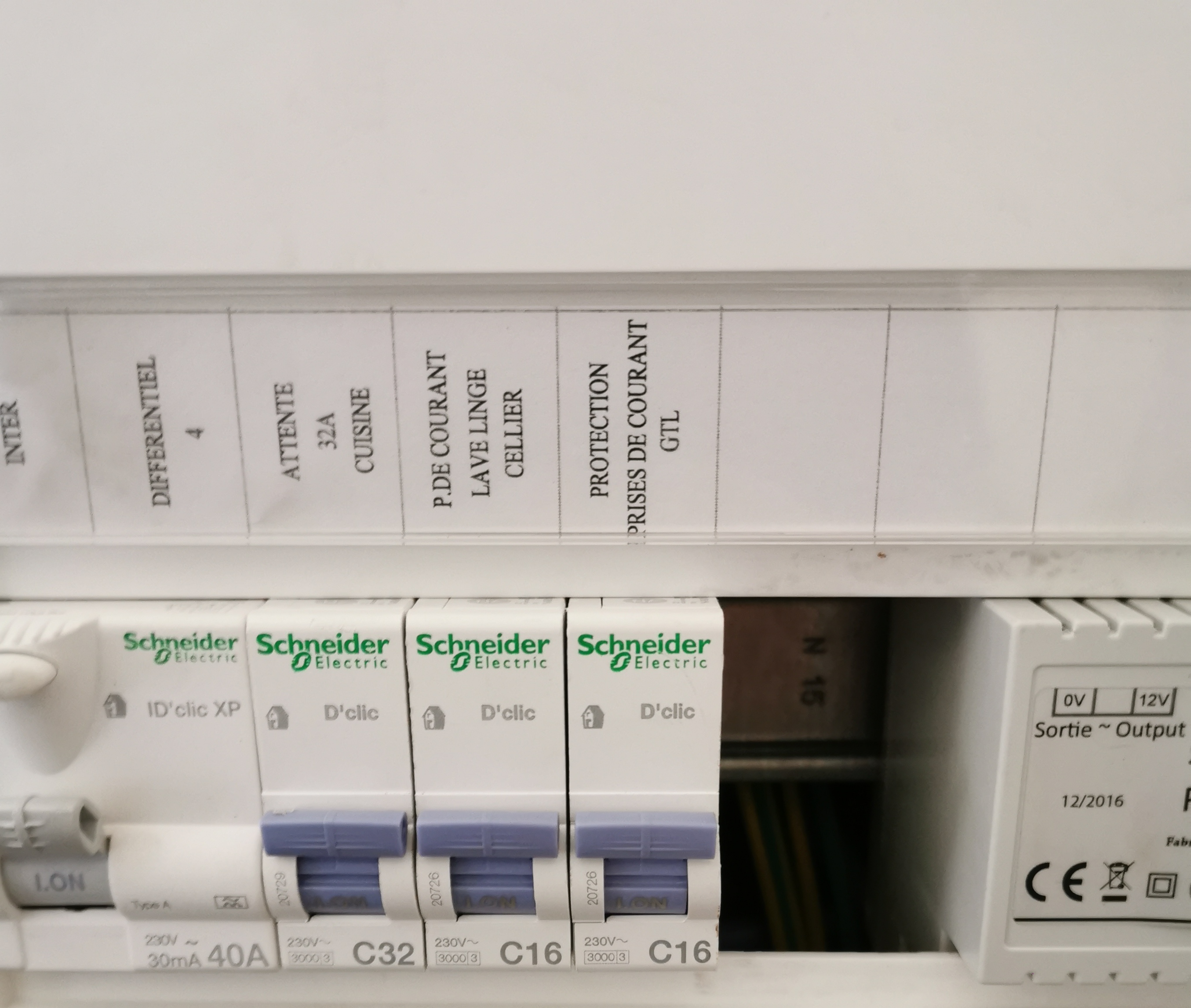

          &lt;div class=&quot;body-bd&quot;&gt;&lt;p&gt;Bonjour,&lt;/p&gt;&lt;p&gt;Faites ce que vous indique Jean-Luc.&lt;br /&gt;Si une fuite est constatée, rien ne pourra être fait ! La 1ère chose à vérifier est son niveau d&amp;#39;isolation et la bonne mise à la terre.&lt;br /&gt;Soyez prudent en touchant des corps métalliques de ce moteur, même 30ma en 230v ca fait mal...&lt;/p&gt;&lt;p&gt;CdL&lt;/p&gt;&lt;/div&gt;

          &lt;div class=&quot;body-bd&quot;&gt;&lt;p&gt;Bonjour,&lt;br /&gt;J&amp;#39;ai un moteur somfy Elixo 500 3s RTS, hors garantie depuis peu. Il y a quelques semaines, mon différentiel 30mA saute, après quelques recherches, je me rends compte que cela vient du moteur portail. Il était branché sur un disjoncteur C16 avec d&amp;#39;autres appareils. Je décide donc de le brancher sur une prise reliée elle même, toute seule, à un disjoncteur C16 également. Voir photo. &lt;/p&gt;&lt;p&gt;Jusqu&amp;#39;à hier, pas de soucis et là ça recommence (est ce assez clair ?) &lt;/p&gt;&lt;p&gt;Que pourrais je faire avant de faire appel au monteur ou à un électricien ? &lt;/p&gt;&lt;p&gt;D&amp;#39;avance merci. &lt;br /&gt;Cordialement.&lt;/p&gt;&lt;/div&gt;
          &lt;div class=&quot;body-bd&quot;&gt;&lt;p&gt;Bonjour&lt;/p&gt;&lt;p&gt;Si vous avez un ohmmètre, débranchez les fils au niveau du bornier moteur et faites une mesure entre les bornes &amp;quot;phase&amp;quot; et &amp;quot;terre&amp;quot;, il doit y avoir &amp;quot;0&amp;quot;.&lt;/p&gt;&lt;/div&gt;
