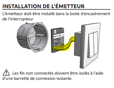

          &lt;div class=&quot;body-bd&quot;&gt;&lt;p&gt;Bonjour,&lt;br /&gt;Je viens sur le forum car je viens de me procurer les mico-module suivant pour l&amp;#39;automatisation de mes volet filaire&lt;br /&gt;ci-joint le lien des module en question &lt;a href=&quot;https://www.somfypro.fr/produits/-/e-cat/1822609/MICRO-EMETTEUR_IZYMO_io&quot; rel=&quot;nofollow&quot;&gt;https://www.somfypro.fr/produits/-/e-cat/1822609/MICRO-EM...&lt;/a&gt;&lt;br /&gt;il seront piloté par la tahoma&lt;br /&gt;le fils jaune et vert ne me pose pas de problème un pour la montée et l&amp;#39;autre pour la descente par contre c&amp;#39;est le fils blanc je ne sais pas à quoi le connecter et je ne voudrais pas faire de bêtise&lt;br /&gt;la notice de montage n&amp;#39;étant pas clair j&amp;#39;ai cherché sur le net mais je n&amp;#39;ai rien trouvé.&lt;br /&gt;quelqu&amp;#39;un pourrait-il me dire sur quoi il faut le connecter, sachant que j&amp;#39;ai une phase un neutre une montée et une descente.&lt;br /&gt;Faut-il brancher la phase dessus?&lt;br /&gt;quelqu&amp;#39;un a-t-il un plan de montage pour ce genre de module?&lt;br /&gt;Dans l&amp;#39;attente d&amp;#39;une réponse.&lt;br /&gt;Merci,&lt;/p&gt;&lt;/div&gt;

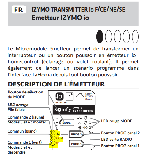

          &lt;div class=&quot;body-bd&quot;&gt;&lt;p&gt;Jacky,&lt;br /&gt;J&amp;#39;ai branché l&amp;#39;émetteur sur interrupteur avec les fils du moteur jaune sur la montée et vert sur la descente, je vois bien des lumières clignoté sur le module quand je le monte ou descend mais impossible de l&amp;#39;associer à ma box tahoma&lt;br /&gt;Le fils blanc commun je ne l&amp;#39;ai pas brancher sur la phase peur de cramer le module&lt;/p&gt;&lt;/div&gt;

          &lt;div class=&quot;body-bd&quot;&gt;&lt;p&gt;Jacky,&lt;br /&gt;Je vous ai mit tout ce que j&amp;#39;avais je vais tenter de couper le courant sur un volet et installer un module sur le volet en mettant les fils vert et jaune sur la montée ou descente et testé &lt;br /&gt;Je vous tiens au courant&lt;/p&gt;&lt;/div&gt;

          &lt;div class=&quot;body-bd&quot;&gt;&lt;p&gt;Romain je ne sais pas comment le brancher sur un volet roulant et je ne trouve pas de schéma.&lt;/p&gt;&lt;/div&gt;

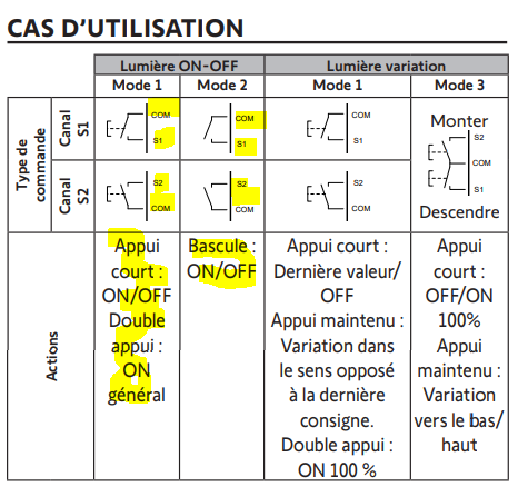

          &lt;div class=&quot;body-bd&quot;&gt;&lt;p&gt;Merci Jacky pour la réponse sauf que ça c&amp;#39;est pour les module qui on une phase et un neutre &lt;br /&gt;Moi j&amp;#39;ai le modèle suivant et juste cette notice d&amp;#39;utilisation&lt;/p&gt;&lt;/div&gt;

          &lt;div class=&quot;body-bd&quot;&gt;&lt;p&gt;Romain là c&amp;#39;est plus facile.&lt;/p&gt;&lt;p&gt;Le fil noir c&amp;#39;est la monté le fil marron c&amp;#39;est la descente. Le fil rouge c&amp;#39;est la phase que l&amp;#39;on connecte tantôt au noir tantôt au marron.&lt;/p&gt;&lt;p&gt;La connexion est très simple  &lt;br /&gt;&amp;lt;&amp;lt;Sans interrupteur schéma de droite&amp;gt;&amp;gt;&lt;br /&gt;Noir sur L1&lt;br /&gt;Marron sur L2&lt;br /&gt;Rouge sur L&lt;br /&gt;Et il faut faire une dérivation sur le bleu pour le mettre sur N&lt;/p&gt;&lt;p&gt;&amp;lt;&amp;lt; Avec interrupteur schéma de gauche&amp;gt;&amp;gt;&lt;br /&gt;Fil Noir de l&amp;#39;interrupteur sur A&lt;br /&gt;Fil Marron de l&amp;#39;interrupteur sur B&lt;br /&gt;Fil rouge de l&amp;#39;interrupteur sur L&lt;/p&gt;&lt;/div&gt;

          &lt;div class=&quot;body-bd&quot;&gt;&lt;p&gt;Jacky,&lt;br /&gt;Je remplace une installation par des module mais je pense que j&amp;#39;ai trouver comment les brancher en les couplant sur interrupteur &lt;br /&gt;ci-joint les photos d&amp;#39;un de mes bouton sachant que j&amp;#39;en ai 7 à faire&lt;br /&gt;Mon but étant de rendre la fermeture et l&amp;#39;ouverture des volet autonome&lt;/p&gt;&lt;/div&gt;

          &lt;div class=&quot;body-bd&quot;&gt;&lt;p&gt;Romain, c&amp;#39;est une installation neuve ou vous remplacez un interrupteur par le module ?&lt;/p&gt;&lt;p&gt;Si vous remplacez un interrupteur, mettez une photo de celui ci avec son câblage opérationnel&lt;/p&gt;&lt;/div&gt;
