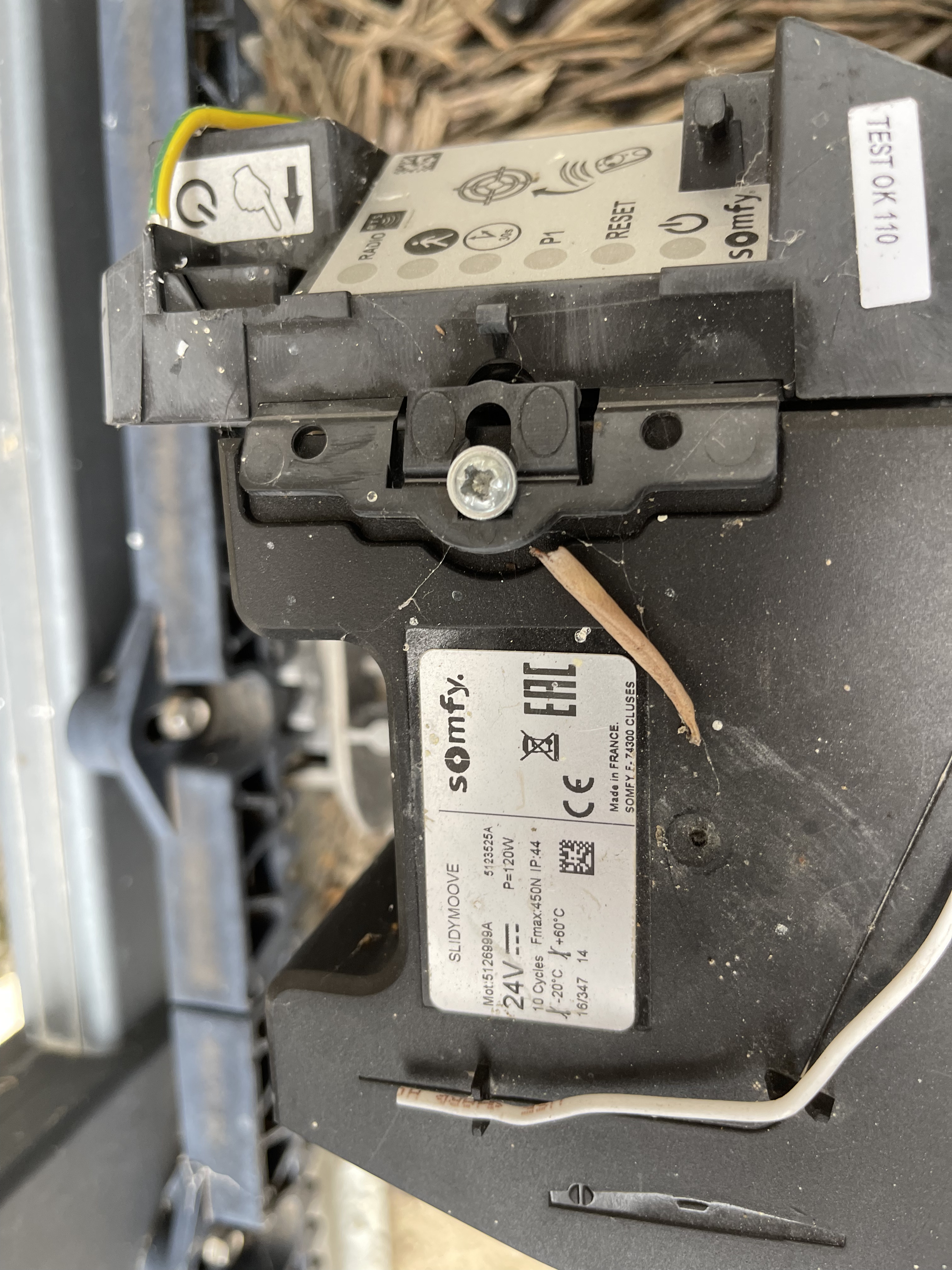

          &lt;div class=&quot;body-bd&quot;&gt;&lt;p&gt;Merci beaucoup, j&amp;#39;ai surement mal géré l&amp;#39;étanchéité, vous avez raison. Je vais contacter celui dont vous m&amp;#39;avez parlé, merci à vous mais je suis dans le sud, j&amp;#39;ignore si c&amp;#39;est son cas aussi ! Sinon Somfy répare dans leurs forfaits dépannage ou ils imposent le changement? Cordialement.&lt;/p&gt;&lt;/div&gt;

          &lt;div class=&quot;body-bd&quot;&gt;&lt;p&gt;Il faut bien savoir que le boitier d&amp;#39;un coulissant est sévèrement mis à l&amp;#39;épreuve du temps de par sa situation au raz du sol; Si l&amp;#39;étanchéité moteur est mal faites, et, à voir votre photo il semblerait que ce soit le cas, ce moteur et son boitier subiront les agressions des rampants, de la neige, des pluies rebondantes, etc, etc....&lt;/p&gt;&lt;p&gt;Un moteur de coulissant doit être isolé IP55, étanchez tous les passages de câbles, trous de fixation, capot, etc....&lt;br /&gt;Et bien sûr, une visite annuelle sous capot.&lt;/p&gt;&lt;p&gt;Pour une réparation c&amp;#39;est moins de 100€, Richy qui est un contributeur sur ce forum est également réparateur indépendant.&lt;/p&gt;&lt;p&gt;Vous le trouverez dans les rubriques portail et garage.&lt;br /&gt;Cliquez sur son nom et envoyez-lui un mail.&lt;/p&gt;&lt;p&gt;CdL&lt;/p&gt;&lt;/div&gt;

          &lt;div class=&quot;body-bd&quot;&gt;&lt;p&gt;Tout d&amp;#39;abord, le temps passe vite.....Pour un boitier de 2.5 à 3 ans ? On en est loin puisqu&amp;#39;il a exactement 5 ans ! Le côté abusif n&amp;#39;y est déjà plus.&lt;/p&gt;&lt;p&gt;7 clignotements indiquent un court circuit du boitier, il est donc HS.&lt;/p&gt;&lt;p&gt;Soit vous le changer, solution la plus chère, soit vous le faites réparer.&lt;/p&gt;&lt;p&gt;CdL&lt;/p&gt;&lt;/div&gt;

          &lt;div class=&quot;body-bd&quot;&gt;&lt;p&gt;Voici la photo. Je ne voulais heurter personne, dsl si c&amp;#39;est le cas, je trouve mes termes plutôt mesurés car le moteur, sans être neuf, est quand même récent et correctement installé. Donc, j&amp;#39;ai consulté la notice, le voyant allumage clignote sept fois, on est bien sur un probleme de boitier électronique d&amp;#39;après cette dernière. Après, si c&amp;#39;est autre chose, pas de souci, j&amp;#39;écoute ceux qui savent.&lt;/p&gt;&lt;/div&gt;
