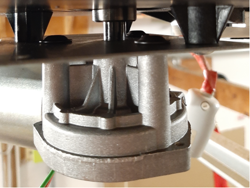

          &lt;div class=&quot;body-bd&quot;&gt;&lt;p&gt;Bonjour,&lt;/p&gt;&lt;p&gt;Ok, donc le moteur seul vendu par Somfy n&amp;#39;est pas compatible avec votre modèle de motorisation GDK 3000.&lt;br /&gt;Ce moteur n&amp;#39;est pas commercialisé, nulle-part.&lt;br /&gt;Une solution, je peux réparer votre moteur et son pignon cassé.&lt;br /&gt;Si cela vous intéresse, cliquez sur mon nom et faites un message à l&amp;#39;adresse mail de contact indiquée.&lt;/p&gt;&lt;/div&gt;

          &lt;div class=&quot;body-bd&quot;&gt;&lt;p&gt;Bonjour, &lt;br /&gt;La photo de l&amp;#39;axe du moteur&lt;br /&gt;Merci&lt;/p&gt;&lt;/div&gt;

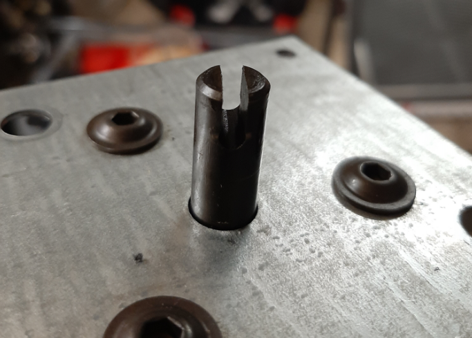

          &lt;div class=&quot;body-bd&quot;&gt;&lt;p&gt;On ne voit pas l&amp;#39;axe il faut retirer le moteur ...&lt;/p&gt;&lt;/div&gt;

          &lt;div class=&quot;body-bd&quot;&gt;&lt;p&gt;merci ci-joints&lt;/p&gt;&lt;/div&gt;

          &lt;div class=&quot;body-bd&quot;&gt;&lt;p&gt;Pouvez-vous montrer l&amp;#39;axe de l&amp;#39;autre côté ?&lt;/p&gt;&lt;/div&gt;

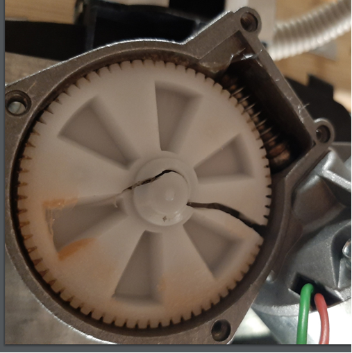

          &lt;div class=&quot;body-bd&quot;&gt;&lt;p&gt;Bonjour,&lt;/p&gt;&lt;p&gt;Casse du pignon en plastique&lt;/p&gt;&lt;/div&gt;

          &lt;div class=&quot;body-bd&quot;&gt;&lt;p&gt;Bonjour&lt;/p&gt;&lt;p&gt;Quel est le problème de votre moteur ?&lt;/p&gt;&lt;p&gt;Photos ?&lt;/p&gt;&lt;/div&gt;
