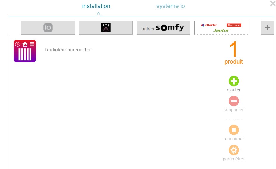

          &lt;div class=&quot;body-bd&quot;&gt;&lt;p&gt;Bonsoir,&lt;br /&gt;J&amp;#39;ai une Tahoma qui est connectée avec un radiateur Sauter Ipala.&lt;br /&gt;Sur le site tahomalink, il faut aller dans le menu configuration, puis sur l&amp;#39;onglet &amp;quot;système IO&amp;#39;, et choisir &amp;quot;envoyer la clef de sécurité de l&amp;#39;installation&amp;quot; .&lt;br /&gt;Du coté radiateur, il faut aller dans le menu expert (O + haut pendant 3 secondes), puis aller dans paramètres/connectivité. Par précaution, j&amp;#39;ai d&amp;#39;abord activé &amp;quot;Réinitialisation&amp;quot;. Puis choisir &amp;quot;Recevoir clé&amp;quot;.&lt;br /&gt;Le radiateur confirme que c&amp;#39;est OK, et sur le PC, dans l&amp;#39;onglet &amp;quot;installation&amp;quot;, un sous onglet &amp;quot;Atlantic Sauter Thermor&amp;quot; s&amp;#39;est ajouté. En le sélectionnant, le radiateur apparait. Il suffit alors de l&amp;#39;ajouter dans &amp;quot;création maison&amp;quot;&lt;/p&gt;&lt;/div&gt;
