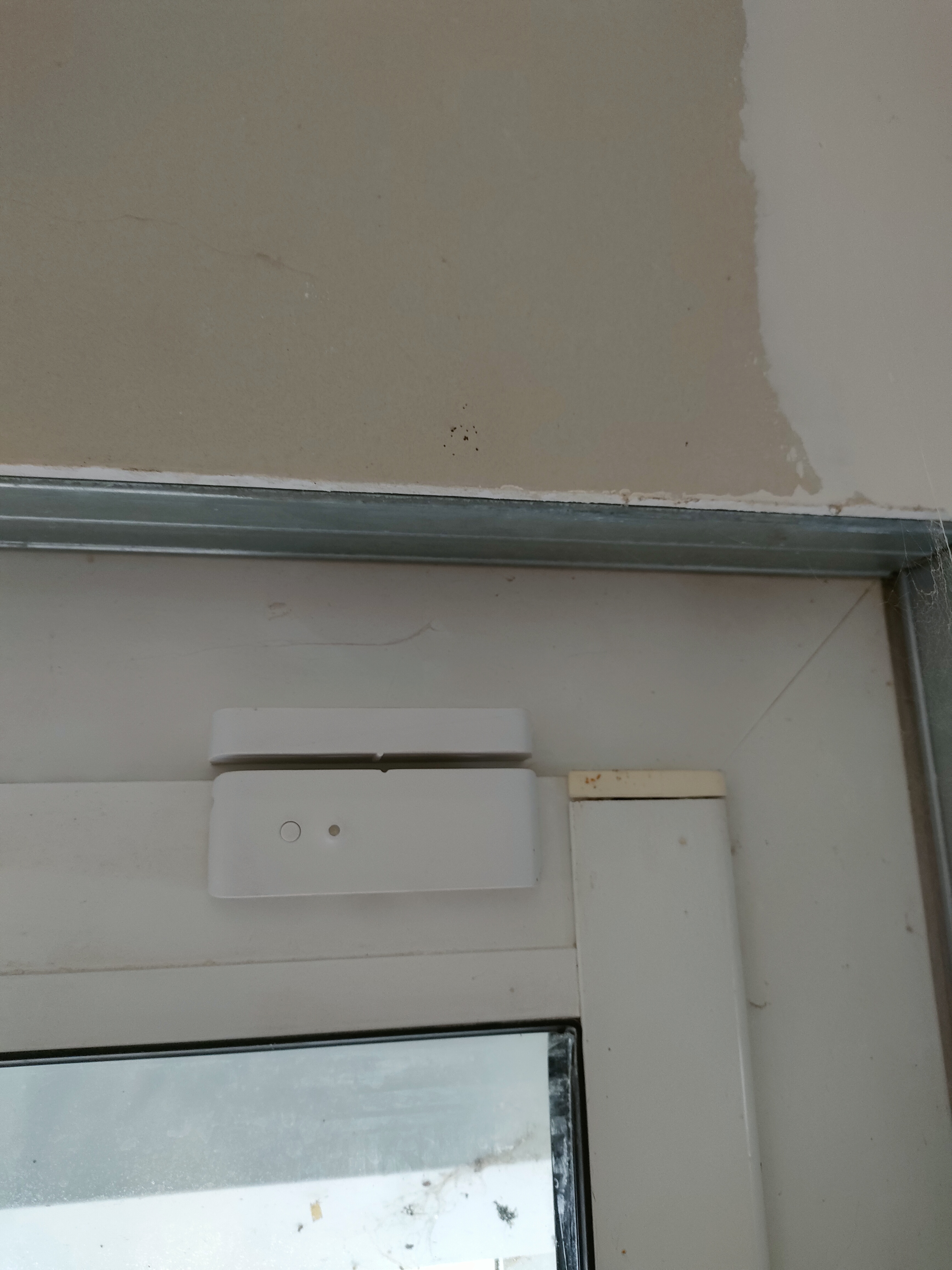

          &lt;div class=&quot;body-bd&quot;&gt;&lt;p&gt;Tentez le coup.&lt;br /&gt;C&amp;#39;est très fréquent les pb de liaison avec ce D.O posé sur de l&amp;#39;alu, à tel point que Somfy a du inventer le 1875100.&lt;/p&gt;&lt;p&gt;CdL&lt;/p&gt;&lt;/div&gt;

          &lt;div class=&quot;body-bd&quot;&gt;&lt;p&gt;Bonjour, je possède une alarme somfy protexiom GSM, j&amp;#39;ai un détecteur d&amp;#39;ouverture de porte sur ma baie vitrée . lors de l&amp;#39;installation de l&amp;#39;alarme il fonctionner très bien. je me suis rendu compte quelque temp plus tard, que lors de la mise sous alarme ( même 10minute après ) si j&amp;#39;ouvre ma baie vitrée l&amp;#39;alarme ne déclenche pas. &lt;br /&gt;sur mon interface somfy je n&amp;#39;ai aucun problème de pile ou autre d&amp;#39;indiquer, si j&amp;#39;appuie sur le petit bouton du détecteur il s&amp;#39;allume rouge et s&amp;#39;éteint. &lt;br /&gt;que doit je faire ? &lt;/p&gt;&lt;p&gt;Merci d&amp;#39;avance pour votre aide.&lt;/p&gt;&lt;/div&gt;

          &lt;div class=&quot;body-bd&quot;&gt;&lt;p&gt;oui, vous penser que si j&amp;#39;inverse le sens des deux modules sa pourrait refonctionner ? car j&amp;#39;ai vue sur le forum que plusieurs personne n&amp;#39;ont jamais eu de problème avec ce modèle sur de l&amp;#39;alu&lt;/p&gt;&lt;/div&gt;

          &lt;div class=&quot;body-bd&quot;&gt;&lt;p&gt;Oui, ca fonctionne....Jusqu&amp;#39;à ce que ca ne fonctionne plus, et ainsi de suite.....&lt;br /&gt;En plus, c&amp;#39;est le module électronique qui est fixé sur l&amp;#39;alu ?&lt;/p&gt;&lt;/div&gt;

          &lt;div class=&quot;body-bd&quot;&gt;&lt;p&gt;D&amp;#39;accord merci mais ducoup pourquoi ça fonctionner au début ?&lt;/p&gt;&lt;/div&gt;

          &lt;div class=&quot;body-bd&quot;&gt;&lt;p&gt;Je ne vois pas de photo ?&lt;br /&gt;Si votre baie est en alu, ne cherchez pas pourquoi ca dysfonctionne; En effet, sur les ouvrants métalliques il faut poser un détecteur réf 1875100 &lt;a href=&quot;https://www.somfypro.fr/produits/-/e-cat/1875100/DETECTEUR_D_OUVERTURE_POUR_MENUISERIE_ALUMINIUM_&quot; rel=&quot;nofollow&quot;&gt;https://www.somfypro.fr/produits/-/e-cat/1875100/DETECTEU...&lt;/a&gt;&lt;/p&gt;&lt;p&gt;CdL&lt;/p&gt;&lt;/div&gt;

          &lt;div class=&quot;body-bd&quot;&gt;&lt;p&gt;Bonjour V-Rod.  Voici une photo de mon boîtier fixer sur la baie vitrée. &lt;br /&gt;Ma baie et en alu&lt;/p&gt;&lt;/div&gt;

          &lt;div class=&quot;body-bd&quot;&gt;&lt;p&gt;Bonjour,&lt;/p&gt;&lt;p&gt;Pouvez-vous nous faire une photo de la vue d&amp;#39;ensemble de la baie et du D.O.&lt;br /&gt;Quel matériau la baie ? Alu ?&lt;/p&gt;&lt;p&gt;CdL&lt;/p&gt;&lt;/div&gt;
