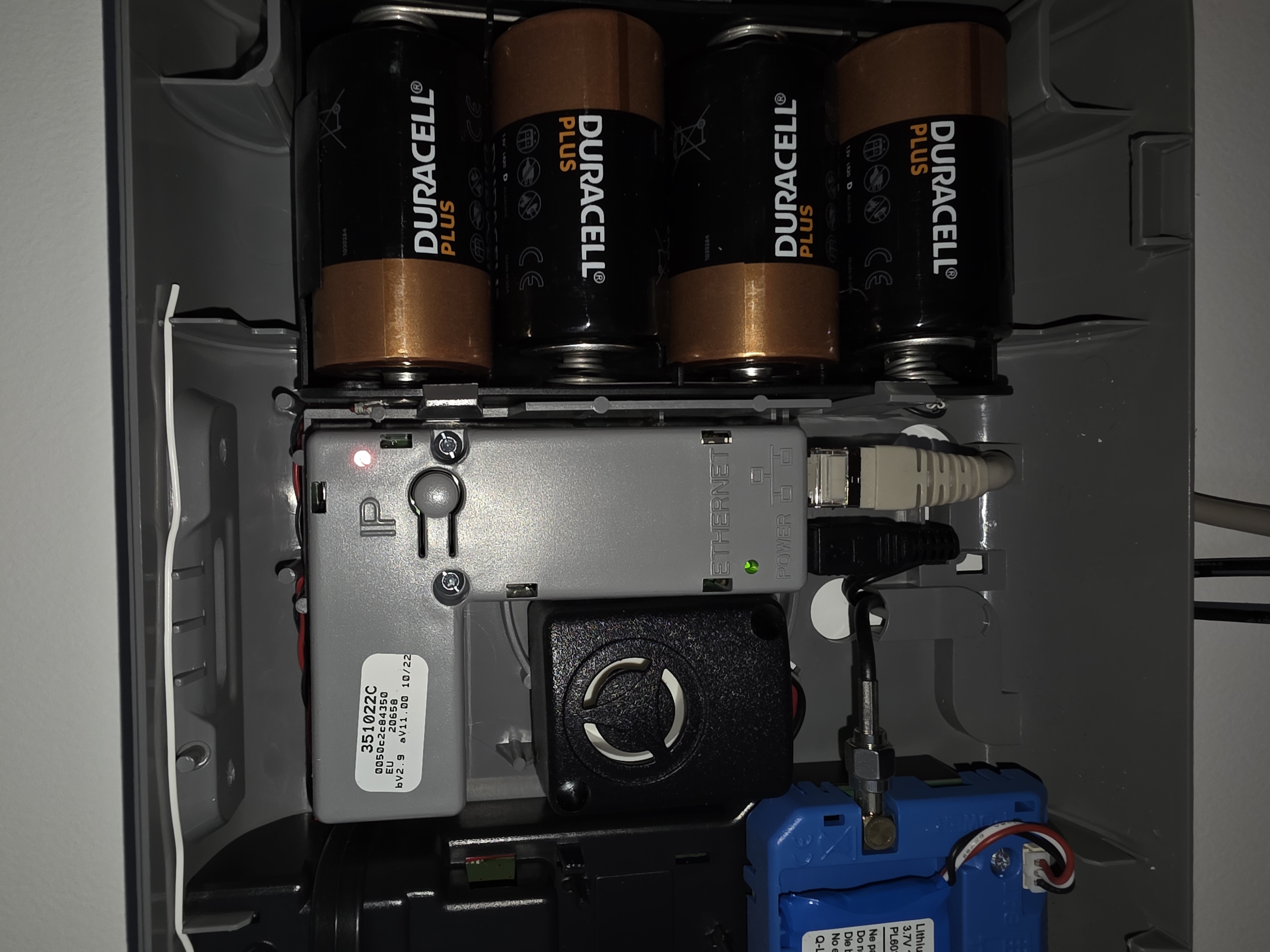

          &lt;div class=&quot;body-bd&quot;&gt;&lt;p&gt;Bonjour. Une fois de plus je ne peut me connecter a mon alarme a distance du jour au lendemain. J ai fait un reset du boitier ip .nouvelle adresse ip  mais rien ne change .ce module ip a déjà était remplacé il ya deux ans et je pense de nouveau  défectueux  .avez cous une solution merci&lt;/p&gt;&lt;/div&gt;

          &lt;div class=&quot;body-bd&quot;&gt;&lt;p&gt;Bonjour, &lt;br /&gt;Comment avez vous branché les CPL, il son alimentés sur le secteur ?&lt;br /&gt;Cdlt&lt;/p&gt;&lt;/div&gt;

          &lt;div class=&quot;body-bd&quot;&gt;&lt;p&gt;Bonjour, j’ai branché entre mon alarme et le boîtier orange 2 boîtiers CPL, je n’ai pas eu de problème depuis. Cela évite d’avoir l’alarme branchée directement à la box. Cdlt.&lt;/p&gt;&lt;/div&gt;

          &lt;div class=&quot;body-bd&quot;&gt;&lt;p&gt;Oui certainement, je vais changer toutes les piles qui sont aujourd’hui des piles de marque à grande capacité, mais avant pourquoi d’après vous je n’arrive plus à me connecter à mon alarme?&lt;/p&gt;&lt;/div&gt;

          &lt;div class=&quot;body-bd&quot;&gt;&lt;p&gt;Bonjour Julien&lt;/p&gt;&lt;p&gt;A ce stade, remplacez toutes les piles de l&amp;#39;installation par des piles neuves de marque.&lt;br /&gt;Ensuite, vérifiez, quand vous changez les piles, de bien refermer les éléments. Remettez les capots et tirez dessus pour être certain qu&amp;#39;ils sont bien fermés.&lt;/p&gt;&lt;p&gt;Bonne journée !&lt;/p&gt;&lt;/div&gt;

          &lt;div class=&quot;body-bd&quot;&gt;&lt;p&gt;Depuis quelques jours je ne peux plus me connecter à mon alarme via l’application ou sur l’interface somfy accessible depuis mon PC, l’adresse ip n’est plus affichée sur l’interface d’orange. &lt;br /&gt;L’alarme envoie des messages de pile faible de la sirène extérieur alors que j’ai retirer les piles, la sirène intérieur fait des bips réguliers, la transmetteur téléphonique également. &lt;br /&gt;Je reçois également des messages sirène extérieur arrachée et les horaires du sms sont décalés de plusieurs heures par rapport à la réalité.&lt;br /&gt;J’ai changé de box depuis 1 an c’est une orange fibre y a t’il un rapport?&lt;br /&gt;J’ai aussi une tahoma.&lt;br /&gt;Merci d’avance pour votre aide.&lt;/p&gt;&lt;/div&gt;

          &lt;div class=&quot;body-bd&quot;&gt;&lt;p&gt;Bonjour&lt;/p&gt;&lt;p&gt;La panne du module IP n&amp;#39;entraine pas la panne totale de l&amp;#39;alarme. Donnez des détails de ce qui vous arrive.&lt;/p&gt;&lt;p&gt;A savoir que ce module ne se remplace pas comme ça !&lt;/p&gt;&lt;p&gt;Bonne journée !&lt;/p&gt;&lt;/div&gt;
