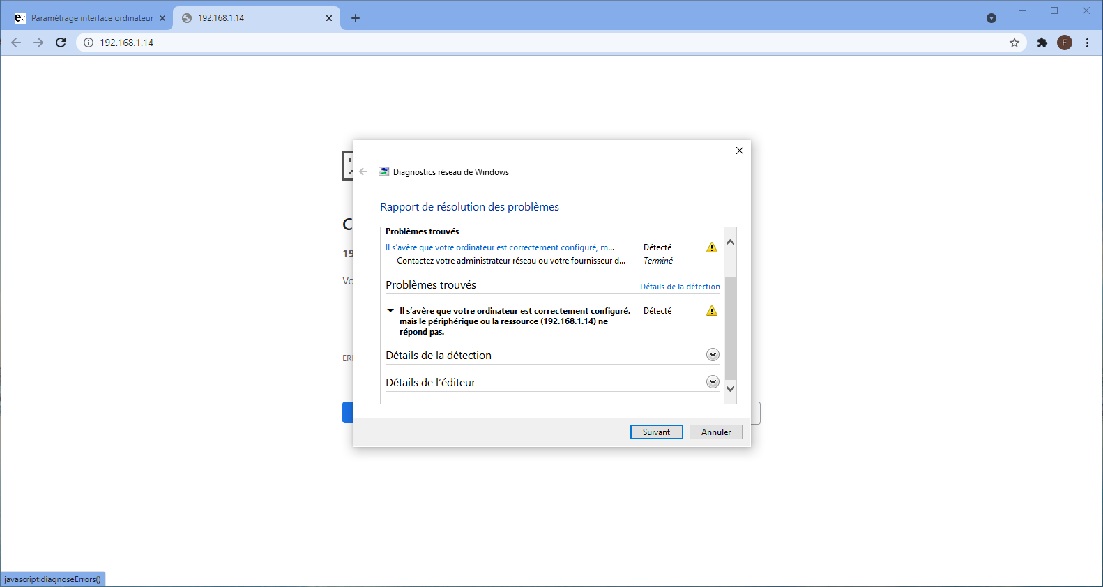

          &lt;div class=&quot;body-bd&quot;&gt;&lt;p&gt;Bonjour à vous, merci à Jacky et Guillaume, j&amp;#39;ai compris,mais les agents Orange n&amp;#39;avaient certifié que leur livebox 5 était compatible avec l&amp;#39;alarme Somfy,j&amp;#39;aurai du rester à l&amp;#39;adsl,donc je patiente au bon vouloir de Somfy?   Bon Week-End à Vous.&lt;/p&gt;&lt;/div&gt;

          &lt;div class=&quot;body-bd&quot;&gt;&lt;p&gt;Bonjour,changement de livebox  5 (fibre),plus  d&amp;#39;accès à l&amp;#39;interface, le transmetteur ne veut pas changer l&amp;#39;adresse ip, il est tout neuf, que faire?&lt;br /&gt;je joins une piece  relatant le problème, (Centrale 635177 merci et bonne journée.&lt;/p&gt;&lt;p&gt;Merci,&lt;/p&gt;&lt;/div&gt;

          &lt;div class=&quot;body-bd&quot;&gt;&lt;p&gt;Bonjour Francis.&lt;br /&gt;Je sais que c&amp;#39;est pas drôle, mais visiblement il y a quelque chose sur les nouvelles box dont les performance ont augmentées qui fusille le module IP des Protexioms lors du changement de box.&lt;/p&gt;&lt;p&gt;Vous n&amp;#39;avez plus qu&amp;#39;a attendre la prise en charge par le SAV au titre de la garantie.&lt;/p&gt;&lt;p&gt;C&amp;#39;est le problème numéro un sur le Forum, et pour l&amp;#39;instant Somfy n&amp;#39;a pas trouvé la solution.&lt;/p&gt;&lt;/div&gt;
