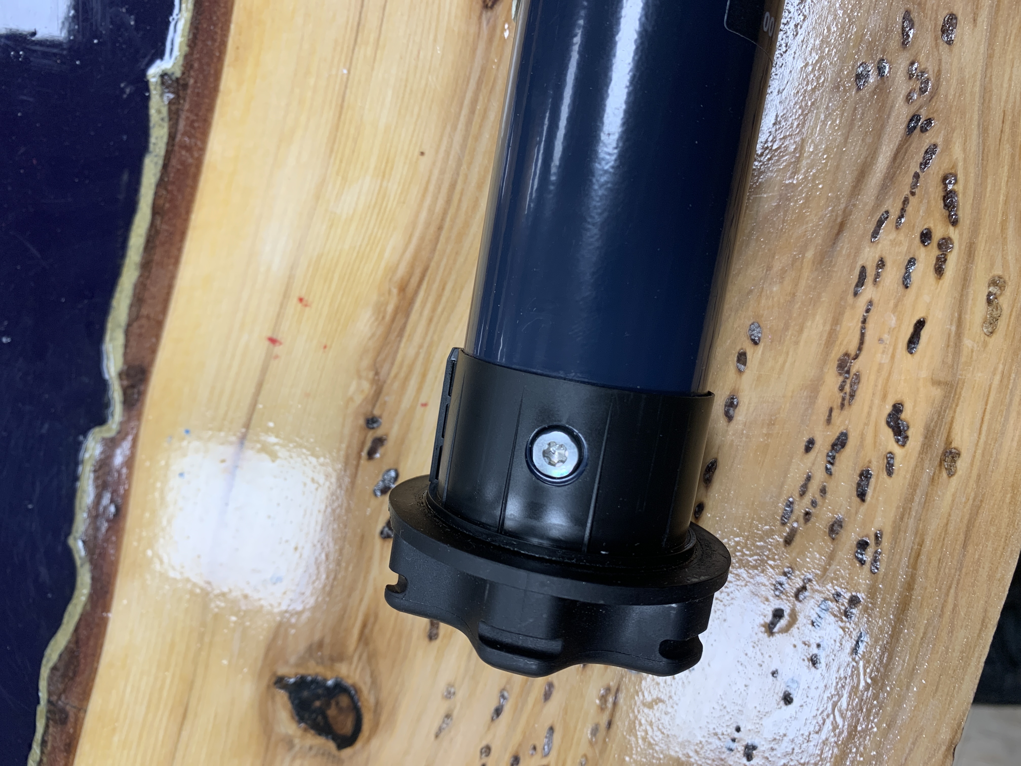

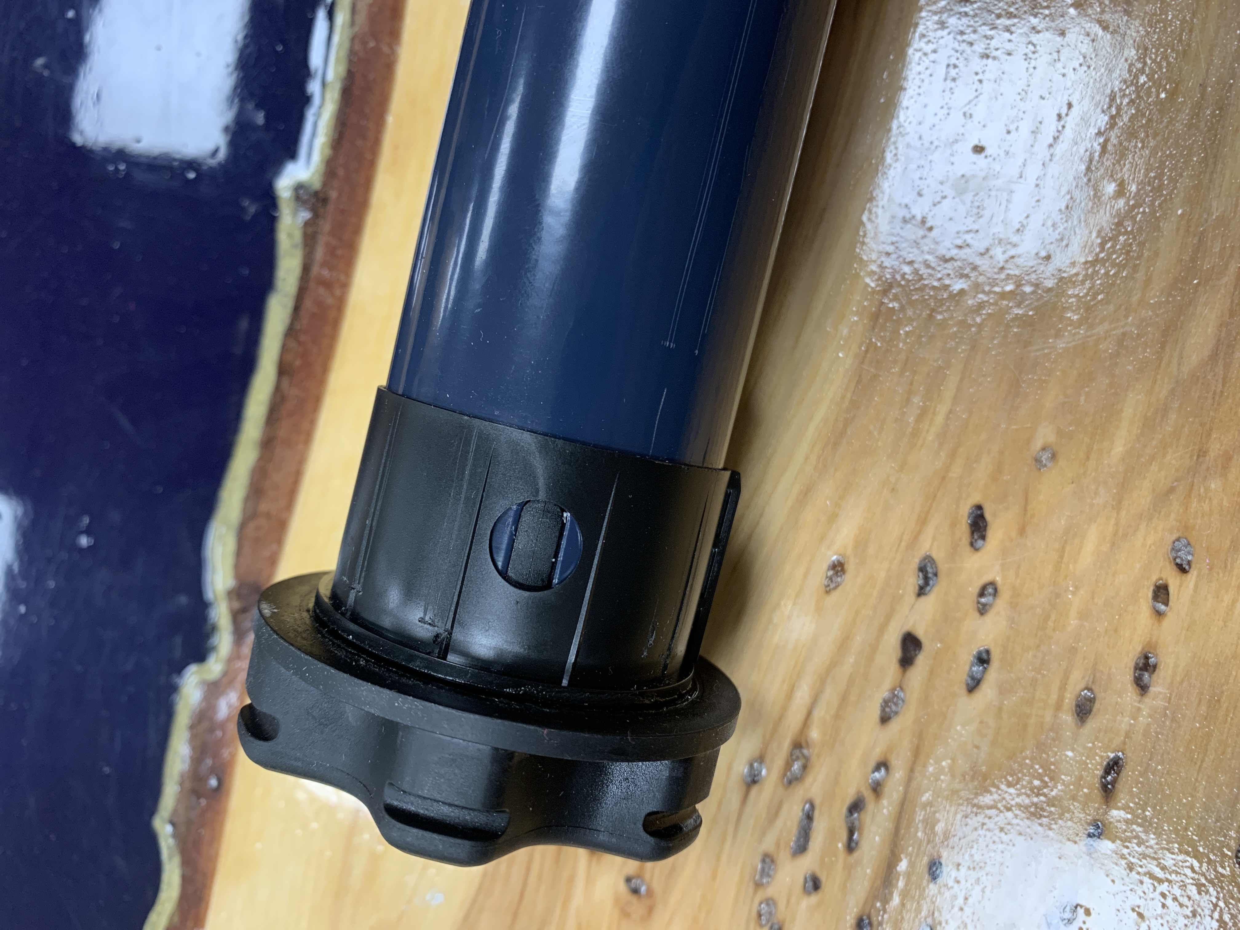

          &lt;div class=&quot;body-bd&quot;&gt;&lt;p&gt;Bonjour,&lt;br /&gt;Le moteur de mon volet roulant semble fatigué, il n’arrive pas à monter le tablier. J’ai ouvert le caisson détaché le tablier du volet, à ce moment-là le moteur arrive à tourner sans problème. J’en ai conclu que le moteur n’avait plus la force de soulever le tablier. J’ai retiré l’axe Et le moteur que j’ai  débranché. Sur Internet il apparaît que c’est fréquemment le condensateur qu’il faut remplacer &lt;br /&gt;Malheureusement je n’arrive pas à extraire le moteur du cylindre&lt;br /&gt;Savez-vous comment on peut faire&lt;/p&gt;&lt;p&gt;Merci,&lt;/p&gt;&lt;/div&gt;
