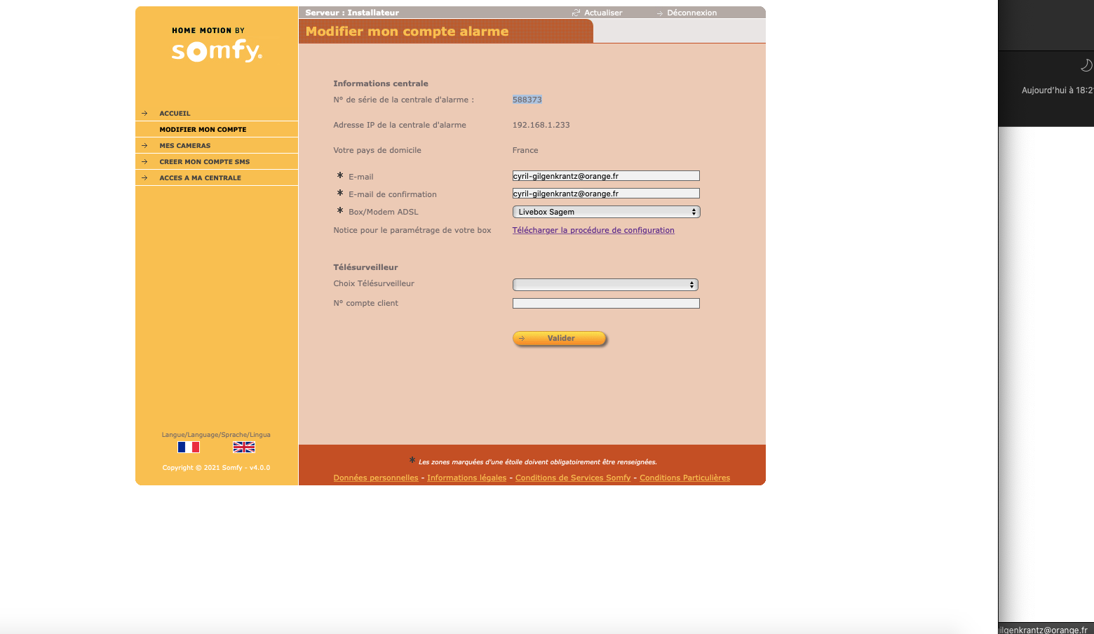

          &lt;div class=&quot;body-bd&quot;&gt;&lt;p&gt;Bonjour,&lt;/p&gt;&lt;p&gt;Depuis plusieurs jours, mon alarme n&amp;#39;est plus joignable avec l&amp;#39;application. Tout le reste est fonctionnel cependant.&lt;br /&gt;Je viens de me pencher sur le problème et malgré un reset de l&amp;#39;IP (selon la vidéo de votre site), il est impossible de me connecter à la centrale.&lt;br /&gt;Le module ne répond pas au ping non plus.&lt;br /&gt;J&amp;#39;ai refait 3 fois l&amp;#39;opération sans succès.&lt;/p&gt;&lt;p&gt;Je pense donc que le module IP est HS. La centrale date de 2012&lt;br /&gt;Pouvez vous me donner la procédure pour en acheté un et le changer&lt;br /&gt;Ci-joint une capture avec le numéro de série&lt;br /&gt;Merci&lt;/p&gt;&lt;p&gt;Bien cordialement&lt;br /&gt;Cyril&lt;/p&gt;&lt;p&gt;Merci,&lt;/p&gt;&lt;/div&gt;

          &lt;div class=&quot;body-bd&quot;&gt;&lt;p&gt;Je comprends Cyril.&lt;br /&gt;Une centrale c&amp;#39;est comme un ordinateur. Là vous pouvez la comparer à un IBM PC de première génération dont la norme du BUS était ISA.&lt;/p&gt;&lt;p&gt;Pour trouver une carte réseau de ce type aujourd&amp;#39;hui il n&amp;#39;y a que les brokers et le prix est supérieur au matériel que vous souhaitez maintenir. J&amp;#39;en ai fait l&amp;#39;expérience professionnellement, mais quand le matériel pilote une machine de production vous êtes obligé de sortir le carnet de chèque.&lt;/p&gt;&lt;/div&gt;

          &lt;div class=&quot;body-bd&quot;&gt;&lt;p&gt;Bonsoir Cyril.&lt;br /&gt;Pour arriver à la conclusion que le module IP est HS c&amp;#39;est que vous avez parcouru le site.&lt;br /&gt;Vous avez donc vue les réponses comme quoi le module ne se change pas et qu&amp;#39;il faut acheter une centrale neuve.&lt;br /&gt;Voici le lien, mais il n&amp;#39;y en a plus en stock&lt;br /&gt;&lt;a href=&quot;https://boutique.somfy.fr/pack-alarme-protexiom-start-gsm-1.html&quot; rel=&quot;nofollow&quot;&gt;https://boutique.somfy.fr/pack-alarme-protexiom-start-gsm...&lt;/a&gt;&lt;/p&gt;&lt;/div&gt;
