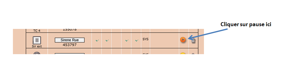

          &lt;div class=&quot;body-bd&quot;&gt;&lt;p&gt;Merci infiniment Jean-Luc. C&amp;#39;est une réponse claire, rapide et facile à mettre en oeuvre. Bien cordialement. Bon week-end. Vous écrivez &amp;quot; ouvrir&amp;quot; la sirène : est-ce pour enlever la pile? En fait je voudrais carrément enlever la sirène du mur. J&amp;#39;ai oublié de vous demander si je dois enlever la sirène dans les deux minutes qui suivent le cliquement sur &amp;quot;pause&amp;quot; ou s&amp;#39;il n&amp;#39;y a pas de délai.&lt;br /&gt;Merci encore&lt;br /&gt;.&lt;/p&gt;&lt;/div&gt;

          &lt;div class=&quot;body-bd&quot;&gt;&lt;p&gt;Bonjour,&lt;br /&gt;Est-ce que c&amp;#39;est comme pour un détecteur : menu option 5, sélectionner l&amp;#39; element, Valid, 0+Valid?&lt;/p&gt;&lt;p&gt;Merci&lt;/p&gt;&lt;/div&gt;
          &lt;div class=&quot;body-bd&quot;&gt;&lt;p&gt;Bonjour Elisabeth&lt;/p&gt;&lt;p&gt;Si vous avez accès à l&amp;#39;interface ordinateur, connectez vous en mode installateur, puis &amp;quot;Liste des éléments&amp;quot; et cliquez sur pause. (voir photo). Vous pourrez ouvrir la sirène sans problème. Recliquez sur &amp;quot;pause&amp;quot; pour la remettre en service.&lt;/p&gt;&lt;p&gt;Bonne journée !&lt;/p&gt;&lt;/div&gt;
