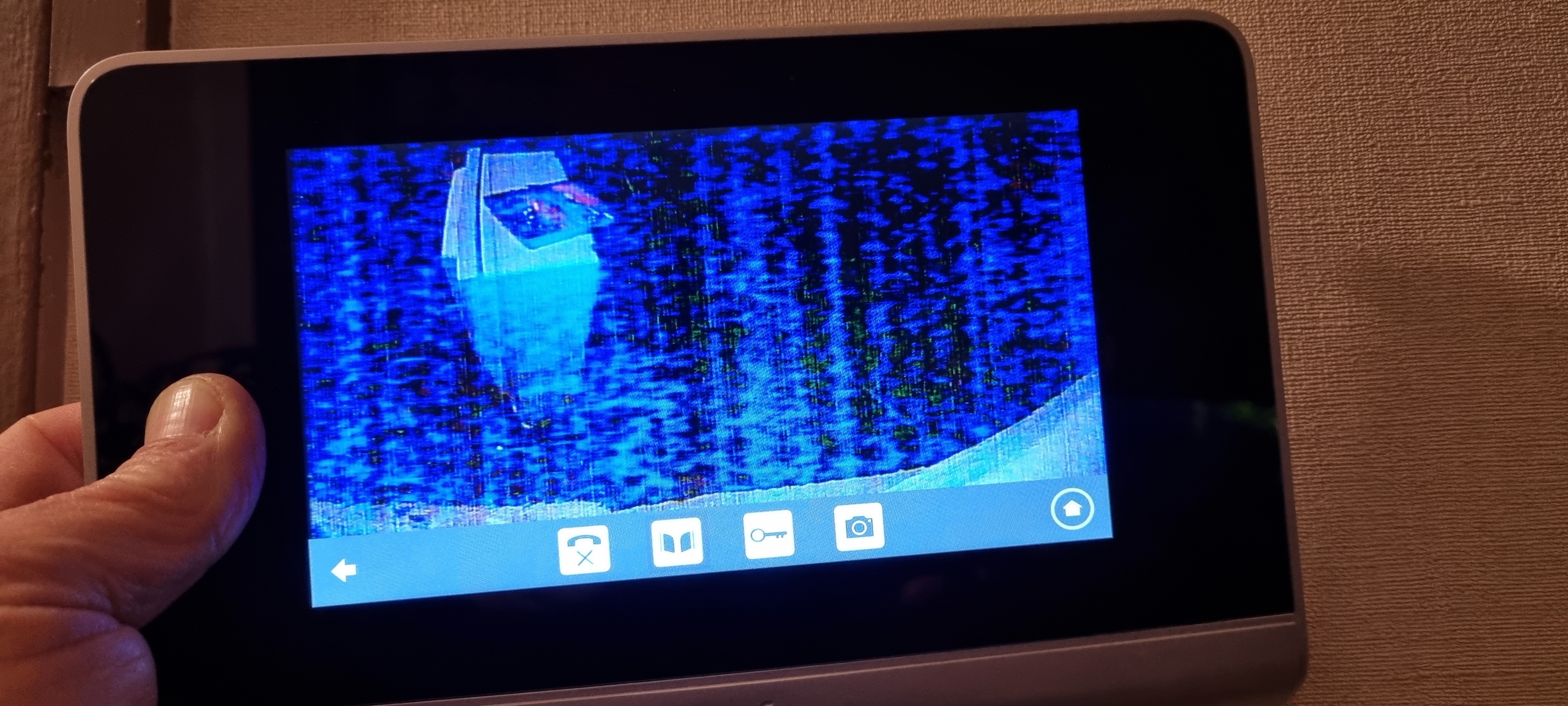

          &lt;div class=&quot;body-bd&quot;&gt;&lt;p&gt;Bonjour Michel,&lt;/p&gt;&lt;p&gt;Je vous confirme que d&amp;#39;après ce que vous nous indiquez, il semblerait que votre visiophone soit défectueux. Afin de gérer votre SAV, je vais avoir besoin d&amp;#39;informations personnelles et c&amp;#39;est pour cette raison que je viens de vous envoyer un mail pour continuer votre dépannage en privé.&lt;/p&gt;&lt;p&gt;Bonne journée,&lt;/p&gt;&lt;/div&gt;

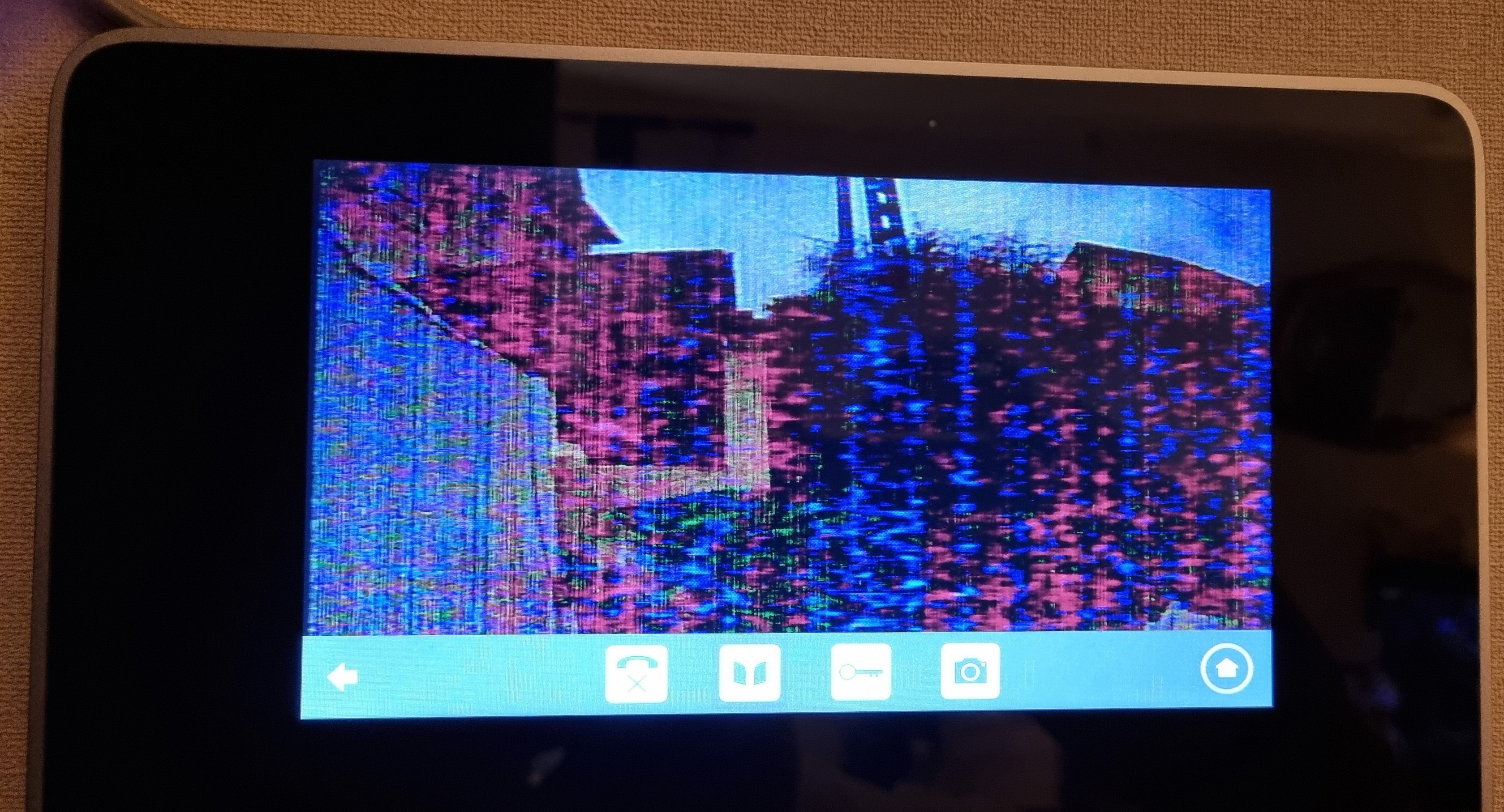

          &lt;div class=&quot;body-bd&quot;&gt;&lt;p&gt;Bonjour,&lt;br /&gt;Depuis environ 1 mois dés que la nuit est tombée, l&amp;#39;image qui ressort de la platine est remplie de stries multicolores alors quand court de journée l&amp;#39;image est belle.&lt;br /&gt;Impossible de voir qui se présente la nuit, identique pour l&amp;#39;enregistrement d&amp;#39;un passage à la nuit tombée.&lt;br /&gt;Que puis-je faire ?&lt;br /&gt;Mon V500 à été acheté le 16 juillet 2021&lt;br /&gt;Par avance,&lt;br /&gt;Merci,&lt;/p&gt;&lt;/div&gt;

          &lt;div class=&quot;body-bd&quot;&gt;&lt;p&gt;Bonsoir,&lt;br /&gt;Je viens de faire un essai avec un câble court direct et le résultat est le même.&lt;br /&gt;Ce qui vient à dire que le problème est bien matériel.&lt;br /&gt;J&amp;#39;attends de voir avec Somfy pour la suite à donner pour mon problème sur un V500.&lt;br /&gt;Merci d&amp;#39;avance pour la suite à donner.&lt;/p&gt;&lt;/div&gt;

          &lt;div class=&quot;body-bd&quot;&gt;&lt;p&gt;Bonjour&lt;/p&gt;&lt;p&gt;Faites un test de nuit, lumières éteintes en rapprochant platine et moniteur reliés par un petit bout de câble. Si le problème est le même, votre visiophone est défaillant. Si le problème disparait, il y a un souci sur le câblage.&lt;/p&gt;&lt;p&gt;Bonne journée !&lt;/p&gt;&lt;/div&gt;
