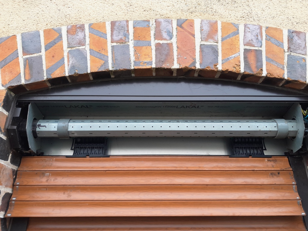

          &lt;div class=&quot;body-bd&quot;&gt;&lt;p&gt;Bonjour Jérôme&lt;/p&gt;&lt;p&gt;En effet tant qu&amp;#39;il a les attaches, impossible d&amp;#39;enlever le tube.&lt;/p&gt;&lt;p&gt;Mais pourquoi y a t&amp;#39;il des lames qui pendent ?&lt;/p&gt;&lt;/div&gt;

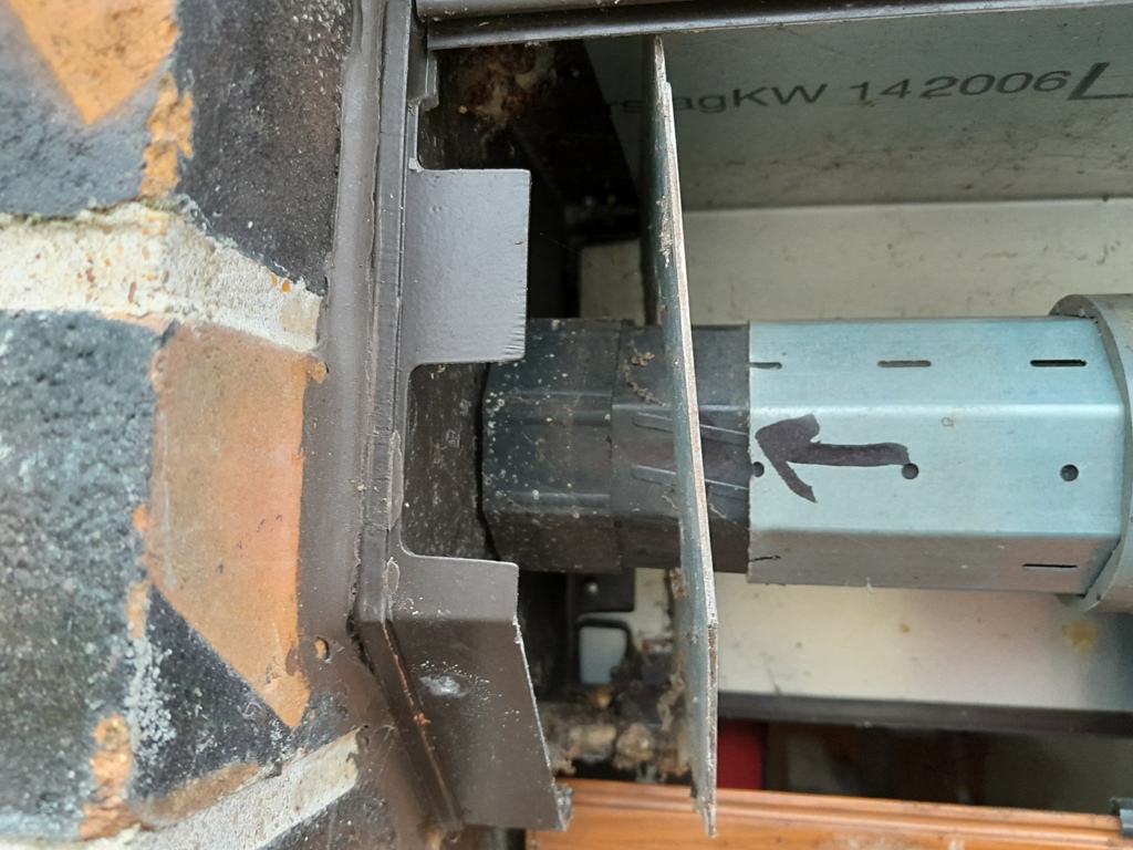

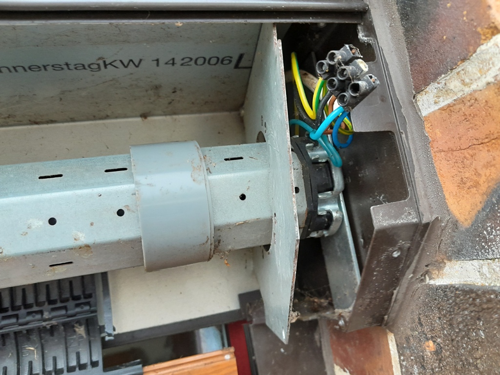

          &lt;div class=&quot;body-bd&quot;&gt;&lt;p&gt;Bonjour Jérôme &lt;/p&gt;&lt;p&gt;Je n&amp;#39;avais pas vu votre réponse.&lt;/p&gt;&lt;p&gt;Je suis un peu perplexe !&lt;br /&gt;Peut-être faut-il glisser le tube vers la gauche pour dégager la tête moteur !?&lt;/p&gt;&lt;/div&gt;

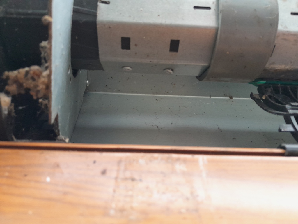

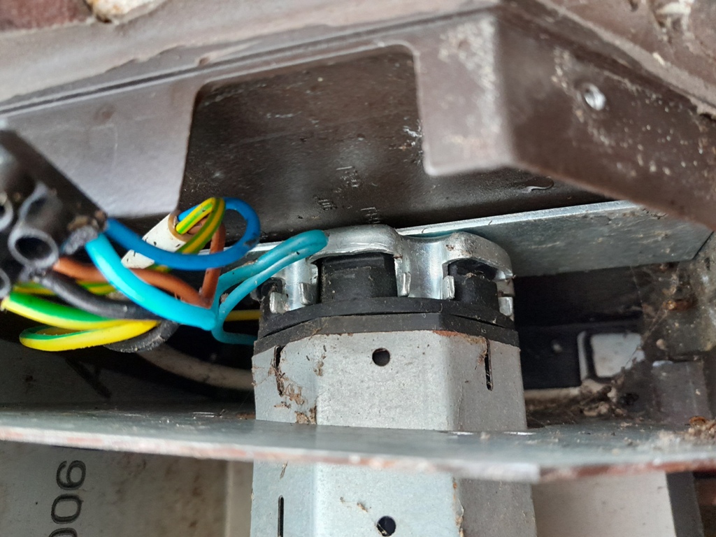

          &lt;div class=&quot;body-bd&quot;&gt;&lt;p&gt;Voici les photos de mon coffre et du volet. J&amp;#39;ai défait 1 lame en espérant avoir la main sur les vis de fixation du volet, mais elles se trouvent derrière! Il me semble qu&amp;#39;il faut enlever les rivets du coté gauche afin que le tube coulisse vers la gauche libérant ainsi de l&amp;#39;espace pour le sortir.&lt;/p&gt;&lt;/div&gt;
