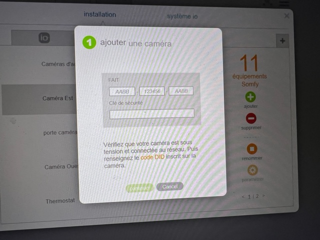

          &lt;div class=&quot;body-bd&quot;&gt;&lt;p&gt;Bonjour André,&lt;/p&gt;&lt;p&gt;Lors de l&amp;#39;ajout dans Tahoma, de somfy protect (en allant dans configuration, Le SOMFY, ajouter, somfy protect), la réponse est &amp;quot;Aucun nouvel équipement n&amp;#39;a été découvert. Ciquez sur Ok pour terminer la procédure d&amp;#39;ajout&amp;quot;.&lt;br /&gt;Je n&amp;#39;ai pas la main pour ajouter l&amp;#39;adresse mail de Somfy protect.&lt;br /&gt;Merci pour votre réponse.&lt;br /&gt;bonne journée.&lt;/p&gt;&lt;/div&gt;

          &lt;div class=&quot;body-bd&quot;&gt;&lt;p&gt;Bonjour,&lt;/p&gt;&lt;p&gt;Je souhaite enregistrer mes caméras Somfy outdoor sur ma Tahoma, mais je ne me souviens plus quelles informations doit-on mettre dans les cases?&lt;br /&gt;Merci d&amp;#39;avance&lt;br /&gt;JPL&lt;/p&gt;&lt;p&gt;Merci,&lt;/p&gt;&lt;/div&gt;
          &lt;div class=&quot;body-bd&quot;&gt;&lt;p&gt;Le fait d&amp;#39;avoir une adresse mail différente n&amp;#39;est pas un souci. Dans TaHoma, lors de l&amp;#39;ajout de Somfy Protect, il faut rentrer son mail Somfy Protect.&lt;/p&gt;&lt;/div&gt;

          &lt;div class=&quot;body-bd&quot;&gt;&lt;p&gt;Merci André,&lt;/p&gt;&lt;p&gt;J&amp;#39;ai essayé mais cela ne fonctionne pas. Le problème provient peut-être que j&amp;#39;ai une adresse mail différente sur  somfy protect et ma tahoma.&lt;br /&gt;Merci pour votre réponse.&lt;br /&gt;Jean-Paul L.&lt;/p&gt;&lt;/div&gt;
          &lt;div class=&quot;body-bd&quot;&gt;&lt;p&gt;Bonjour Jean-Paul,&lt;/p&gt;&lt;p&gt;Pour ajouter une caméra Somfy Protect, il faut aller dans Autres Somfy et choisir Somfy Protect qui rentrer son compte Somfy Protect. Pas choisir Caméra.&lt;/p&gt;&lt;p&gt;Belle journée.&lt;/p&gt;&lt;/div&gt;
