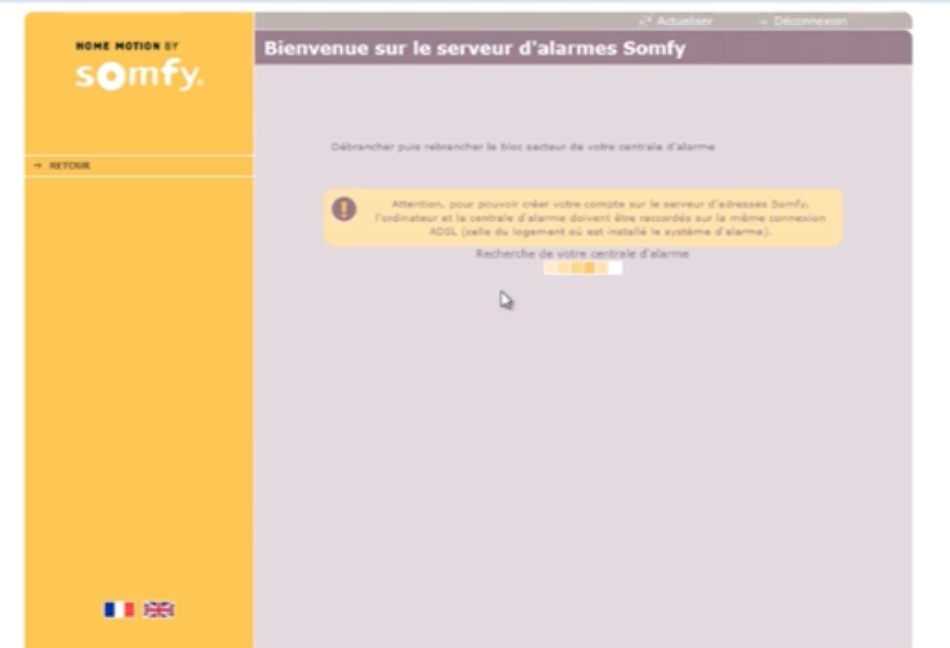

          &lt;div class=&quot;body-bd&quot;&gt;&lt;p&gt;Bonjour Gaelle&lt;br /&gt;Je pense plutôt que comme beaucoup d&amp;#39;autre votre module IP est HS.&lt;br /&gt;Pour vous en assurer suivez le post ci joint&lt;br /&gt;&lt;a title=&quot;Suite à un changement de Box ADSL, je n&amp;#39;arrive plus à me connecter à mon interface PC de mon alarme.&quot; href=&quot;https://forum.somfy.fr/questions/560538-suite-changement-box-adsl-arrive-connecter-interface-pc-alarme&quot;&gt;https://forum.somfy.fr/questions/560538-suite-changement-box-adsl-arrive-connecter-interface-pc-alarme&lt;/a&gt;&lt;/p&gt;&lt;/div&gt;

          &lt;div class=&quot;body-bd&quot;&gt;&lt;p&gt;Bonjour,&lt;br /&gt;je n&amp;#39;arrive pas a faire remonter l&amp;#39;adresse IP de ma centrale alarme. depuis mon mac, la page ne fait que clignoter sans jamais trouver l&amp;#39;alarme ( écran en photo)&lt;br /&gt;Depuis le clavier, j&amp;#39;essaie avec le code 780, mais j&amp;#39;abouti à code erroné. La procédure n&amp;#39;est pas décrite, je ne suis pas certaine de faire la bonne démarche sur le clavier LCD. &lt;br /&gt;Je suis en panne depuis plusieurs mois, merci pour tous vos bons conseils.&lt;/p&gt;&lt;/div&gt;
