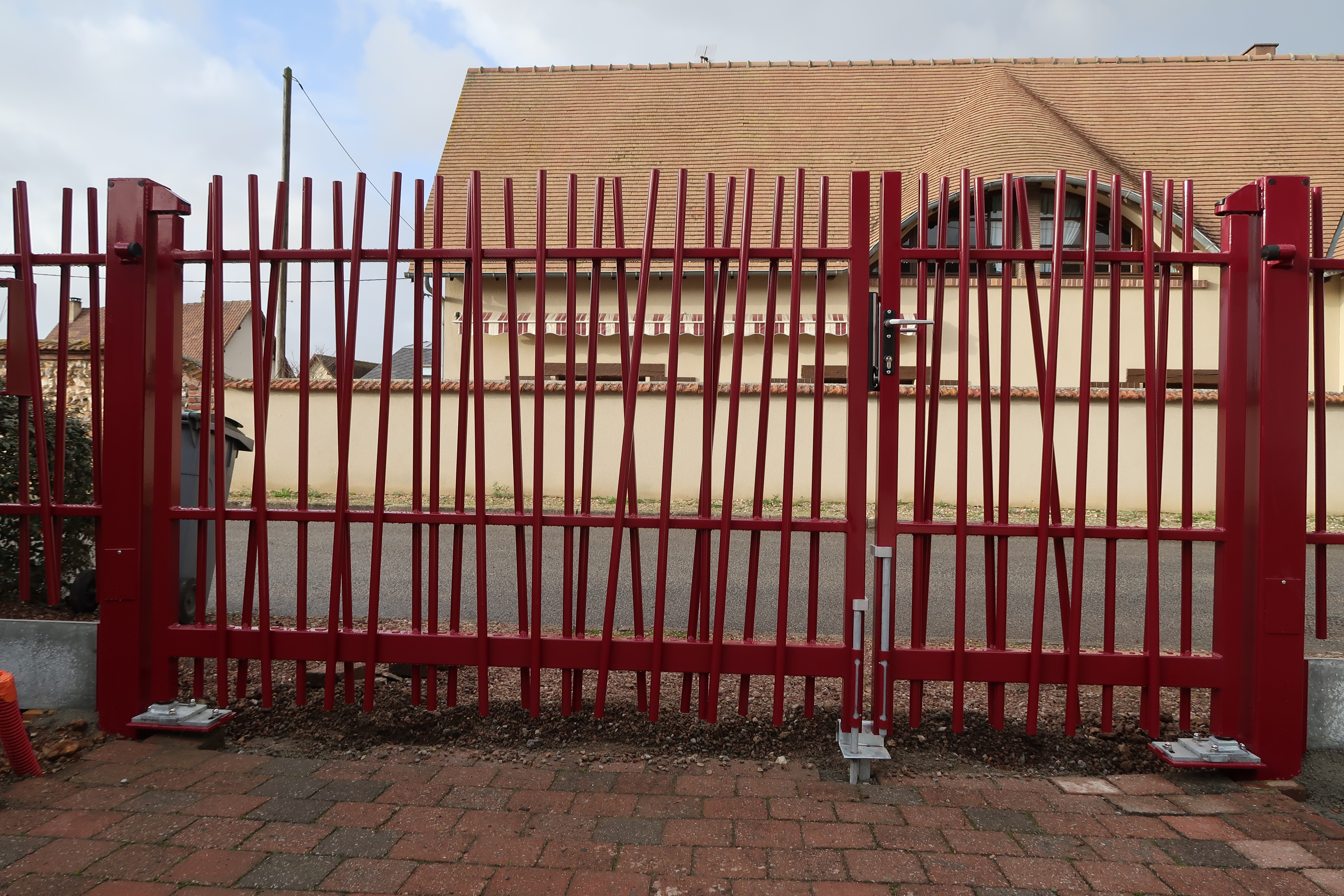

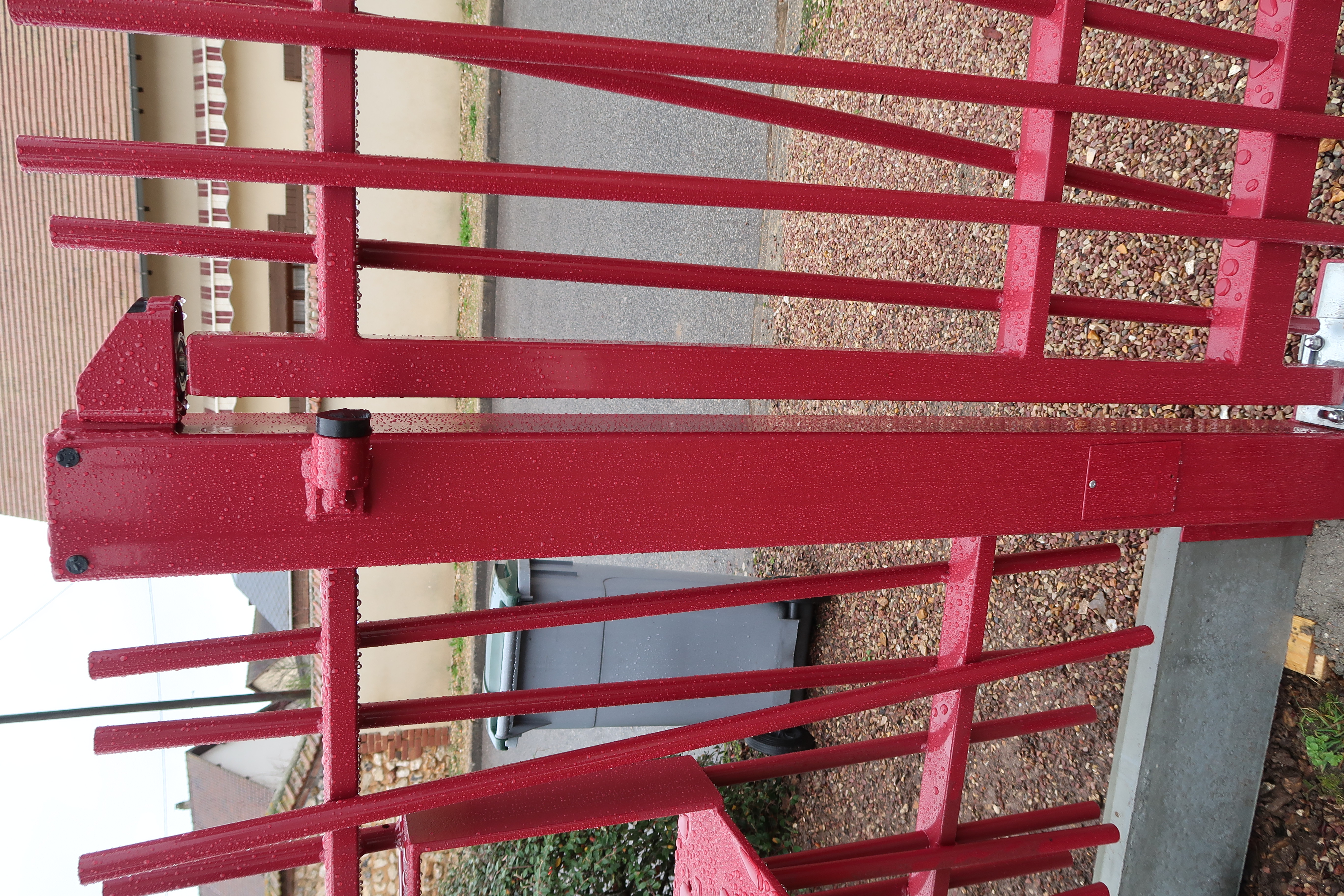

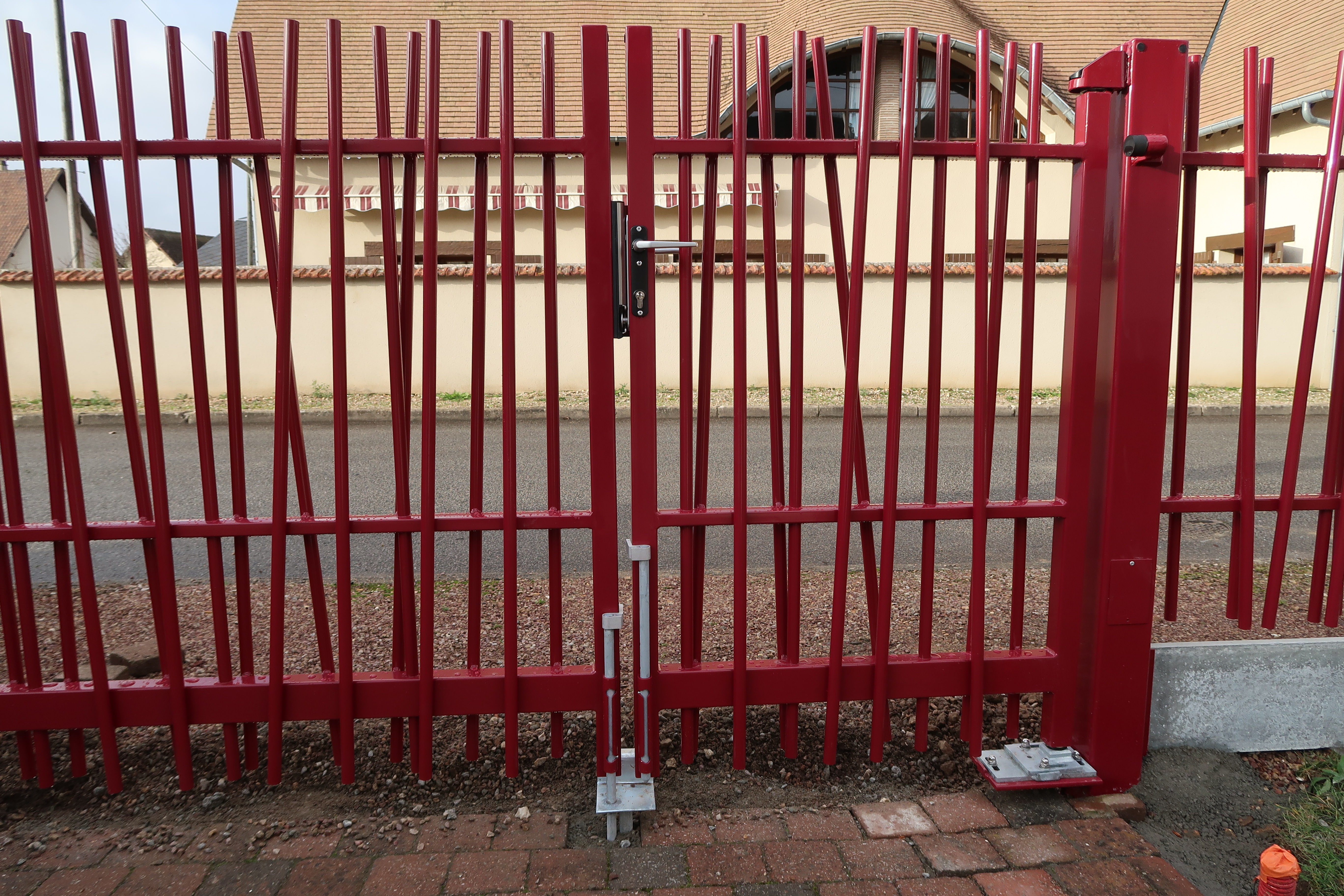

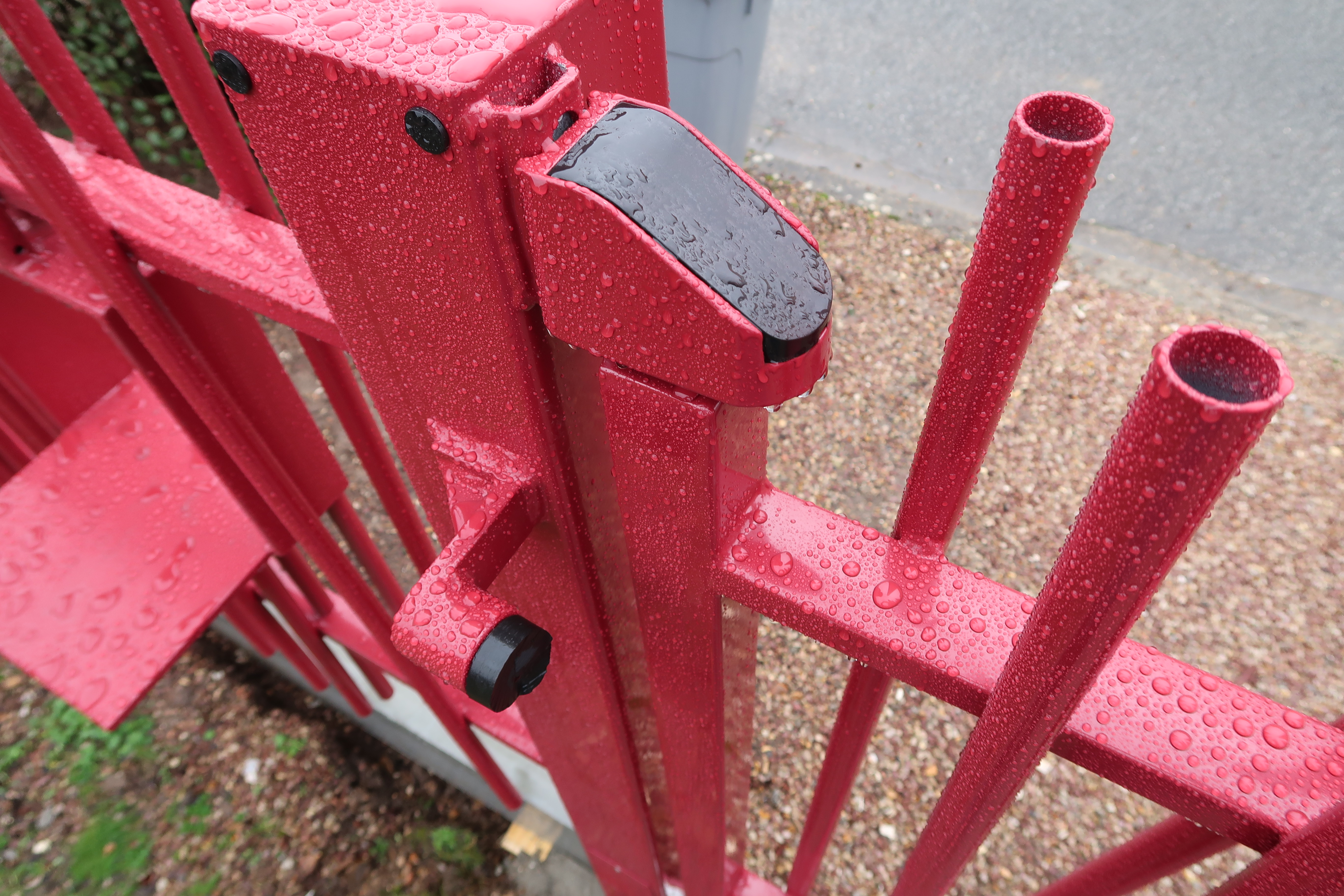

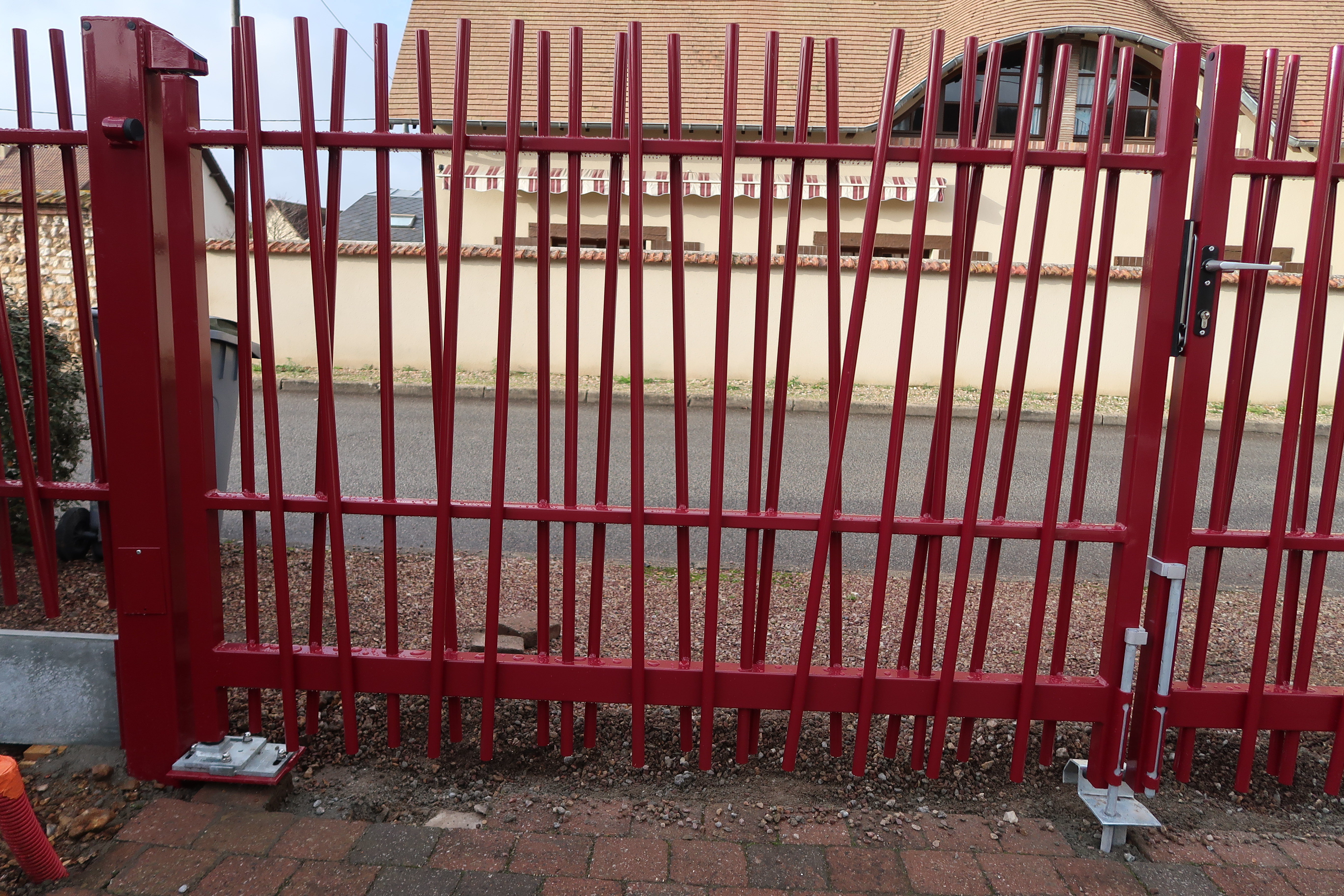

          &lt;div class=&quot;body-bd&quot;&gt;&lt;p&gt;Bonjour,&lt;/p&gt;&lt;p&gt;Au vu de la photo, tous moteurs à vérins et/ou à bras peuvent convenir sous réserve de :&lt;br /&gt;1) petit battant =&amp;gt;120cm.&lt;br /&gt;2) déport des moteurs pour respect cote B en fonction de A.&lt;br /&gt;3) suppression de tous verrouillages mécaniques.&lt;br /&gt;4) rigidité totale du système de déport.&lt;/p&gt;&lt;p&gt;CdL&lt;/p&gt;&lt;/div&gt;

          &lt;div class=&quot;body-bd&quot;&gt;&lt;p&gt;Bonjour,&lt;br /&gt;Je suis possesseur d&amp;#39;un portail muni de poteaux métalliques carrés de 120 mm de section. La côte A du pivot est de 30 mm. Cela est il compatible avec la mise en place d&amp;#39;une motorisation SGS Line? Ou quelle adaptation cela nécessite t il?&lt;br /&gt;Merci de votre réponse&lt;br /&gt;Cordialement&lt;br /&gt;Didier&lt;/p&gt;&lt;p&gt;Merci,&lt;/p&gt;&lt;/div&gt;

          &lt;div class=&quot;body-bd&quot;&gt;&lt;p&gt;Bonjour,&lt;br /&gt;Vous trouverez ci-joint les photos de mon portail complet. Si l&amp;#39;utilisation du modèle SGS Line est impossible est il possible d&amp;#39;utiliser le modèle Evolvia muni de la platine d&amp;#39;adaptation ref 2400485 ou existe t il une platine d&amp;#39;adaptation pour le modèle SGS Line ou le modèle Exavia star qui semble pouvoir convenir?&lt;br /&gt;Merci de votre réponse.&lt;br /&gt;Cordialement&lt;br /&gt;Diidier G&lt;/p&gt;&lt;/div&gt;

          &lt;div class=&quot;body-bd&quot;&gt;&lt;p&gt;Bonjour,&lt;/p&gt;&lt;p&gt;Posez ici une photo de la vue générale du portail.&lt;/p&gt;&lt;p&gt;Tel que je le voit, tous moteurs sont incompatibles.&lt;/p&gt;&lt;p&gt;CdL&lt;/p&gt;&lt;/div&gt;
