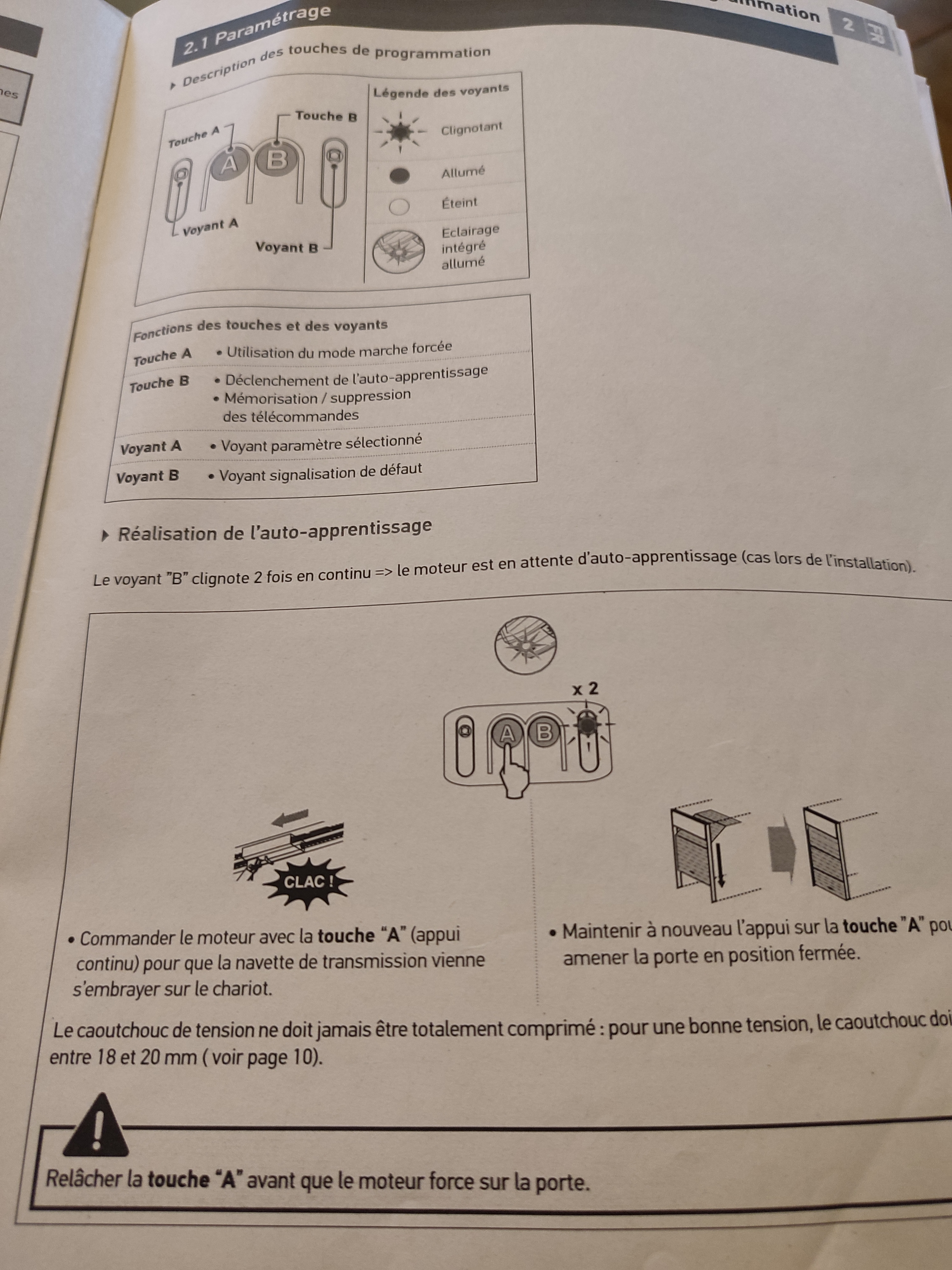

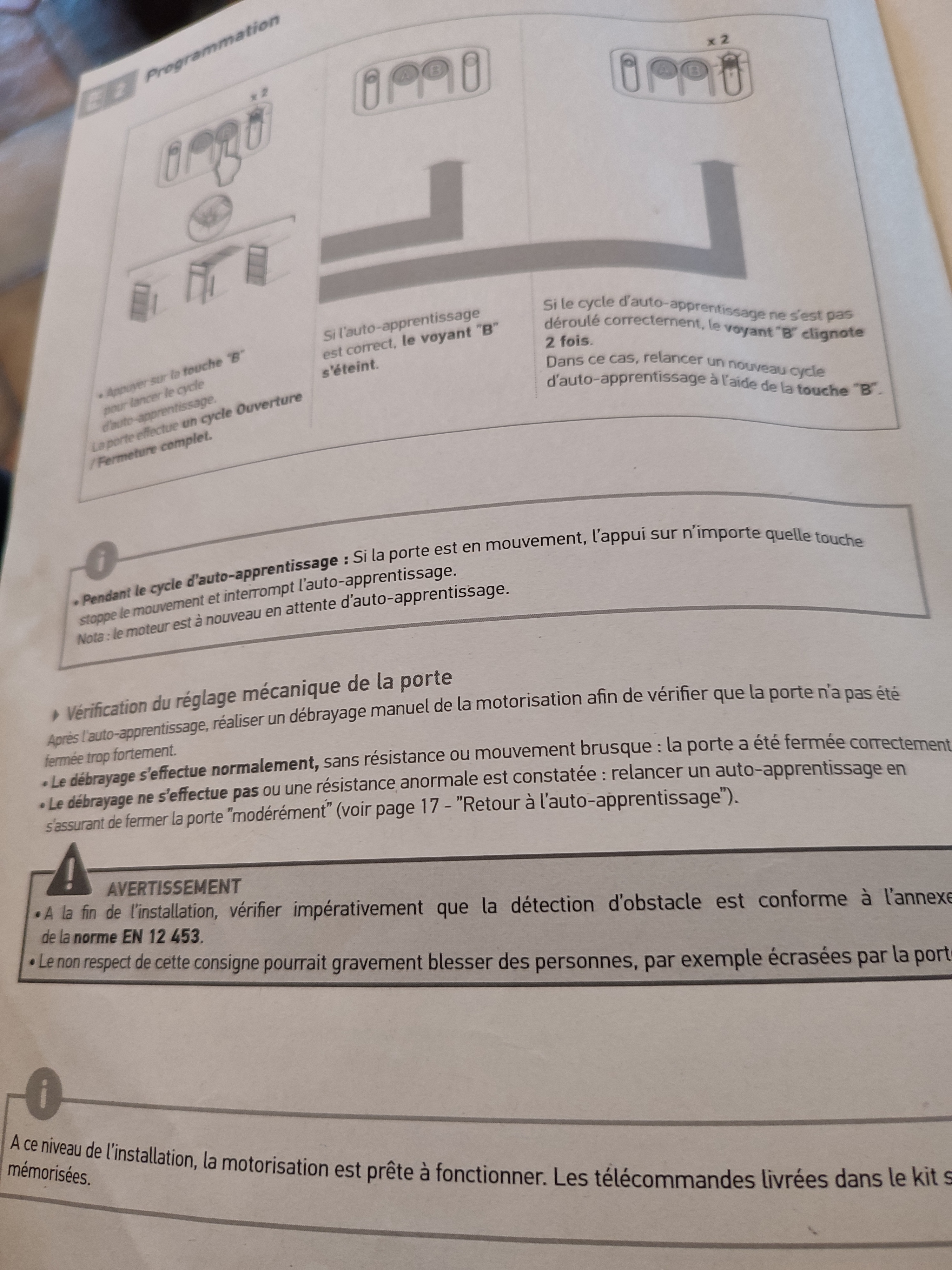

          &lt;div class=&quot;body-bd&quot;&gt;&lt;p&gt;Je vous remercie pour votre réponse, mais je n&amp;#39; ai pas la même notice que vous car je ne retrouve pas du tout ce que vous me dites. Voici en p.j ma p6 et le sommaire.&lt;/p&gt;&lt;/div&gt;
