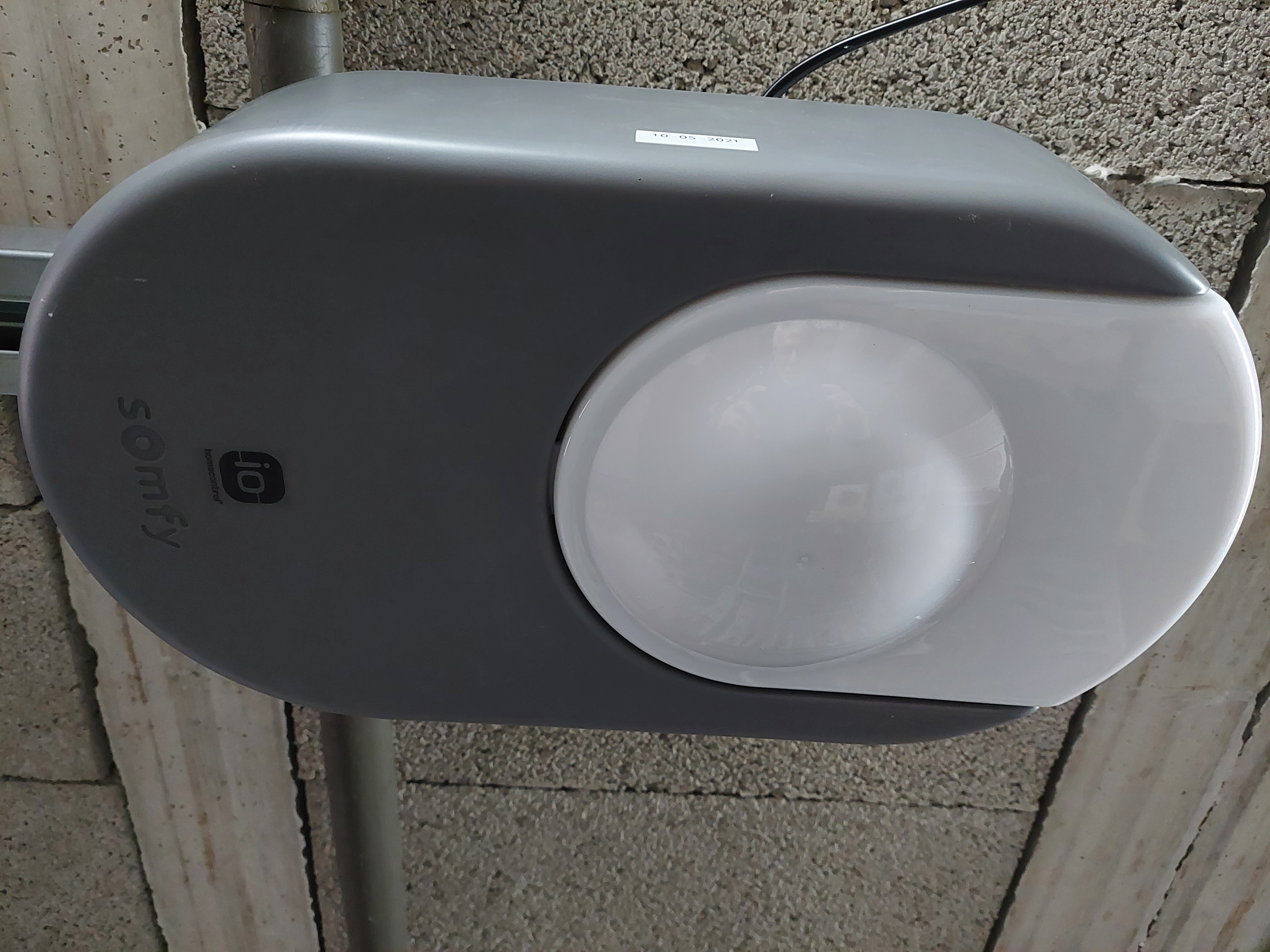

          &lt;div class=&quot;body-bd&quot;&gt;&lt;p&gt;Bonjour,&lt;/p&gt;&lt;p&gt;C&amp;#39;est quoi comme Dexxo ?&lt;/p&gt;&lt;p&gt;Probablement le transfo.&lt;/p&gt;&lt;p&gt;Pouvez-vous poser ici une photo de l&amp;#39;étiquette apposée sous le couvercle de lampe ?&lt;/p&gt;&lt;p&gt;CdL&lt;/p&gt;&lt;/div&gt;

          &lt;div class=&quot;body-bd&quot;&gt;&lt;p&gt;Bonjour, le moteur de la porte sectionnelle plafond est toujours sous tension, un grésillement permanent que la porte soit ouverte ou fermée.&lt;/p&gt;&lt;p&gt;Merci,&lt;/p&gt;&lt;/div&gt;
          &lt;div class=&quot;body-bd&quot;&gt;&lt;p&gt;Bonjour&lt;/p&gt;&lt;p&gt;Votre appareil est-il sous garantie ou hors garantie ?&lt;/p&gt;&lt;p&gt;Le grésillement provient généralement du transformateur dont les tôles vibrent par défaut d&amp;#39;imprégnation.&lt;/p&gt;&lt;p&gt;Il suffirait de l&amp;#39;imprégner un peu au bon endroit.&lt;/p&gt;&lt;p&gt;Sinon, le remplacer.&lt;/p&gt;&lt;/div&gt;
