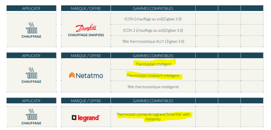

          &lt;div class=&quot;body-bd&quot;&gt;&lt;p&gt;Dominique il n&amp;#39;y a pas de thermostat connecté Somfy compatible avec votre chaudière.&lt;br /&gt;Lionel a visiblement détourné le relais téléphonique qui est un contact sec pour piloter sa chaudière ce qui l&amp;#39;oblige a conserver le FBR1&lt;/p&gt;&lt;p&gt;Somfy a arrêté les thermostats grand public et propose dans sa liste de compatibilité Tahoma les thermostats Legrand et Netatmo.&lt;/p&gt;&lt;p&gt;Ci joint le lien vers le configurateur Netatmo &lt;br /&gt;&lt;a href=&quot;https://check.netatmo.com/fr-fr/energy/thermostat/question/wifi&quot; rel=&quot;nofollow&quot;&gt;https://check.netatmo.com/fr-fr/energy/thermostat/questio...&lt;/a&gt;&lt;/p&gt;&lt;/div&gt;

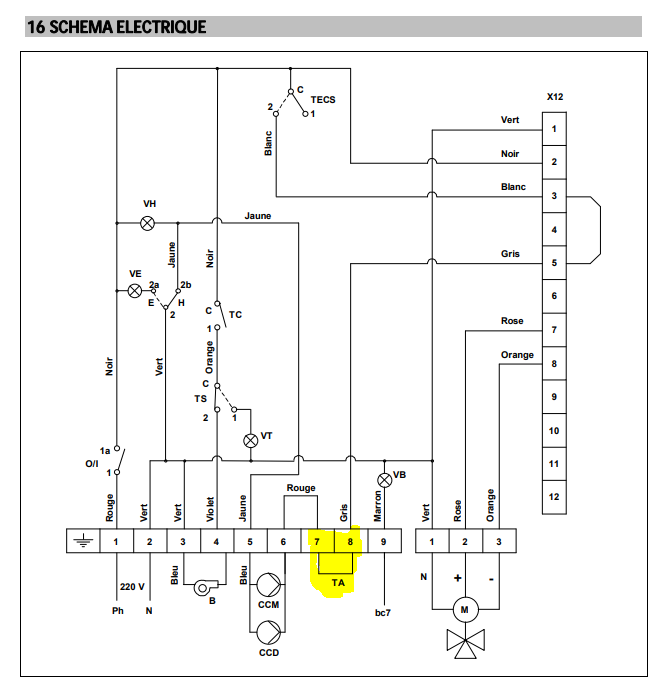

          &lt;div class=&quot;body-bd&quot;&gt;&lt;p&gt;Bonjour Jacky,&lt;br /&gt;Merci de votre réponse. &lt;/p&gt;&lt;p&gt;Malheureusement votre schéma ne semble pas correspondre au modèle de ma chaudière DOMUSA Gaz EV 35DX. &lt;/p&gt;&lt;p&gt;Ci-joint le schéma électrique disponible dans la notice de ma chaudière ainsi que la photo des connections.&lt;/p&gt;&lt;p&gt;Peut-être pourrez-vous m&amp;#39;aider à résoudre mon problème de raccordement d&amp;#39;un thermostat connecté sur ce type de chaudière et je vous en remercie d&amp;#39;avance.&lt;/p&gt;&lt;p&gt;Cordialement.&lt;br /&gt;Dominique.&lt;/p&gt;&lt;/div&gt;

          &lt;div class=&quot;body-bd&quot;&gt;&lt;p&gt;Bonsoir Dominique&lt;/p&gt;&lt;p&gt;Si le schéma électrique de votre chaudière ressemble a celui que j&amp;#39;ai mis en copie, le thermostat Somfy se branche sur les bornes 7 et 8 (TA)  avec COM et NO&lt;/p&gt;&lt;/div&gt;

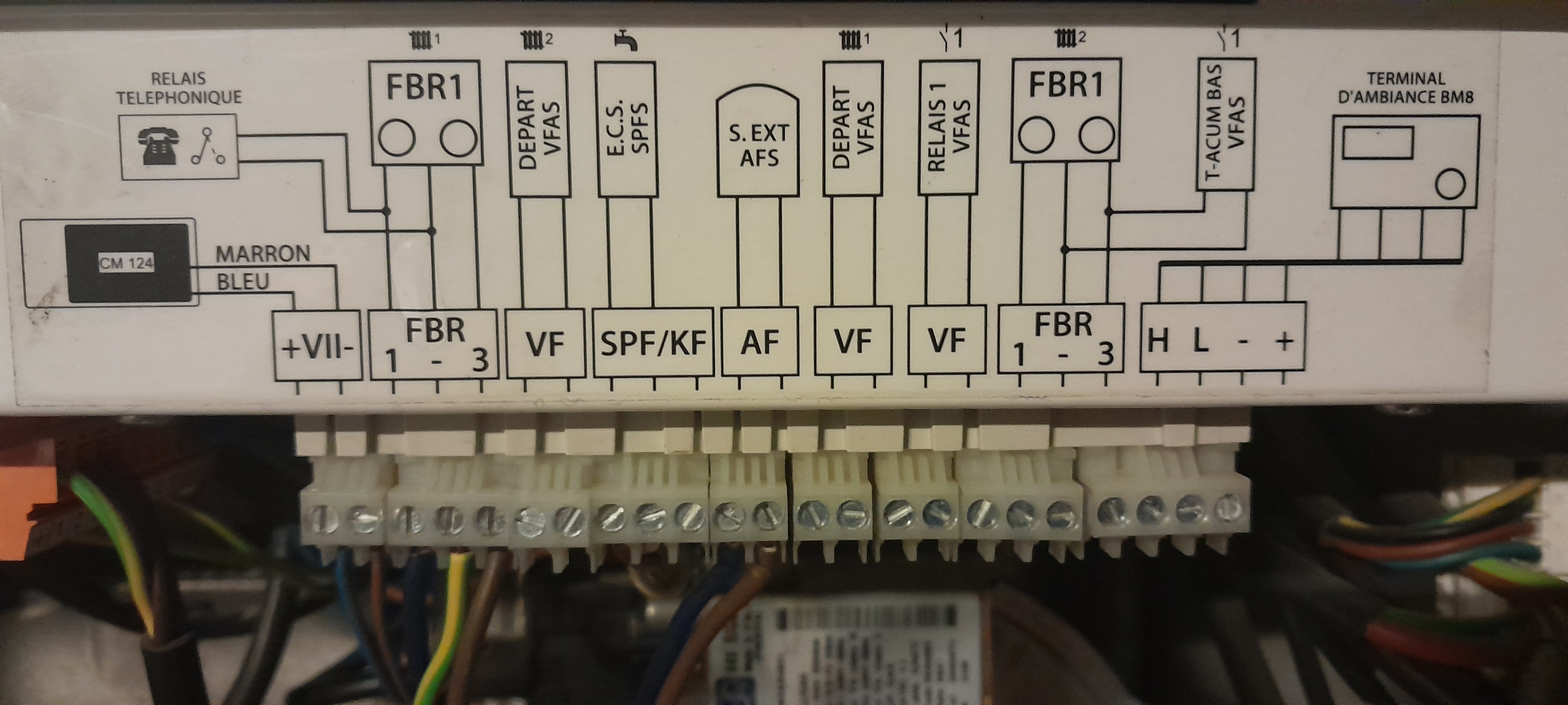

          &lt;div class=&quot;body-bd&quot;&gt;&lt;p&gt;Bonjour Maurizio,&lt;br /&gt;En fait j&amp;#39;ai laissé mon thermostat sonde FBR1 en place. J&amp;#39;ai laissé le régulateur chaudière ( Elfatherm E6.300) en position nuit permanente et j&amp;#39;ai réalisé le pontage en PJ (PDF ci-joint). Sans rien modifier du branchement initial entre FBR1 et chaudière.&lt;br /&gt;Les 2 thermostats sont l&amp;#39;un au dessus de l&amp;#39;autre mais ca fonctionne à merveille . Depuis j&amp;#39;ai réalise de substantielles économie de fuel grâce à la sensibilité du Thermostat Somfy (Hystérésis réglé à 0.5° C) et la fonction géolocalisation à bien paramétrer en fonction de vos modes de vie (distances d&amp;#39;éloignement et abaissement de T° en fonction  de la durée de vos absences du domicile.&lt;br /&gt;Espérant vous avoir aidé, n&amp;#39;hésitez pas à me recontacter si besoin&lt;br /&gt;Bien cordialement &lt;br /&gt;Lionel S.&lt;/p&gt;&lt;/div&gt;

          &lt;div class=&quot;body-bd&quot;&gt;&lt;p&gt;Bonjour Jacky,&lt;br /&gt;Je vous remercie pour votre réponse. A toutes fins utiles, je vous envoie, ci-jointe, la notice FBR1 en Français.&lt;br /&gt;A priori, ma chaudière est effectivement pilotable par un thermostat V2.&lt;br /&gt;Encore une fois, merci pour votre concours à la résolution de mon souci.&lt;br /&gt;Bien cordialement à vous&lt;/p&gt;&lt;/div&gt;
