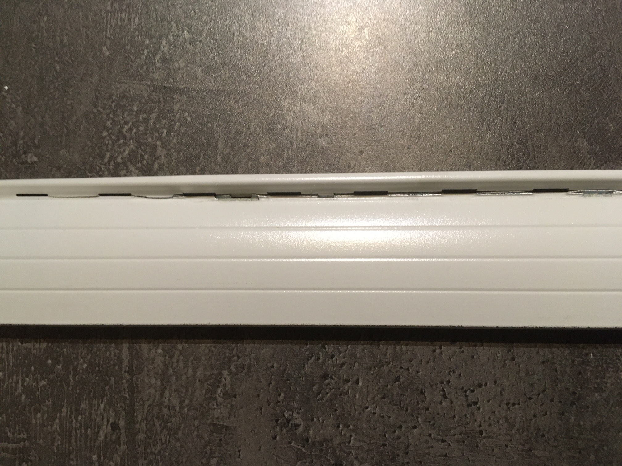

          &lt;div class=&quot;body-bd&quot;&gt;&lt;p&gt;Bonsoir&lt;br /&gt;j&amp;#39;ai bien des butées sur la dernière lame mais mon problème survient quand mon volet est intégralement descendu le moteur ne s&amp;#39;arrête pas et continu jusqu&amp;#39;à enrouler le volet à l&amp;#39;envers sur le tube en endommageant la première lame ainsi que sans doute les clips (cf photos)&lt;br /&gt;Qu&amp;#39;est ce qui provoque la contrainte ? l&amp;#39;endommagement de la première lame ou les clips de fixation abimés sont ils en cause ou cela provient il d&amp;#39;un problème de moteur ?&lt;br /&gt;merci&lt;/p&gt;&lt;/div&gt;
  <pubDate>Thu, 13 Jan 2022 18:00:51 GMT</pubDate>
  <link>https://forum.somfy.fr/questions/2859824-volet-roulant-perte-butee-basse/answers/7384893</link>
  <source url="https://forum.somfy.fr/questions/2859824-volet-roulant-perte-butee-basse/answers/7384893" />
  <guid>https://forum.somfy.fr/questions/2859824-volet-roulant-perte-butee-basse/answers/7384893</guid>
  <enclosure length="1101239" url="https://dimelo-answers-production.s3.eu-west-1.amazonaws.com/177/0cc75acc353b0bef/img_7426_original.jpg?aae9b6d" type="image/jpeg" />
<enclosure length="1103219" url="https://dimelo-answers-production.s3.eu-west-1.amazonaws.com/177/649a046f7de42094/img_7427_original.jpg?aae9b6d" type="image/jpeg" />
  <fb20:id>7384893</fb20:id>
  <fb20:author-profile>https://forum.somfy.fr/users/18266335</fb20:author-profile>
  <fb20:question-id>2859824</fb20:question-id>
          &lt;div class=&quot;body-bd&quot;&gt;&lt;p&gt;Bonjour,&lt;/p&gt;&lt;p&gt;Mon volet roulant se ferme jusqu’en bas sans s’arrêter et s’enroule à l’envers sur le tube en forçant sur les attaches rapide et la première lame Je n’ai plus de butée de fin de courses basse&lt;br /&gt;J’ai fait la procédure de réinitialisation avec les 3 x 1 sec vers le haut et 2 vers le bas puis vers le bas qui met le volet en mouvement 2 fois. Avec l’initialisation des 4 montées - descentes complètes et ceci ne fonctionne pas.&lt;br /&gt;J’ai du mal à voir une référence sur le moteur : seulement 6M comme sur la photo jointe&lt;br /&gt;C’est un moteur à commande filaire&lt;/p&gt;&lt;p&gt;Merci de votre retour &lt;br /&gt;Patricia&lt;/p&gt;&lt;/div&gt;
