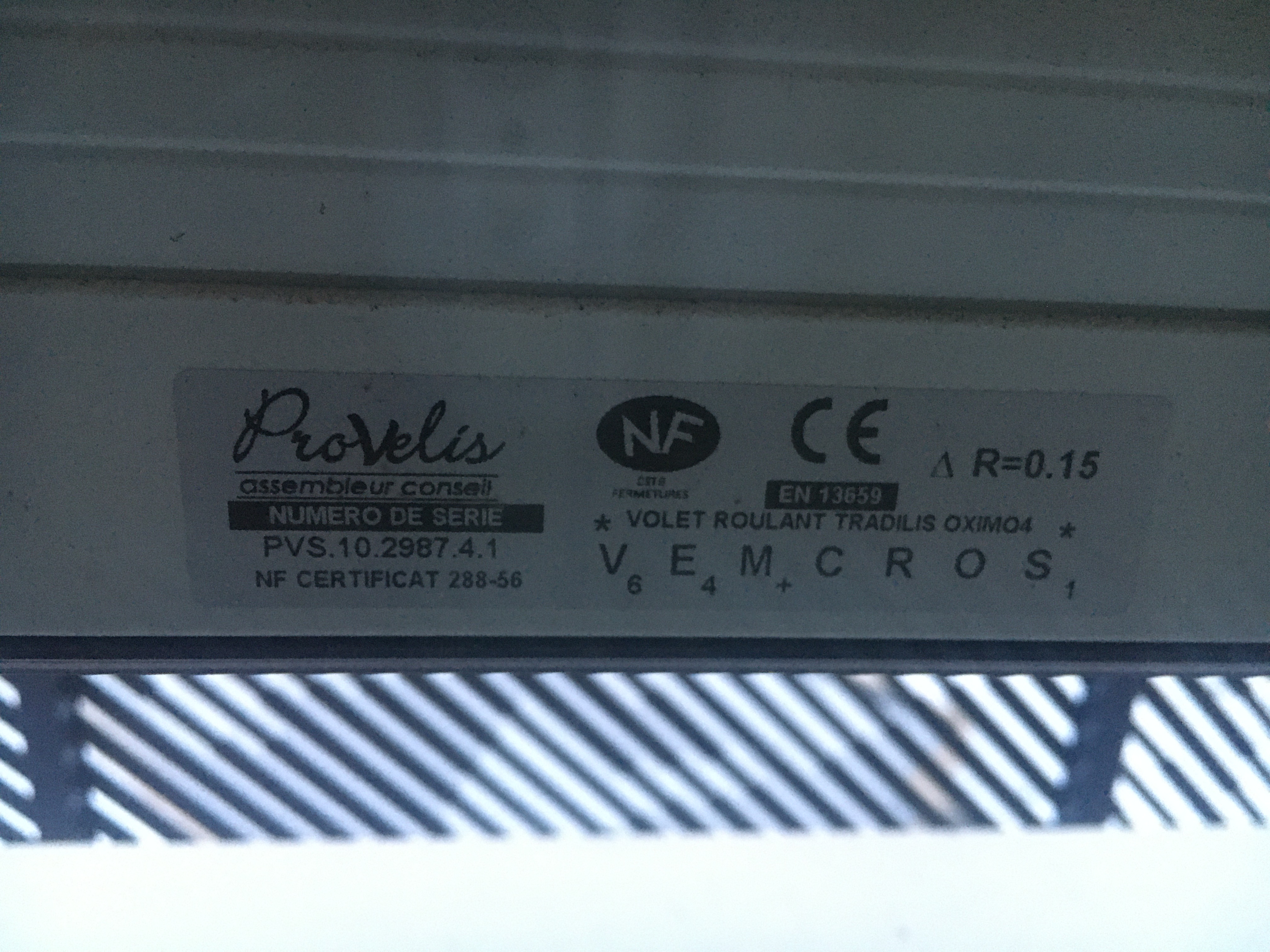

          &lt;div class=&quot;body-bd&quot;&gt;&lt;p&gt;Bonjour,&lt;/p&gt;&lt;p&gt;Pourquoi changer le moteur alors que c&amp;#39;est uniquement le condensateur.&lt;br /&gt;Voici un tuto pour le changer; &lt;a href=&quot;http://www.conseils-store.com/index.php?store=bead_mess&amp;amp;id=51021&quot; rel=&quot;nofollow&quot;&gt;http://www.conseils-store.com/index.php?store=bead_mess&amp;a...&lt;/a&gt;&lt;/p&gt;&lt;p&gt;CdL&lt;/p&gt;&lt;/div&gt;

          &lt;div class=&quot;body-bd&quot;&gt;&lt;p&gt;Bonjour,&lt;/p&gt;&lt;p&gt;J&amp;#39;ai un volet roulant qui date de 2010 et le moteur a du mal : le volet s&amp;#39;ouvre sur qq centimètres puis plus rien (on est obligé de l&amp;#39;aider en poussant le volet par dessous). J&amp;#39;imagine que c&amp;#39;est le moteur qui fatigue. Je précise que le volet est très haut 2,70m pour 1,30m de large. Je joins la référence en photo. Quelle est la référence du moteur que je peux commander ?&lt;/p&gt;&lt;p&gt;Merci d&amp;#39;avance,&lt;br /&gt;Pascaline&lt;/p&gt;&lt;/div&gt;
