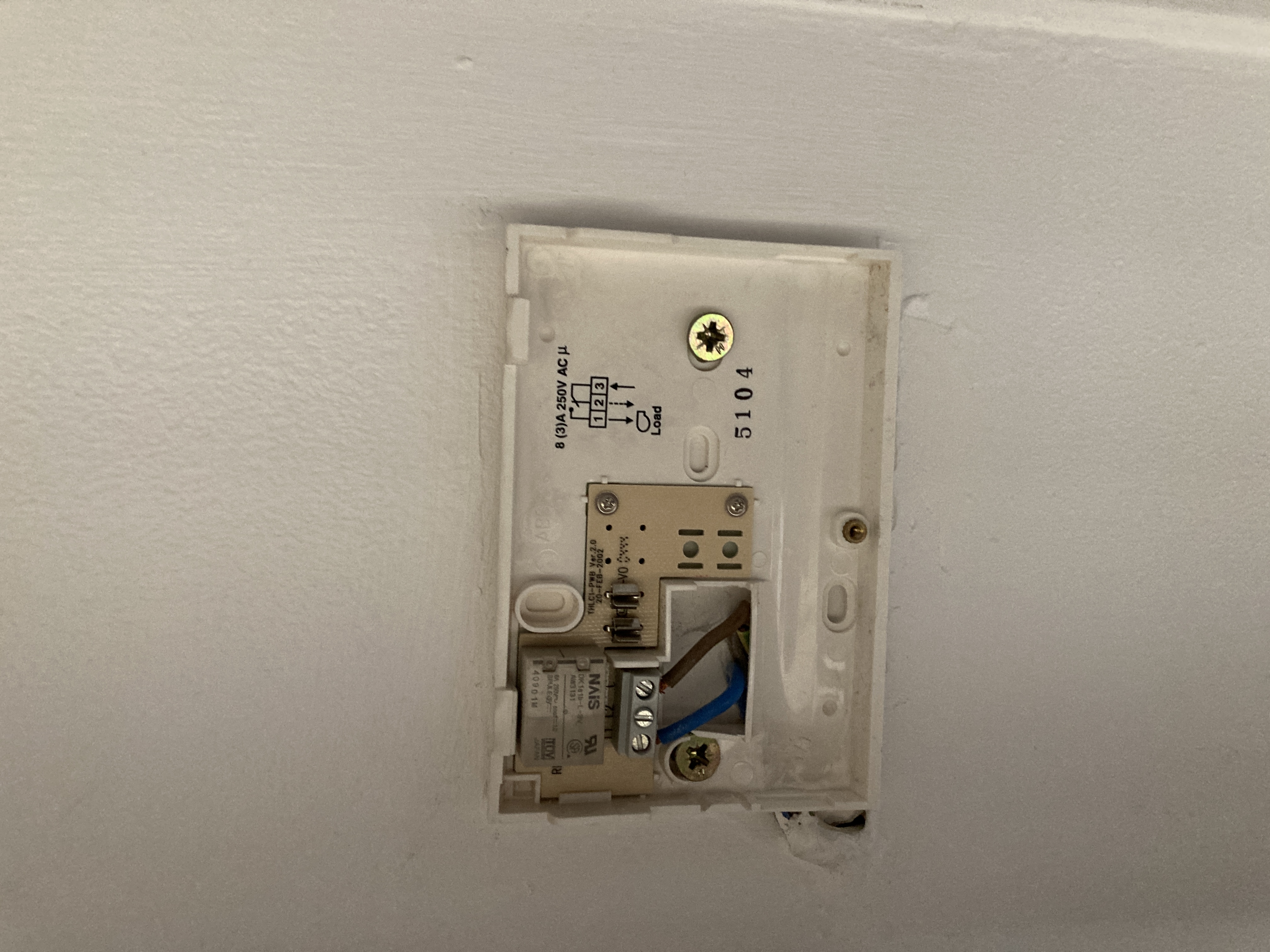

          &lt;div class=&quot;body-bd&quot;&gt;&lt;p&gt;Bonjour &lt;br /&gt;Merci pour la réponse. Oui l’appairage s’est bien passé et je pilote bien depuis mon app sur smatphone.&lt;/p&gt;&lt;/div&gt;

          &lt;div class=&quot;body-bd&quot;&gt;&lt;p&gt;Bonjour,&lt;br /&gt;J&amp;#39;ai voulu brancher mon nouveau somfy connecté (ref 1870774 - Thermostat connecté filaire v2)&lt;br /&gt;Les codes fils sur le boitier  de l&amp;#39;ancien thermostat (à pile) ne correspondant exactement a ceux de la notice j&amp;#39;ai fait les branchements suivants&lt;br /&gt;fil bleu : NO&lt;br /&gt;fil marron : COM&lt;/p&gt;&lt;p&gt;Par rapport au schéma qui est dans le boitier de l&amp;#39;ancien pourriez vous me dire si c&amp;#39;est correct. &lt;br /&gt;Comme cela ne fonctionnait pas, j&amp;#39;ai remis l&amp;#39;ancien thermostat et la pompe re-circule bien a nouveau. &lt;br /&gt;Merci pour vos avis / eclairages ; je pense avoir fait un mauvais branchement&lt;/p&gt;&lt;p&gt;Autre question : quand on utilise le boitier connecté, on entend un &amp;quot;clac&amp;quot; quand le relai se declenche ; en faisant varier la temperature cible depuis mon app telephone je n&amp;#39;ai pas entendu le relai se fermer ; il fallait que je l&amp;#39;active en touchant la zone centrale. C&amp;#39;est normal? &lt;br /&gt;Merci pour votre aide&lt;/p&gt;&lt;p&gt;Merci,&lt;/p&gt;&lt;/div&gt;
          &lt;div class=&quot;body-bd&quot;&gt;&lt;p&gt;Bonjour&lt;/p&gt;&lt;p&gt;Oui, c&amp;#39;est correct pour les fils.&lt;br /&gt;Est-ce que l&amp;#39;appairage avec la passerelle s&amp;#39;est bien passé ?&lt;/p&gt;&lt;/div&gt;
