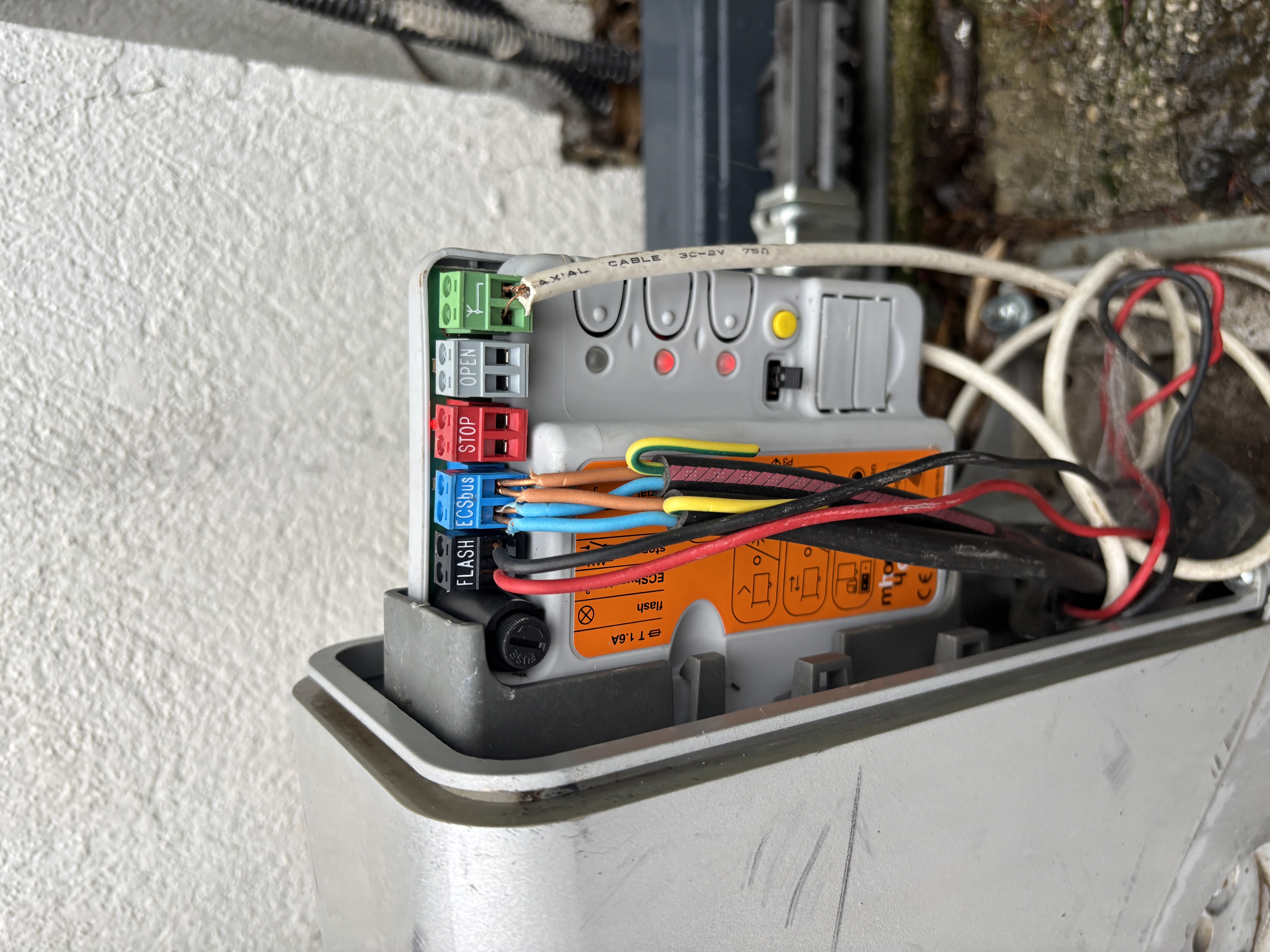

          &lt;div class=&quot;body-bd&quot;&gt;&lt;p&gt;Bonjour.&lt;br /&gt;Merci pour votre réponse.&lt;br /&gt;Je me suis mal exprimé. C&amp;#39;est ou niveau du 24V que je ne comprends pas.&lt;br /&gt;Mon portail à du 24V AC, je ne sais pas comment le connecter sur le récepteur RTS car sur les 2 connexion à gauche c&amp;#39;est inscrit 0v et 24 V. quand je branche le 24V dessus cela ne fonctionne pas.&lt;br /&gt;Merci vous&lt;/p&gt;&lt;/div&gt;

          &lt;div class=&quot;body-bd&quot;&gt;&lt;p&gt;Bonjour Didier&lt;/p&gt;&lt;p&gt;Il faut connecter l&amp;#39;un des contacts sec du récepteur Somfy  (bornes 3 et 4 ou 5 et 6) sur les bornes &amp;quot;OPEN&amp;quot;.&lt;br /&gt;Vos télécommandes MHouse continueront de fonctionner.&lt;/p&gt;&lt;p&gt;Bonne journée&lt;/p&gt;&lt;/div&gt;

          &lt;div class=&quot;body-bd&quot;&gt;&lt;p&gt;Bonjour,&lt;br /&gt;Merci à la communauté et à Somfy pour ses réponses..&lt;br /&gt;Je ne voudrais pas faire de bêtises car la notice du récepteur RTS 5013041 n&amp;#39;est pas assez claire pour moi.&lt;br /&gt;J&amp;#39;ai un portail coulissant avec un moteur MHome SL1s dont vous trouverez les photos.&lt;br /&gt;Pourriez-vous me guider pour le branchement ?&lt;br /&gt;Merci beaucoup&lt;/p&gt;&lt;/div&gt;
