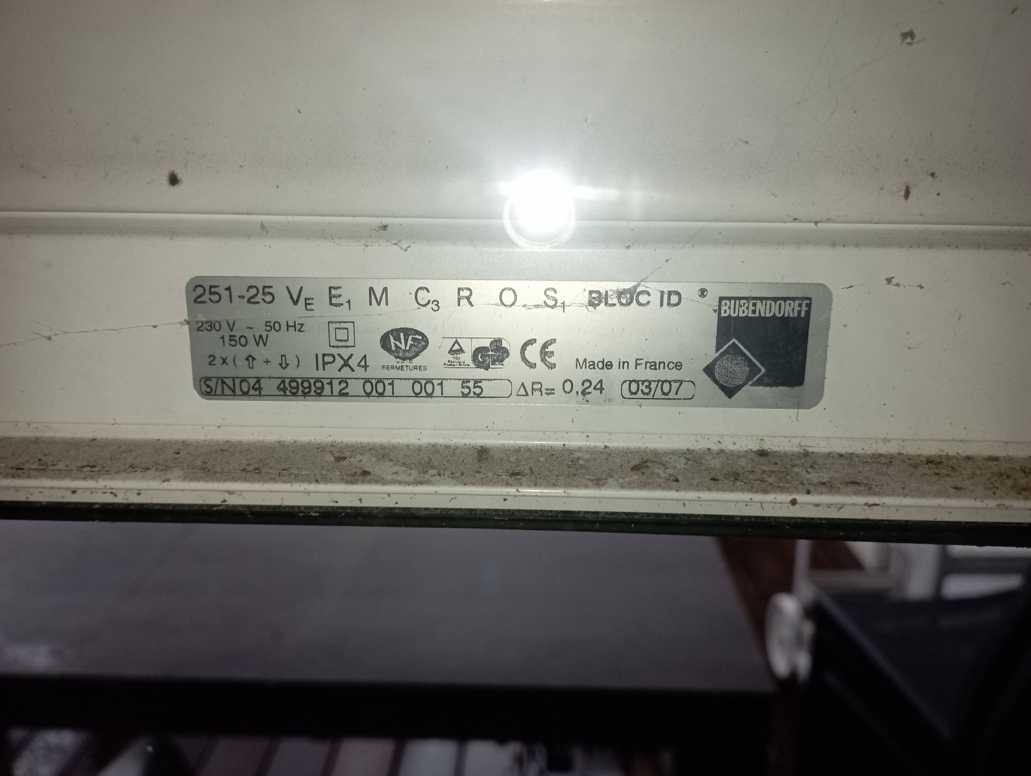

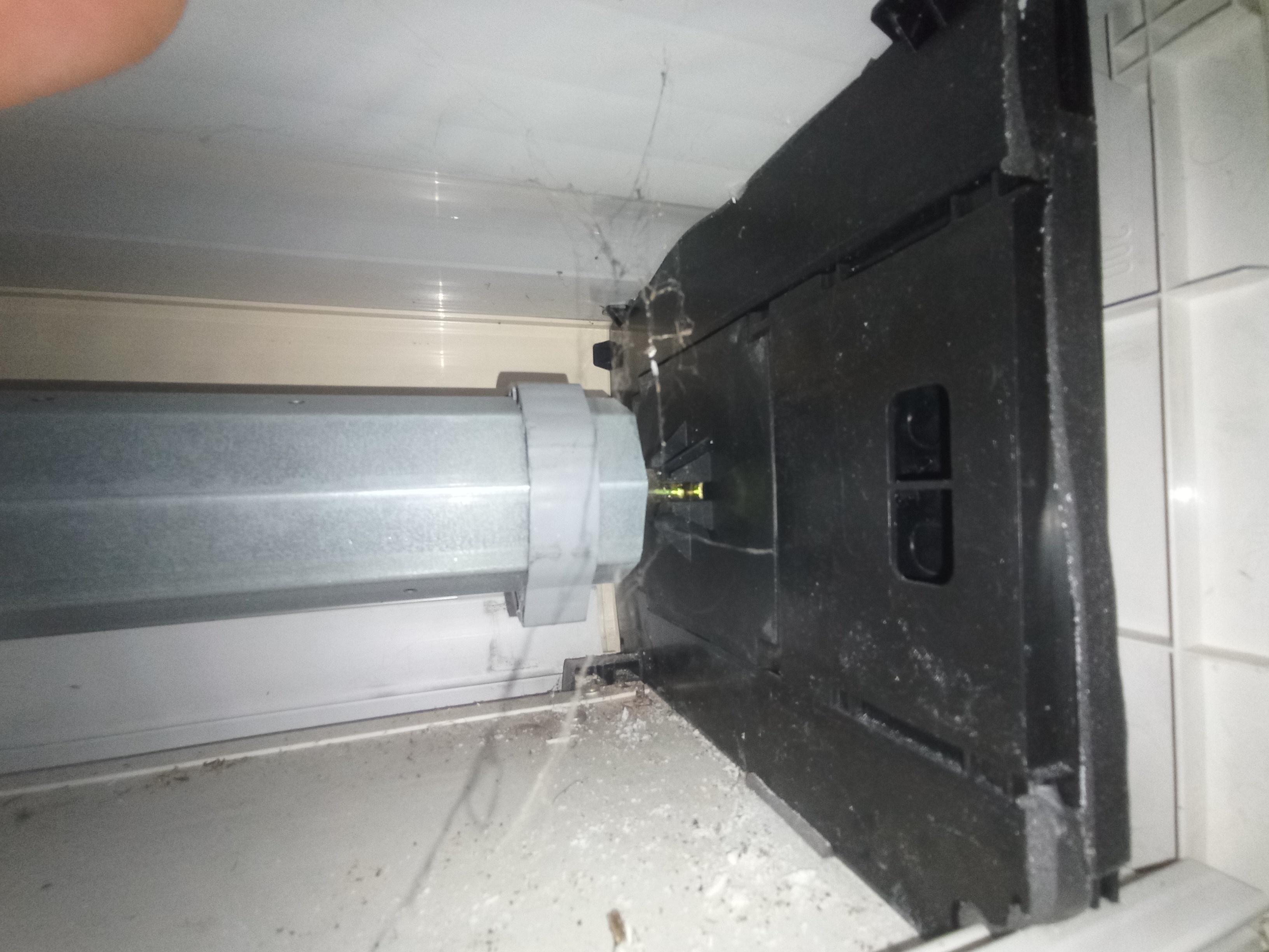

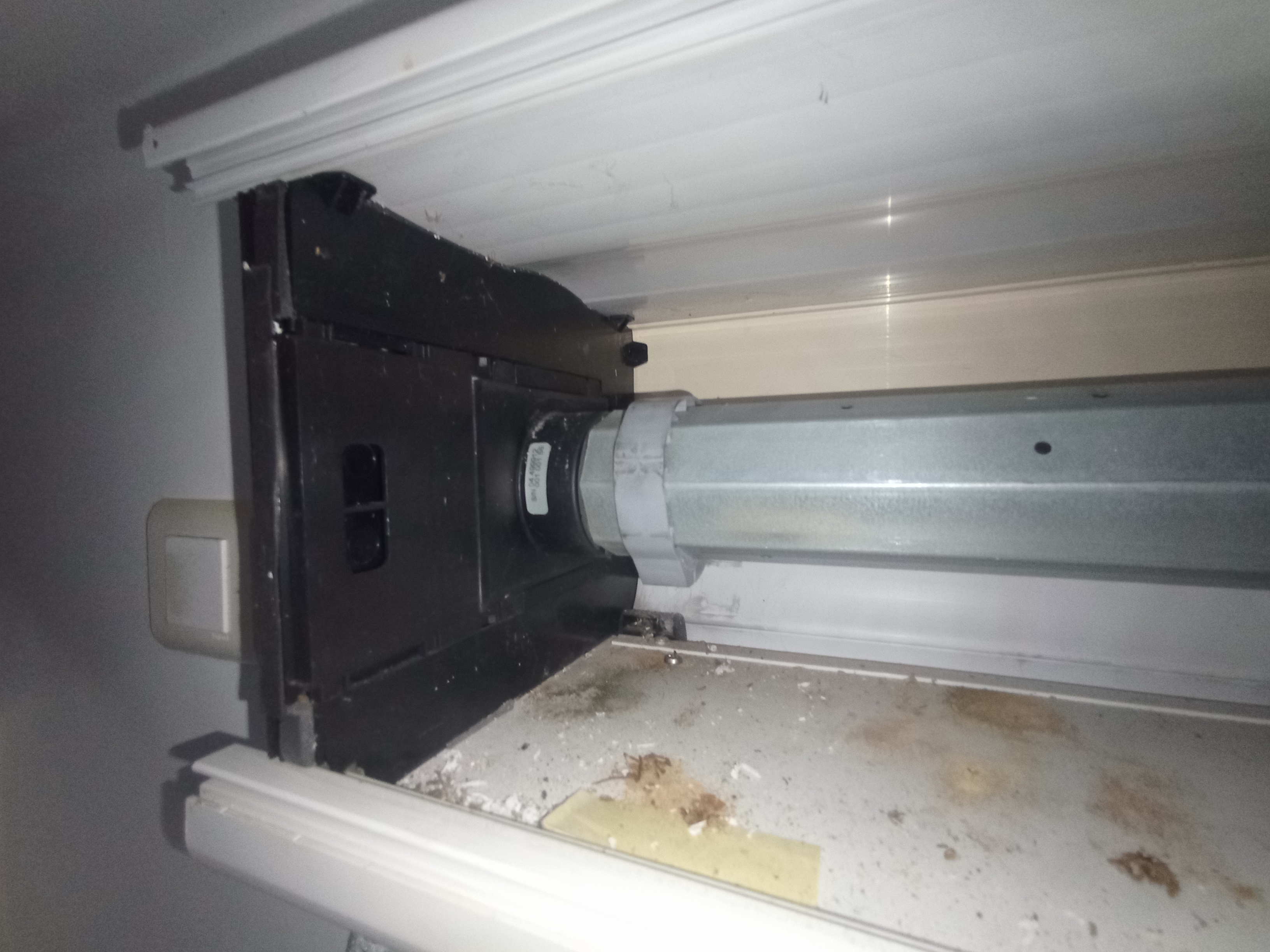

          &lt;div class=&quot;body-bd&quot;&gt;&lt;p&gt;Bonjour à tous,&lt;br /&gt;je me permets de rebondir sur ce topic qui est à peu près le même sujet... &lt;br /&gt;Je souhaite donc changer de moteur (Budendorff à Somfy) mais j&amp;#39;ai un doute sur la joue concernée.&lt;br /&gt;Il s&amp;#39;agit actuellement d&amp;#39;un moteur BLOC ID&lt;br /&gt;Je vous joins quelques photos de l&amp;#39;étiquette modèle et des joues concernées.&lt;br /&gt;Pouvez-vous m&amp;#39;indiquer si les joues précédemment citer sur le fil pourront s&amp;#39;adapter ?&lt;br /&gt;Merci de votre aide&lt;br /&gt;Pierre&lt;/p&gt;&lt;/div&gt;

          &lt;div class=&quot;body-bd&quot;&gt;&lt;p&gt;Bonjour,&lt;/p&gt;&lt;p&gt;Ma maison a ete équioé depuis plus de 20 ans par des volet roulant format caisson interieur avec moteur bubendorff.&lt;/p&gt;&lt;p&gt;Aujourd&amp;#39;hui mes moterus fatigue ou ne marche plus et j&amp;#39;aimerais les remplacer par un moteu SOMFY.&lt;/p&gt;&lt;p&gt;J&amp;#39;ai fais venir un technicien agree somfy et il m&amp;#39;on prposer un kit somfy avec adaptateru joue Bubendorff ID1 ID2.&lt;/p&gt;&lt;p&gt;Mais celle ci ne s&amp;#39;emboitait pas. Apres contact avec somfy il m&amp;#39;on repondu que le kit n&amp;#39;irai pas.&lt;/p&gt;&lt;p&gt;Avez vous une idde d&amp;#39;un existance d&amp;#39;un adaptateur compatible qui se glisserai dans les joue existante ?&lt;/p&gt;&lt;p&gt;Comment s&amp;#39;avoir si mon coffre est ID1 ou ID2 ou autre ?&lt;/p&gt;&lt;p&gt;Voici quelques photo de l&amp;#39;existant&lt;/p&gt;&lt;p&gt;D&amp;#39;avance merci a vous, je suis desespéré et il doit bien y avoir une solution&lt;/p&gt;&lt;p&gt;Serge&lt;/p&gt;&lt;p&gt;Merci,&lt;/p&gt;&lt;/div&gt;
          &lt;div class=&quot;body-bd&quot;&gt;&lt;p&gt;Bonjour,&lt;/p&gt;&lt;p&gt;J&amp;#39;ai recu mon adaptaeur pour joue bubendorf D1 D2.&lt;br /&gt;Il ya un bout de platique avec un logo eclair ( Tension) , est ce que cette plaquette doit etre detaché ou faut t&amp;#39;il la laisser ?&lt;/p&gt;&lt;p&gt;Est ce que cette plaquette doit se trouver au fond de la joue ou coté exterieur ? j&amp;#39;ai du mal a comprendre dans quel sense elle va et notement les inscription 1 et 2 au 2 extremité.&lt;/p&gt;&lt;p&gt;Merci pour vos conseils&lt;br /&gt;Salutations&lt;/p&gt;&lt;/div&gt;
          &lt;div class=&quot;body-bd&quot;&gt;&lt;p&gt;Bonjour,&lt;/p&gt;&lt;p&gt;J&amp;#39;ai demander a piecevolet.com de me faire un devis pour me faire le kit et il me propose cette plaque a la place de l&amp;#39;adaptateur du kit somfy.&lt;/p&gt;&lt;p&gt;&lt;a href=&quot;https://www.piecevolet.com/fr/accueil/111392-plaque-interface-moteur-standard-pour-joue-moteur-id-bubendorff.html&quot; rel=&quot;nofollow&quot;&gt;https://www.piecevolet.com/fr/accueil/111392-plaque-inter...&lt;/a&gt;&lt;/p&gt;&lt;p&gt;Vous connaissez ? un avis peut etre entre ca ou l&amp;#39;autre&lt;/p&gt;&lt;/div&gt;
          &lt;div class=&quot;body-bd&quot;&gt;&lt;p&gt;Merci pour toutes ces informations.&lt;br /&gt;Je vous tiens au courant de l&amp;#39;évolution&lt;/p&gt;&lt;/div&gt;
          &lt;div class=&quot;body-bd&quot;&gt;&lt;p&gt;Ne surtout pas percer ! limez la tête de rivet pour le péter.&lt;br /&gt;Pas de rivet sur le nouveau moteur.&lt;/p&gt;&lt;/div&gt;
          &lt;div class=&quot;body-bd&quot;&gt;&lt;p&gt;Ok merfci de votre reponse, je vais voir tout ca alors.&lt;/p&gt;&lt;p&gt;Derniere petite question.&lt;/p&gt;&lt;p&gt;Il ée semble que le moteur bubendorff est fixé dans le tube avec un rivet.&lt;br /&gt;Il faut donc le faire sauter avec une meche c&amp;#39;est ca ?&lt;/p&gt;&lt;p&gt;Par contre il y a t&amp;#39;il une sorte de detrompeur sur le moteur somfy pour replacer ce rivet ou alors il force suffisament dans le tube pour ne pas avoir besoinde rivet ?&lt;/p&gt;&lt;p&gt;Saluations&lt;/p&gt;&lt;/div&gt;
          &lt;div class=&quot;body-bd&quot;&gt;&lt;p&gt;c&amp;#39;est bien ca !&lt;br /&gt;je crois que le clips est livré avec le moteur? Mais, dans le doute achetez-le il coûte qqs cts.&lt;/p&gt;&lt;p&gt;CdL&lt;/p&gt;&lt;/div&gt;
          &lt;div class=&quot;body-bd&quot;&gt;&lt;p&gt;BOnjour,&lt;/p&gt;&lt;p&gt;Pour la roue et couronne c&amp;#39;est celui ci ? &lt;br /&gt;&lt;a href=&quot;https://www.laboutiqueduvolet.com/1851-roue-+-couronne-imbac-octo-60-d50-.html?gclid=EAIaIQobChMIyd_q5P_q9gIVTQGLCh0QJgk1EAQYASABEgJBpPD_BwE&quot; rel=&quot;nofollow&quot;&gt;https://www.laboutiqueduvolet.com/1851-roue-+-couronne-im...&lt;/a&gt;&lt;/p&gt;&lt;p&gt;Par contre je ne trouve pas quel clip pour tete moteur somfy il faut&lt;/p&gt;&lt;p&gt;merci encore&lt;/p&gt;&lt;/div&gt;
          &lt;div class=&quot;body-bd&quot;&gt;&lt;p&gt;Le RS100 IO se trouve sur sites spécialisés en ligne même en vente aux particuliers.&lt;br /&gt;En accessoires il vous faut : Couronne + roue pour tube octo 60, adaptateur Somfy/Bub ID1-ID2, clips pour tête moteur Somfy.&lt;/p&gt;&lt;p&gt;C&amp;#39;est tout ! Ces accessoires vous coûteront même pas 20€ et vous les trouverez sur piècesvolets.&lt;/p&gt;&lt;p&gt;CdL&lt;/p&gt;&lt;/div&gt;
          &lt;div class=&quot;body-bd&quot;&gt;&lt;p&gt;Bonjour,&lt;br /&gt;Oui en effet c&amp;#39;est incroybale. J&amp;#39;ai qu&amp;#39;une envie maintenant le faire moi meme et les informer que j&amp;#39;ai reussi a monter l&amp;#39;adaptateur.&lt;/p&gt;&lt;p&gt;Etant donné que le kit est reservé au pro il ne m&amp;#39;est pas possible de l&amp;#39;obtenir autrement ?&lt;/p&gt;&lt;p&gt;Est ce que tout les element du kit se trouve separement comme par exemple les bagues exagonales ?&lt;/p&gt;&lt;p&gt;Merci&lt;/p&gt;&lt;/div&gt;
          &lt;div class=&quot;body-bd&quot;&gt;&lt;p&gt;C&amp;#39;est un travail d&amp;#39;ajustage qu&amp;#39;il faut faire sur l&amp;#39;adaptateur présenté à la joue.&lt;br /&gt;Tout ce travail sera en fonction de l&amp;#39;usure de la joue.&lt;br /&gt;Moi, j&amp;#39;ai dû limer les 4 arrondis.&lt;br /&gt;Mais bon sang....C&amp;#39;est incroyable que l&amp;#39;installateur ne soit pas habitué à cela ?&lt;br /&gt;On voit bien qu&amp;#39;une fois le support Bub déposé de la joue, l&amp;#39;emplacement correspond à l&amp;#39;adaptateur.&lt;/p&gt;&lt;p&gt;CdL&lt;/p&gt;&lt;/div&gt;
          &lt;div class=&quot;body-bd&quot;&gt;&lt;p&gt;Bonjour,&lt;/p&gt;&lt;p&gt;Pourriez vous m&amp;#39;indiquer quels angles avez vou du limer sur l&amp;#39;a photo de l&amp;#39;adaptateur ?&lt;/p&gt;&lt;/div&gt;
          &lt;div class=&quot;body-bd&quot;&gt;&lt;p&gt;Oui, je suis formel, c&amp;#39;est bien ce kit qu&amp;#39;il faut.&lt;br /&gt;Seulement voilà, chez moi j&amp;#39;ai dû limer les angles de l&amp;#39;adaptateur pour qu&amp;#39;il finisse par se clipser très durement dans la joue.&lt;/p&gt;&lt;p&gt;CdL&lt;/p&gt;&lt;/div&gt;
          &lt;div class=&quot;body-bd&quot;&gt;&lt;p&gt;Bonjour,&lt;/p&gt;&lt;p&gt;Etes vous sur de la compatibilité de cet adaptateur dans la joue Bubendorff photos que je vous ai envoyé ?&lt;/p&gt;&lt;p&gt;Mon technicien somfy est venu avec un Kit complet Somfy reserver au Pro ou il fiugre cet adaptateur et il n&amp;#39;est pas arriver a le mettre.&lt;/p&gt;&lt;p&gt;Y a un truc ?&lt;/p&gt;&lt;p&gt;Voici le kit en question :&lt;br /&gt;&lt;a href=&quot;https://www.somfypro.fr/produits/-/e-cat/1242084&quot; rel=&quot;nofollow&quot;&gt;https://www.somfypro.fr/produits/-/e-cat/1242084&lt;/a&gt;&lt;/p&gt;&lt;p&gt;Dans la description du kit, il parle de clip vert a retirer pour des coffres ID1, peut etre a t&amp;#39;il oublier de faire ca. D&amp;#39;ou ma question comment je sais si j&amp;#39;ai un ID1 ou ID2&lt;/p&gt;&lt;/div&gt;
          &lt;div class=&quot;body-bd&quot;&gt;&lt;p&gt;Aucune importance....cet adaptateur est conçu pour les joues ID1 et ID2.&lt;/p&gt;&lt;p&gt;CdL&lt;/p&gt;&lt;/div&gt;
          &lt;div class=&quot;body-bd&quot;&gt;&lt;p&gt;Merci pour la reponse,&lt;/p&gt;&lt;p&gt;D&amp;#39;apres les photos que je vous ai envoyé comment savoir si j&amp;#39;ai un ID 1 ou ID 2 ?&lt;/p&gt;&lt;/div&gt;
