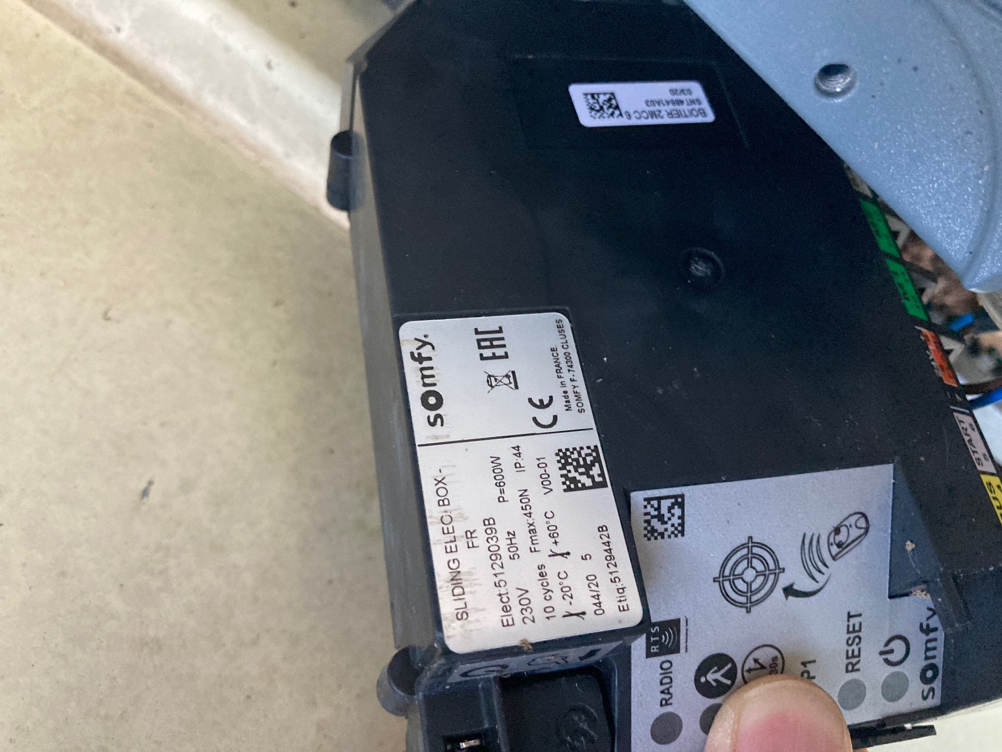

          &lt;div class=&quot;body-bd&quot;&gt;&lt;p&gt;la deuxième photo.&lt;/p&gt;&lt;/div&gt;

          &lt;div class=&quot;body-bd&quot;&gt;&lt;p&gt;Bonjour,&lt;/p&gt;&lt;p&gt;j&amp;#39;ai un problème avec la motorisation de mon portail dans une maison que je viens d&amp;#39;acheter. De manière aléatoire le moteur continuait à forcer une fois le portail fermée. Je me suis donc dit que j&amp;#39;allais reprogrammer la course.&lt;/p&gt;&lt;p&gt;Maintenant je n&amp;#39;arrive pas à reprogrammer la course. je suis bien toutes les étapes mais le couple moteur continue à forcer une fois le portail fermé, comme s&amp;#39;il ne rencontrait pas de résistance..&lt;/p&gt;&lt;p&gt;Si quelqu&amp;#39;un a une idée ?&lt;/p&gt;&lt;p&gt;Il me semble que c&amp;#39;est un freevia 400.&lt;/p&gt;&lt;p&gt;Merci par avance&lt;/p&gt;&lt;/div&gt;
  <title>Réponse de Stéphane B.</title>
  <dc:creator>Stéphane B.</dc:creator>
          &lt;div class=&quot;body-bd&quot;&gt;&lt;p&gt;Bonjour, &lt;/p&gt;&lt;p&gt; voici en complément en pj les photos des étiquettes moteur et boîtier électronique. &lt;/p&gt;&lt;p&gt;Donc le moteur tourne et la roue dentée saute sur les dents de la crémaillère.&lt;/p&gt;&lt;/div&gt;

          &lt;div class=&quot;body-bd&quot;&gt;&lt;p&gt;Bonjour,&lt;/p&gt;&lt;p&gt;Quel est l&amp;#39;âge de l&amp;#39;appareil ?&lt;br /&gt;Ou photo des étiquettes du moteur et du boîtier électronique, ou les deux ?&lt;/p&gt;&lt;p&gt;Quand il force en fins de courses, est-ce-que le pignon saute les dents de la crémaillère ?&lt;/p&gt;&lt;p&gt;Pareil, en fin de course, entendez-vous le moteur qui tourne, mais que le pignon ne tourne pas ?&lt;/p&gt;&lt;/div&gt;
