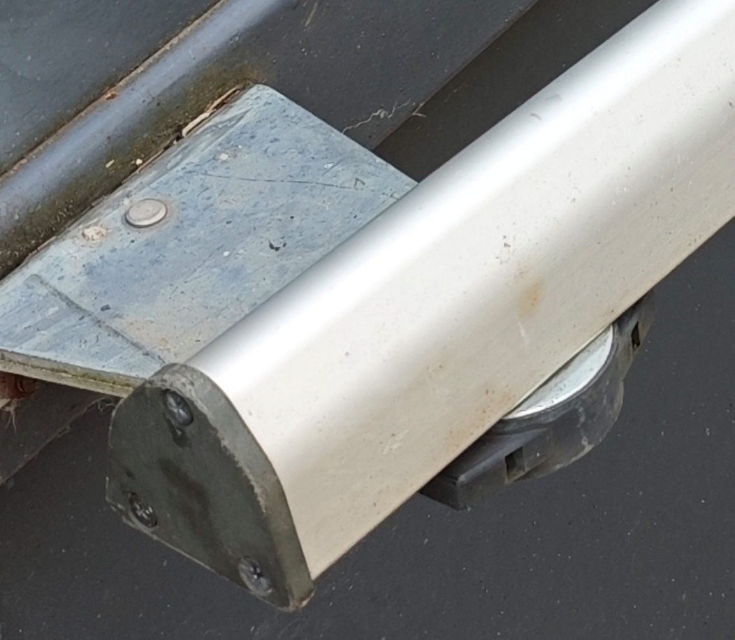

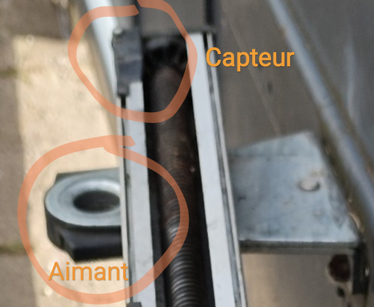

          &lt;div class=&quot;body-bd&quot;&gt;&lt;p&gt;Bonjour,&lt;/p&gt;&lt;p&gt;Oui ce sont des petits capteurs magnétique qui sont déclenchés avec la proximité de l&amp;#39;aimant qui est sur l&amp;#39;attache.&lt;/p&gt;&lt;/div&gt;

          &lt;div class=&quot;body-bd&quot;&gt;&lt;p&gt;Bonjour Gaboutz,&lt;/p&gt;&lt;p&gt;Disposez-vous de butées magnétiques réglables sur chacun de vos deux moteurs ?&lt;/p&gt;&lt;p&gt;Bonne journée,&lt;/p&gt;&lt;/div&gt;

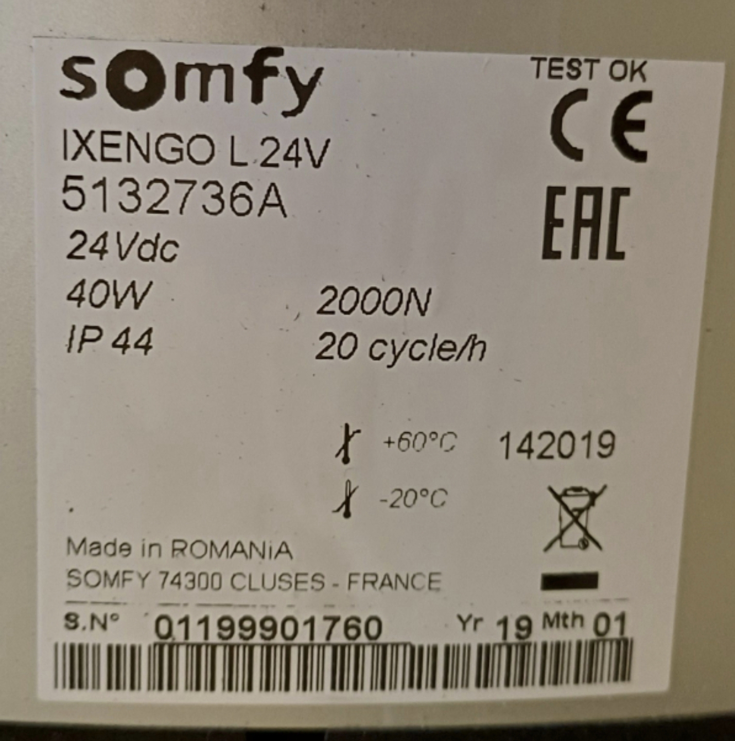

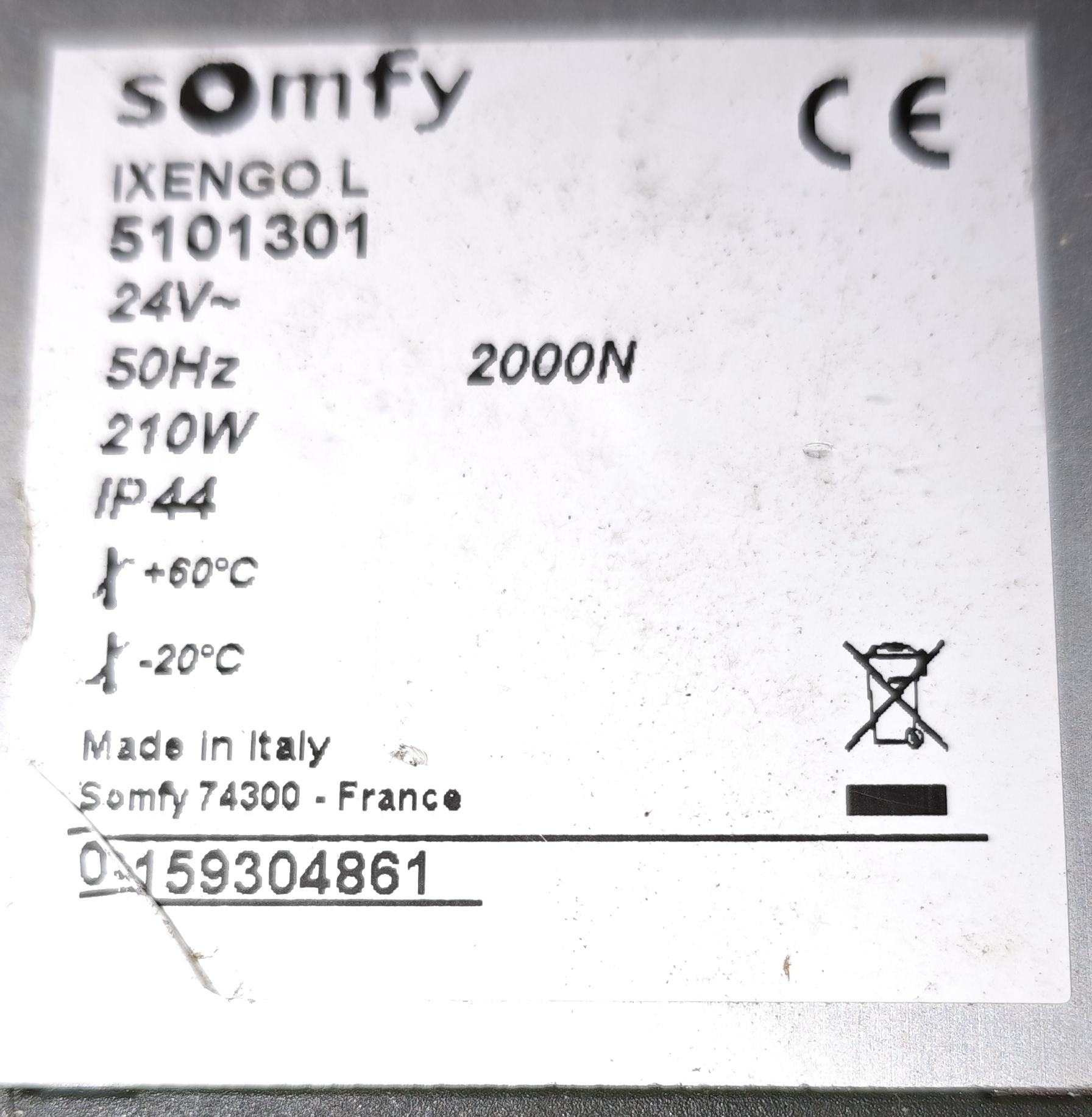

          &lt;div class=&quot;body-bd&quot;&gt;&lt;p&gt;Bonsoir, merci de votre réponse. Pour ce qui est du câblage des cellules, je verrai dans le guide d&amp;#39;installation.&lt;br /&gt;Maintenant j&amp;#39;ai une autre question. J&amp;#39;ai aussi un moteur qui est défectueux, et je suis entrain de voir pour en acheter un d&amp;#39;occasion.&lt;br /&gt;J&amp;#39;en ai trouvé un, mais en 24Vdc (continu) 40w alors que le mien est en 24V alternatif 210w. J&amp;#39;ai bien l&amp;#39;impression que ce ne sera pas compatible, surtout entre DC et AC. Vous avez une idée ?&lt;br /&gt;Je vous poste les photos des étiquettes juste après.&lt;br /&gt;Merci beaucoup&lt;/p&gt;&lt;/div&gt;

          &lt;div class=&quot;body-bd&quot;&gt;&lt;p&gt;Bonjour, merci pour votre réponse et cette précision concernant les cellules photoélectriques. J&amp;#39;aurais sûrement monté la box io en lieu et place de la RTS, sans me poser de questions. On verra bien dès que je la recevrai. Merci et bonne journée&lt;/p&gt;&lt;/div&gt;

          &lt;div class=&quot;body-bd&quot;&gt;&lt;p&gt;Bonjour Gaboutz,&lt;/p&gt;&lt;p&gt;La carte électronique IO est compatible avec les moteurs IXENGO RTS.&lt;/p&gt;&lt;p&gt;Toutefois, cette modification implique le remplacement des télécommandes, ainsi qu’une adaptation du câblage des cellules photoélectriques.&lt;/p&gt;&lt;p&gt;Bonne journée,&lt;/p&gt;&lt;/div&gt;
