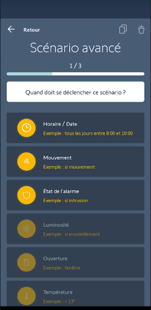

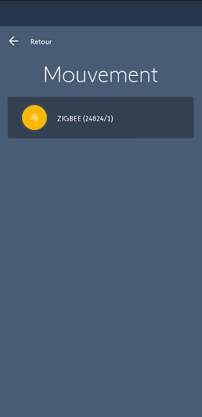

          &lt;div class=&quot;body-bd&quot;&gt;&lt;p&gt;Bonjour,&lt;/p&gt;&lt;p&gt;je voulais savoir si il était possible d&amp;#39;utiliser les détecteurs de mouvement Somfy Protect pour déclencher des scénarios dans Tahoma, par exemple utiliser un détecteur de mouvement à la fois pour déclencher une alarme mais également pour allumer une lumière lorsque l&amp;#39;alarme est désactivée ?&lt;/p&gt;&lt;p&gt;Merci,&lt;br /&gt;thibaut&lt;/p&gt;&lt;/div&gt;
          &lt;div class=&quot;body-bd&quot;&gt;&lt;p&gt;Bonjour Laurent&lt;br /&gt;Vous avez fai une erreur quelque part;&lt;br /&gt;J&amp;#39;ai intégré le détecteur et la prise Lidl, et le premier déclenche bien le deuxième.&lt;br /&gt;Dans scénario avancé, il faut sélectionner Mouvement pour ensuite sélectionner le détecteur (Voir copie écran)&lt;/p&gt;&lt;/div&gt;
