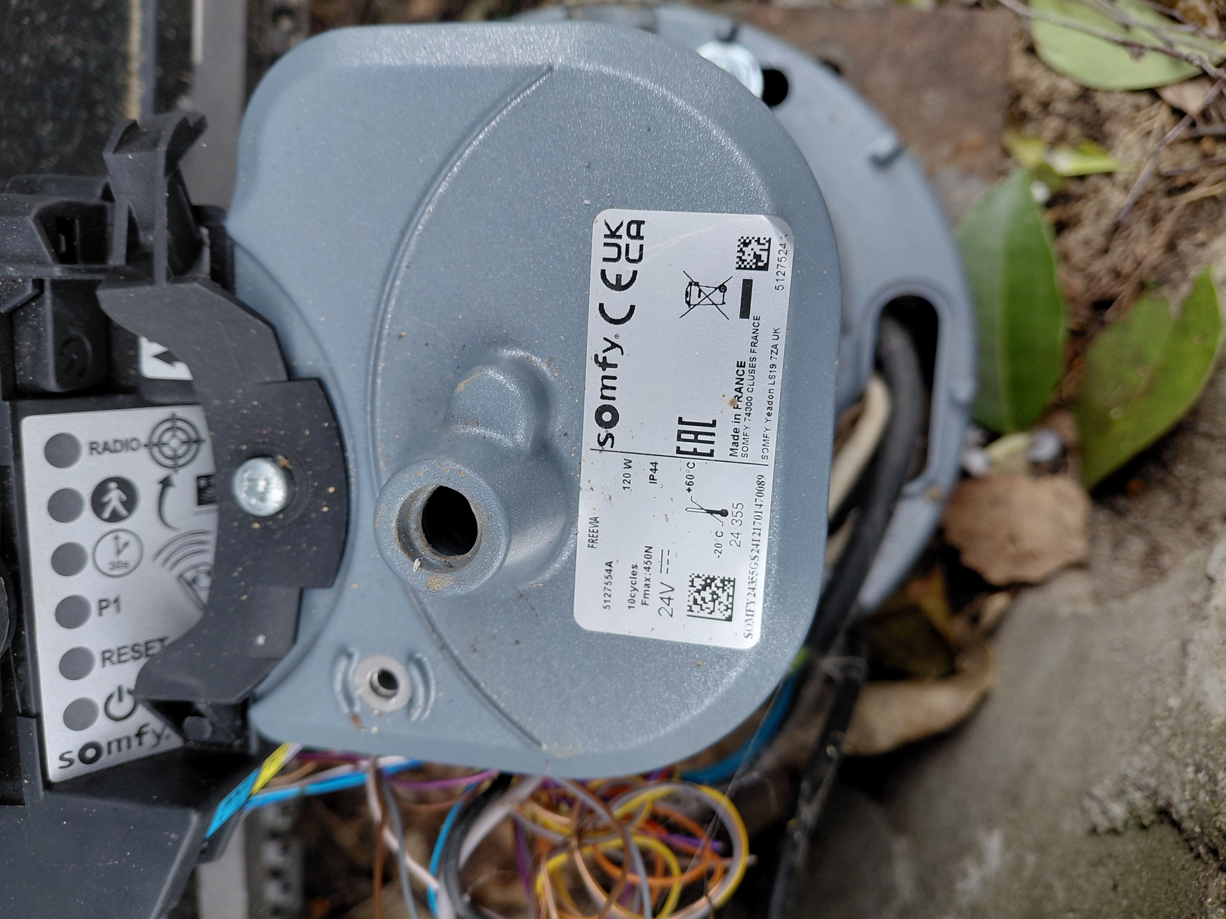

  <enclosure length="2587289" url="https://dimelo-answers-production.s3.eu-west-1.amazonaws.com/177/782b2d6bbbf07018/17722898986357193916727070856202_original.jpg?bb28c87" type="image/jpeg" />
  <fb20:id>9357001</fb20:id>
  <fb20:author-profile>https://forum.somfy.fr/users/20273087</fb20:author-profile>
  <fb20:question-id>3018075</fb20:question-id>
          &lt;div class=&quot;body-bd&quot;&gt;&lt;p&gt;Bonjour, mon moteur est un FREEVIA ORIGIN PLUS installé depuis 3 mois. Il tourne à demi vitesse: 75 secondes pour 5m !.Il part bien en ouverture après une  reprise secteur donc dans le bon sens. Il n&amp;#39;a jamais fonctionné en vitesse normale sauf et seulement pendant le cycle  d&amp;#39;auto-apprentissage à la  deuxième ouverture de environ 1m. Que faire ou chercher? &lt;br /&gt;Dans l&amp;#39;attente,&lt;br /&gt;Merci,&lt;/p&gt;&lt;/div&gt;

          &lt;div class=&quot;body-bd&quot;&gt;&lt;p&gt;Bonjour Jean-Luc et merci.&lt;br /&gt;Sur le manuel, le voyant P1 est marqué non utilisé. C&amp;#39;est une erreur de Somfy! il faut suivre votre procédure mais allumer ce voyant pour fonctionner en vitesse normale.&lt;br /&gt;Merci encore...&lt;/p&gt;&lt;/div&gt;
          &lt;div class=&quot;body-bd&quot;&gt;&lt;p&gt;Bonjour&lt;/p&gt;&lt;p&gt;Avez-vous essayé ceci:&lt;/p&gt;&lt;/div&gt;
