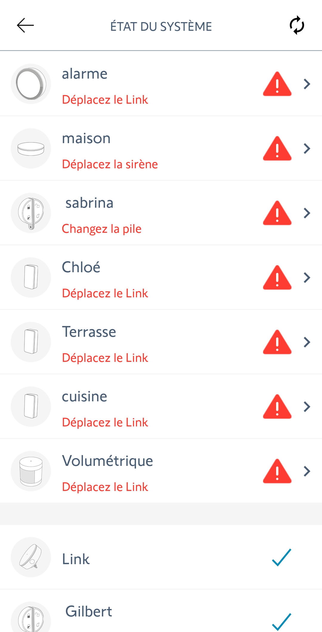

          &lt;div class=&quot;body-bd&quot;&gt;&lt;p&gt;Bonjour,&lt;br /&gt;Je possède un kit alarme somfy depuis presque deux ans et tout ce passe très bien.. sauf qu il y a deux jours sans raison apparente &lt;br /&gt;Sur mon appli j ai tout mes appareils qui sont en rouge avec le message déplacer le link   hors chez moi rien n a bougé au niveau du WiFi etc .. &lt;br /&gt;J ai lu que parfois cela peut être les piles .. mais là pour qu elles lâches toute en mm temps c est quand mm curieux ?&lt;/p&gt;&lt;p&gt;Sauf pour le badge de mon épouse ,lui oui il me faut remplacer la pile .. &lt;br /&gt;Dans l attente d une réponse &lt;br /&gt;Merci,d avance &lt;br /&gt;Cordialement Philippe&lt;/p&gt;&lt;/div&gt;
          &lt;div class=&quot;body-bd&quot;&gt;&lt;p&gt;Lancer un diagnostic. &lt;/p&gt;&lt;p&gt;Le fait d&amp;#39;armer l&amp;#39;alarme peut également résoudre le problème. &lt;/p&gt;&lt;p&gt;Pour vous assurer que le Link fonctionne faite un test de son sur les sirènes.&lt;/p&gt;&lt;/div&gt;
  <title>Réponse de Philippe G.</title>
  <dc:creator>Philippe G.</dc:creator>
          &lt;div class=&quot;body-bd&quot;&gt;&lt;p&gt;Voilà j ai bien remplacé toutes les piles de mes appareils et rien n&amp;#39;y faisait.. puis j ai déplacé le réinitialiser le link et là enfin tout refonctionne .. bizare car depuis le début il était à la mm place ... enfin .. bref .  Tout est en ordre ... je tiens à vous remercier pour votre réactivité et votre suivi ... &lt;br /&gt;Cordialement Philippe..&lt;/p&gt;&lt;/div&gt;
          &lt;div class=&quot;body-bd&quot;&gt;&lt;p&gt;Détecteur de mouvement c&amp;#39;est une CR123A ou 123 chez Energizer&lt;/p&gt;&lt;/div&gt;
          &lt;div class=&quot;body-bd&quot;&gt;&lt;p&gt;Très bien .. ce soir je vais remplacer toutes les piles ... il y en à une dans le détecteur de mouvement ?&lt;br /&gt;Toujours je vous remercie pour votre réactivité ça fait plaisir... &lt;br /&gt;Cordialement Philippe&lt;/p&gt;&lt;/div&gt;
          &lt;div class=&quot;body-bd&quot;&gt;&lt;p&gt;Effectivement ça évitera qu&amp;#39;elles se bloquent.&lt;/p&gt;&lt;/div&gt;
          &lt;div class=&quot;body-bd&quot;&gt;&lt;p&gt;Merci pour votre retour d information.. a y être il le faut alors remplacer aussi les pile des deux sirènes ? Intérieur et extérieur ?&lt;/p&gt;&lt;/div&gt;
          &lt;div class=&quot;body-bd&quot;&gt;&lt;p&gt;Bonjour Philippe&lt;br /&gt;Si tous vos intellitags ont été installés en même temps, il est possible que ça vienne des piles.&lt;br /&gt;Changer la pile de l&amp;#39;un et vous verrez si le message disparait.&lt;/p&gt;&lt;p&gt;5ne vous fier pas a la jauge des piles sur les intelliags, elle est très aléatoire. Si les piles ont 18 mois ou plus elles sont a changer)&lt;/p&gt;&lt;/div&gt;
