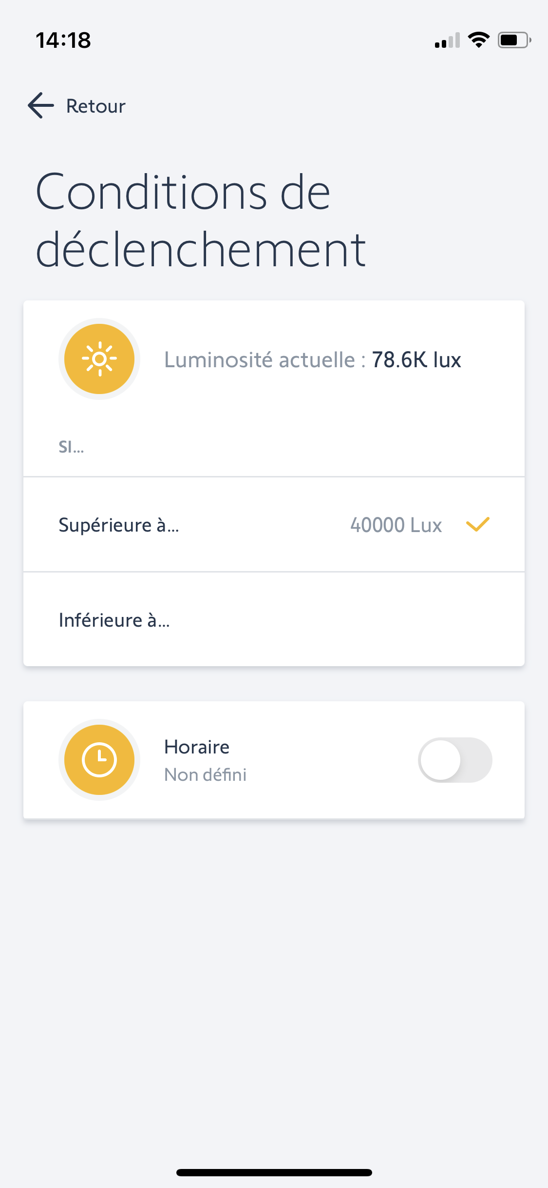

          &lt;div class=&quot;body-bd&quot;&gt;&lt;p&gt;Bonjour, &lt;br /&gt;il n&amp;#39;est pas possible d&amp;#39;avoir 2 scénario confort Thermique, donc l&amp;#39;idée d&amp;#39;avoir de horaires pour le WE et la semaine est compliqué...&lt;/p&gt;&lt;/div&gt;

          &lt;div class=&quot;body-bd&quot;&gt;&lt;p&gt;Bonjour,&lt;br /&gt;J&amp;#39;ai activé le scénario confort thermique pour gérer l&amp;#39;ouverture et la fermeture de mes volets roulants et BSO à l&amp;#39;aube et au crépuscule. L&amp;#39;inconvénient de ce scénario est qu&amp;#39;on ne peut pas différencier la programmation les jours de semaine du week-end. Par exemple, j&amp;#39;aimerais que mes volets roulants s&amp;#39;ouvrent le matin en week-end à une heure différente de la semaine. Pouvez-vous me dire si je suis passé à côté de cette fonctionnalité ou sinon, si il est prévu qu&amp;#39;elle soit ajoutée lors d&amp;#39;une prochaine mise à jour ?&lt;/p&gt;&lt;p&gt;Merci,&lt;/p&gt;&lt;/div&gt;

          &lt;div class=&quot;body-bd&quot;&gt;&lt;p&gt;Bonjour et merci pour la réponse. Cependant, ma question était mal formulée, je reprécise : dans le scénario confort thermique en mode hiver par exemple, je souhaite que mes volets roulants s&amp;#39;ouvrent à l&amp;#39;aube à la même heure les 5 jours ouvrés de la semaine et à une heure plus tardive le week-end. Hors l&amp;#39;application ne permet pas de différencier les horaires sur des plages journalières différentes., me semble-t&amp;#39;il. A moins que vous trouviez une astuce qui m&amp;#39;a échappé !&lt;/p&gt;&lt;/div&gt;

          &lt;div class=&quot;body-bd&quot;&gt;&lt;p&gt;Bonjour Jean-Marc,&lt;/p&gt;&lt;p&gt;on peut choisir les jours et même l&amp;#39;horaire. cf capture.&lt;/p&gt;&lt;p&gt;bonne journée.&lt;/p&gt;&lt;/div&gt;
