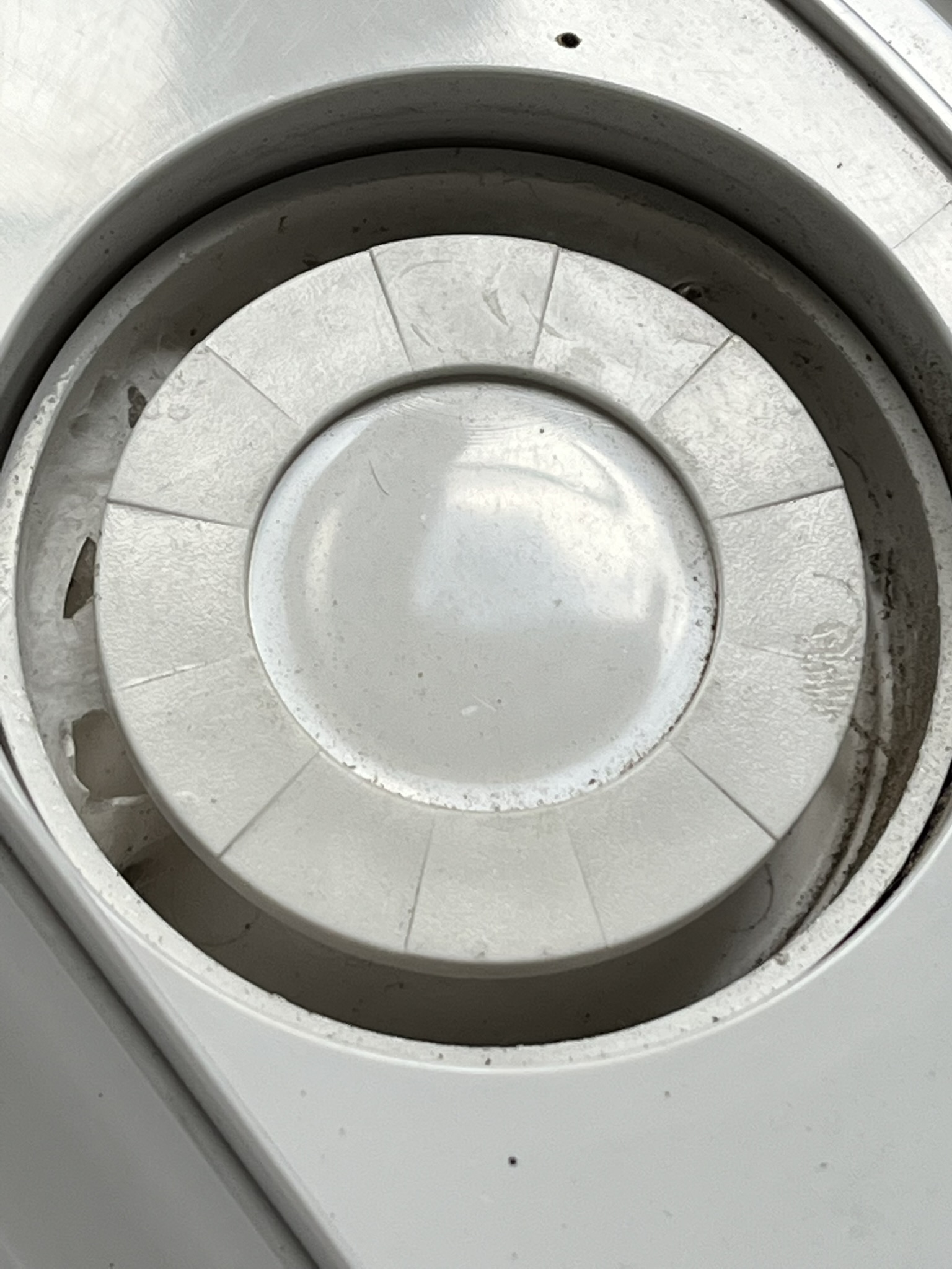

          &lt;div class=&quot;body-bd&quot;&gt;&lt;p&gt;Bonjour,&lt;/p&gt;&lt;p&gt;Suite à l&amp;#39;effraction dont j&amp;#39;ai été victime aujourd&amp;#39;hui, je me suis rendu compte que l&amp;#39;alarme extérieure n&amp;#39;émettait plus qu&amp;#39;un grésillement : les voisins n&amp;#39;ont évidemment pas été alertés...&lt;br /&gt;Après décrochage de l&amp;#39;alarme et tests, l&amp;#39;alarme ne produit qu&amp;#39;un petit grésillement, la membrane de l&amp;#39;emetteur sonore parait dégradé  (cf photo jointe). Cette sirène est a déjà été remplacée par le SAV car le précédent modèle drainait les piles sans raison..&lt;/p&gt;&lt;p&gt;Merci de me donner la marche a suivre pour diagnostiquer le problème et m&amp;#39;apporter une solution.&lt;/p&gt;&lt;p&gt;Bonne Journée&lt;/p&gt;&lt;/div&gt;

          &lt;div class=&quot;body-bd&quot;&gt;&lt;p&gt;Par acquis de conscience j&amp;#39;ai fait le test avec des piles neuves,  l&amp;#39;appli affiche le même niveau de pile qu&amp;#39;avec les anciennes ( pour rappel mesurées à 1,135V chacune),  le résultat est le même: un grésillement.&lt;/p&gt;&lt;p&gt;Cela fait 3 jours que ma tentative d&amp;#39;effraction a eu lieu.&lt;br /&gt;J&amp;#39;ai bien mesuré l&amp;#39;impact de l&amp;#39;alarme sonore sur le cambrioleur : quand il a entendu l&amp;#39;alarme intérieure après 2 coups de brise vitre : il est reparti. Sans doute qu&amp;#39;avec une alarme extérieure fonctionnelle: il aurait entendu l&amp;#39;alarme dès le premier coup et mes voisins auraient été alertés. &lt;/p&gt;&lt;p&gt;Merci en tout cas Jacky pour tes conseils.&lt;br /&gt;Au support Somfy : je serai heureux de retrouver un matériel fonctionnel rapidement maintenant.&lt;/p&gt;&lt;/div&gt;

          &lt;div class=&quot;body-bd&quot;&gt;&lt;p&gt;Désolé mais je ne dispose d&amp;#39;aucun plan de démontage.&lt;/p&gt;&lt;p&gt;Pour les piles si vous avez testé avec un voltmètre, 1.35v a vide ça fait 1,1v quand la pile est branchée.&lt;br /&gt;Seul un testeur de pile qui intégre une résistance de 100 Ohms peut vous donner le véritable état des piles.&lt;/p&gt;&lt;p&gt;Vous devriez faire l&amp;#39;essai ave un jeu de piles neuves.&lt;/p&gt;&lt;p&gt;Autre méthode de contrôle des piles. Si elles ont plus de 18 mois elles sont bonnes à changer.&lt;/p&gt;&lt;/div&gt;

          &lt;div class=&quot;body-bd&quot;&gt;&lt;p&gt;Merci pour ces conseils, l’appli me donnait des piles quasi au max , j’ai mesuré la tension de chaque pile à 1,35V donc le problème ne doit pas venir des piles… Sinon pour la partie nid d’araignee ( si c’est bien cela) je voudrais bien le nettoyer si cela me permet de retrouver la fonction d’alarme. Auriez vous un plan de demontage complet de la sirène extérieure  ? Il y a sans doute des emplacement à connaître pour désolidariser les 2 parties du boîtier sans l’abimer.&lt;/p&gt;&lt;/div&gt;

          &lt;div class=&quot;body-bd&quot;&gt;&lt;p&gt;Bonjour Maxime&lt;br /&gt;La membrane blanche à gauche sur l&amp;#39;image est celle d&amp;#39;un nid d&amp;#39;arraignée. &lt;br /&gt;Quelle age ont vos piles ? Plus de 18 mois elles sont bonne a changer.&lt;/p&gt;&lt;/div&gt;
