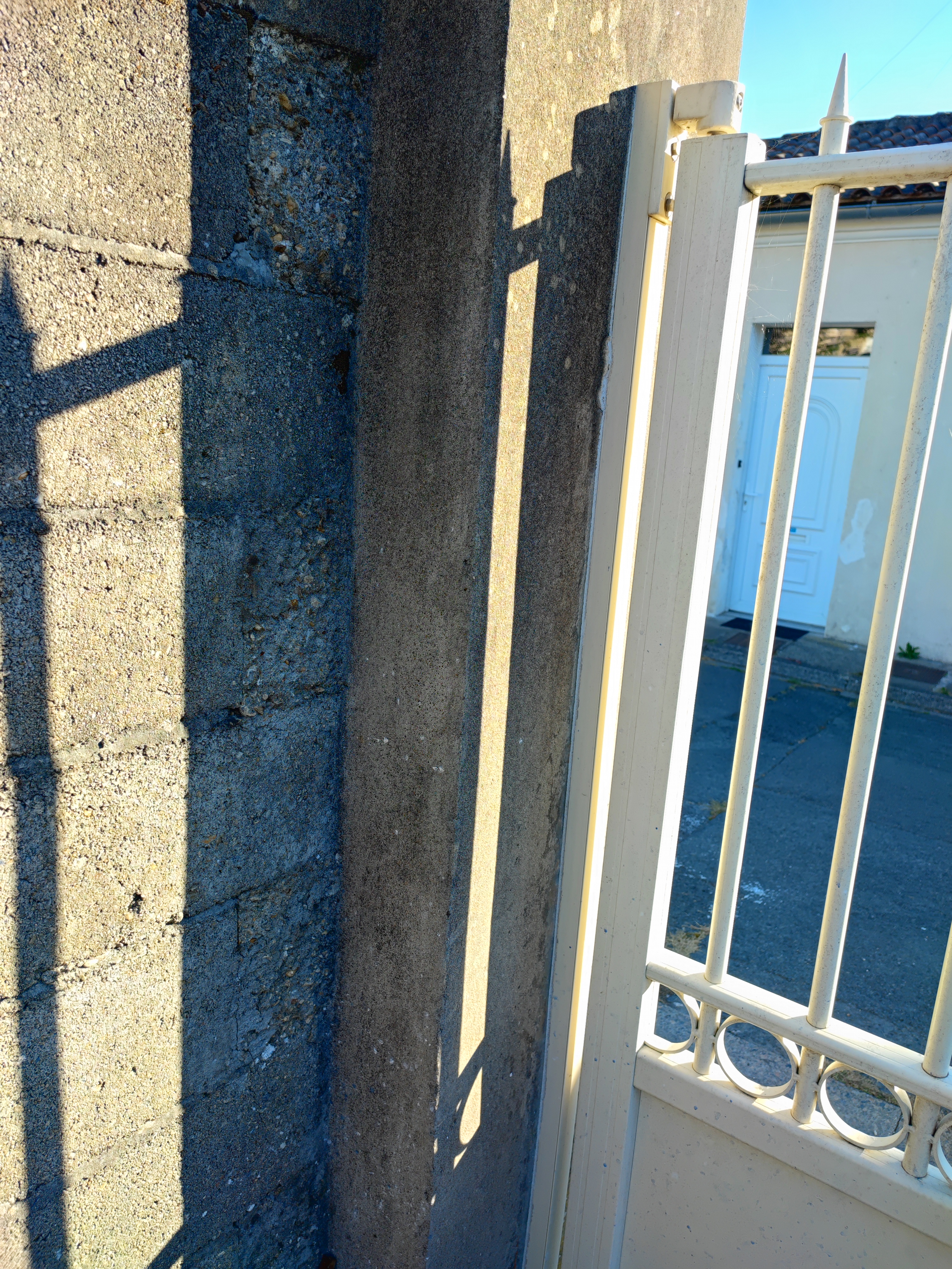

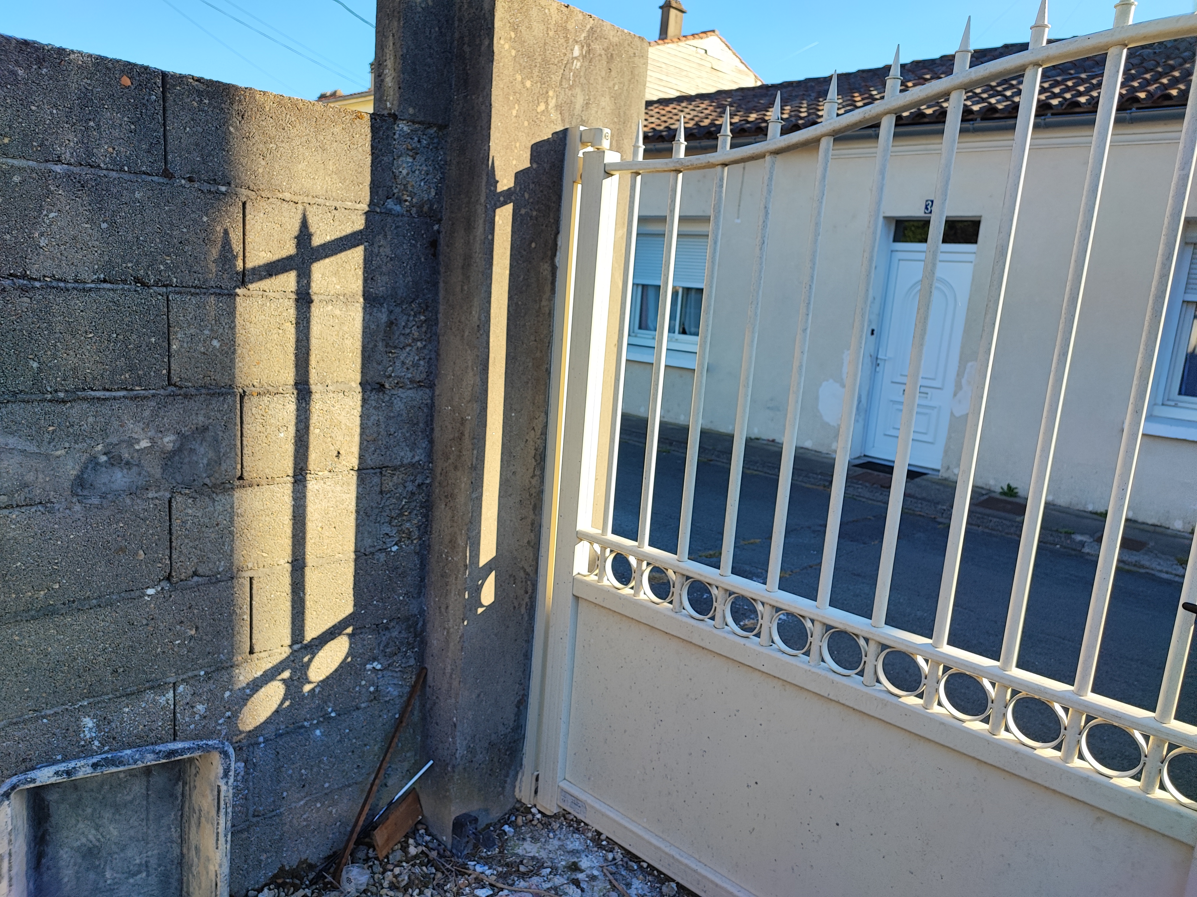

          &lt;div class=&quot;body-bd&quot;&gt;&lt;p&gt;Bonjour,&lt;/p&gt;&lt;p&gt;Aucun moteur de la gamme &amp;quot;grand public&amp;quot; ne pourra s&amp;#39;installer sur votre pilier gauche !&lt;br /&gt;Si vous voulez tenter le coup avec un moteur à vérin il faudra creuser une niche d&amp;#39;au moins 10cm de fond pour accueillir le vérin en ouverture.&lt;br /&gt;Attention....!!! Côte A maxi = 20cm, or à voir votre pilier c&amp;#39;est largement plus.&lt;br /&gt;Vérifiez la faisabilité du projet avant d&amp;#39;acheter un moteur qui risque de ne pas convenir.&lt;/p&gt;&lt;p&gt;CdL&lt;/p&gt;&lt;/div&gt;

          &lt;div class=&quot;body-bd&quot;&gt;&lt;p&gt;Bonsoir,&lt;/p&gt;&lt;p&gt;J&amp;#39;aimerais motoriser mon portail mais je ne sais absolument pas quel type de motorisation je pourrai acheter pour mon cas car je n&amp;#39;ai pas la place de fixer mon verrin sur le pilier gauche où est fixé mon portail.&lt;/p&gt;&lt;p&gt;Pourriez vous m&amp;#39;aider s&amp;#39;il vous plaît ?&lt;/p&gt;&lt;p&gt;Merci,&lt;/p&gt;&lt;/div&gt;
