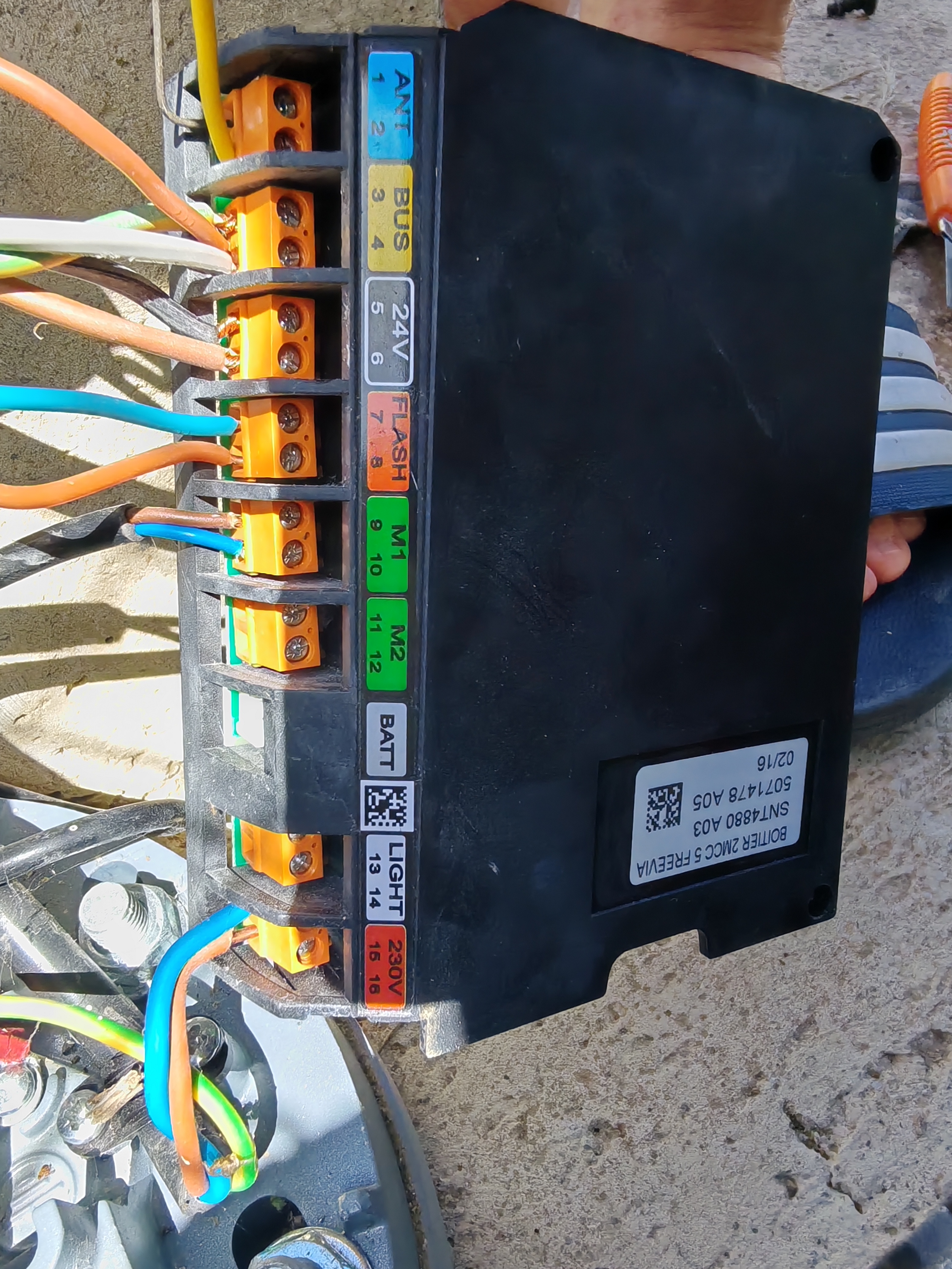

          &lt;div class=&quot;body-bd&quot;&gt;&lt;p&gt;Bonjour Romain,&lt;/p&gt;&lt;p&gt;Le récepteur ajoute simplement une compatibilité radio supplémentaire, sans en supprimer une existante. Ainsi, vos télécommandes actuelles continueront de fonctionner avec votre motorisation de portail.&lt;/p&gt;&lt;p&gt;Bonne journée,&lt;br /&gt;Quentin B.&lt;/p&gt;&lt;/div&gt;

          &lt;div class=&quot;body-bd&quot;&gt;&lt;p&gt;Bonjour,&lt;br /&gt;Je voudrais savoor les branchement pour connecter un boîtier IO 1841229 sur on portail somfy LS 420 et le commander avec le tahoma switch.&lt;br /&gt;Est ce que mes télécommandes d&amp;#39;origines continueront de fonction malgré le récepteur IO sachant que les télécommandes ne sont pas IO.&lt;br /&gt;Cordialement&lt;/p&gt;&lt;/div&gt;

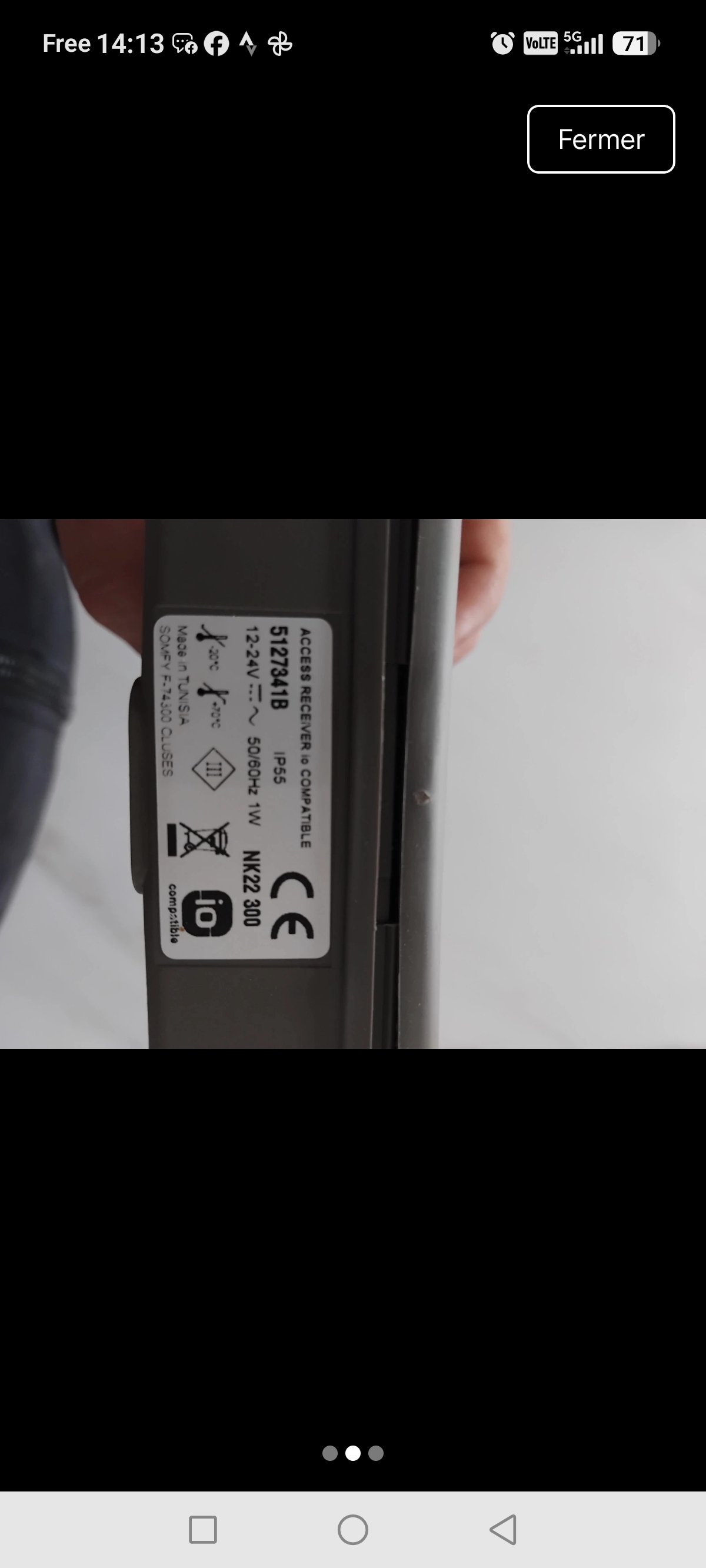

          &lt;div class=&quot;body-bd&quot;&gt;&lt;p&gt;Bonjour Jean-Claude,&lt;/p&gt;&lt;p&gt;Je ne suis malheureusement pas en mesure de vous fournir ce schéma, n’en disposant pas et ne travaillant pas pour NICE. De plus, je ne peux vous garantir que cette carte est bien compatible.&lt;/p&gt;&lt;p&gt;Je vous invite à contacter directement NICE, qui sera mieux placé pour vous apporter une réponse précise et adaptée.&lt;/p&gt;&lt;p&gt;Bonne journée,&lt;/p&gt;&lt;/div&gt;

          &lt;div class=&quot;body-bd&quot;&gt;&lt;p&gt;Bonjour.&lt;br /&gt;Je souhaites connecter ce boitier sur mon moteur de portail battant Thomson Sésame 250 ou Advisen (se son les mêmes).et surtout où va le bleu et le marron.&lt;br /&gt;Sachant qu&amp;#39;il est alimenté par panneau solaire avec 2 batteries de 12V.&lt;br /&gt;Merci&lt;/p&gt;&lt;/div&gt;

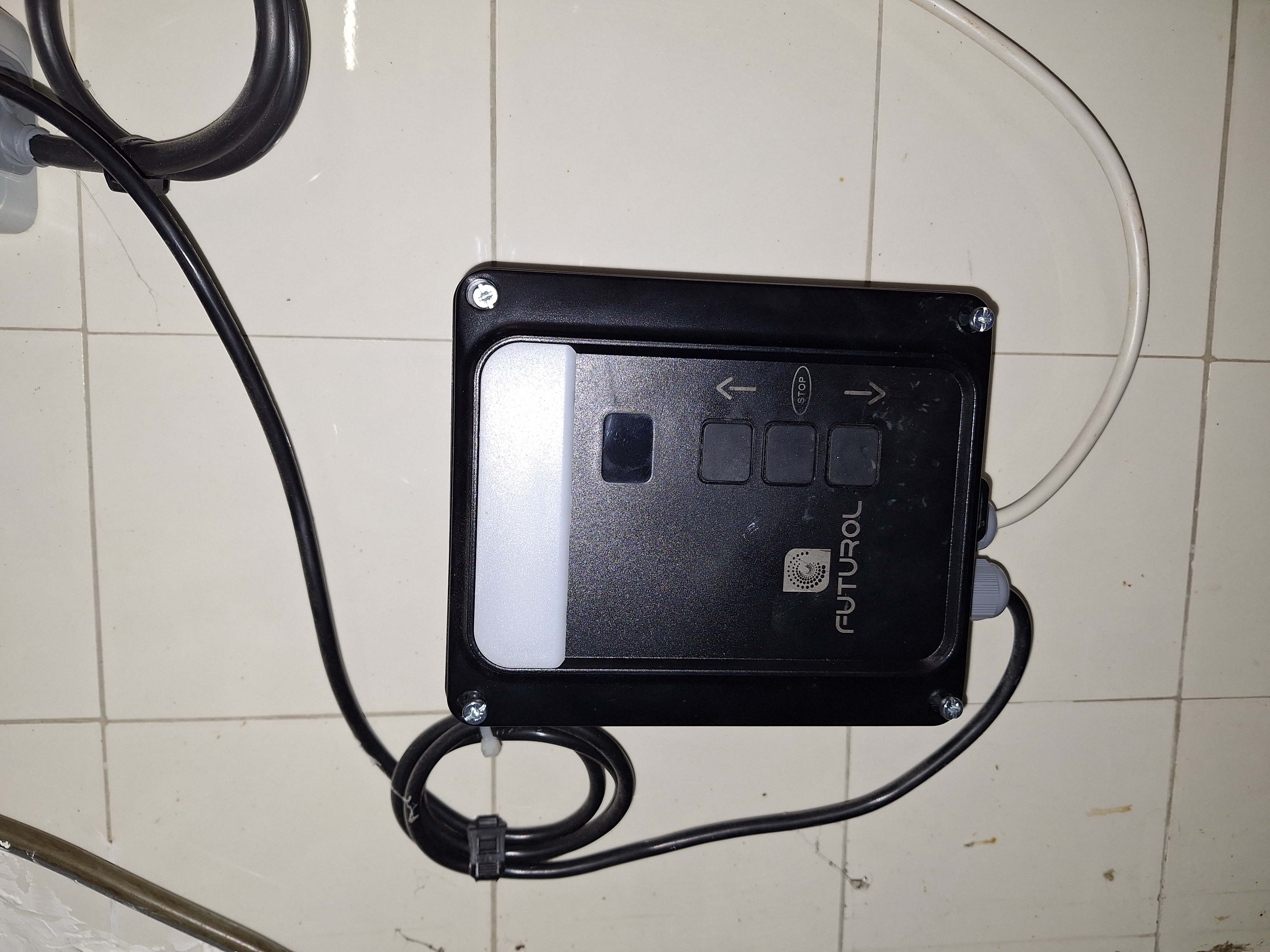

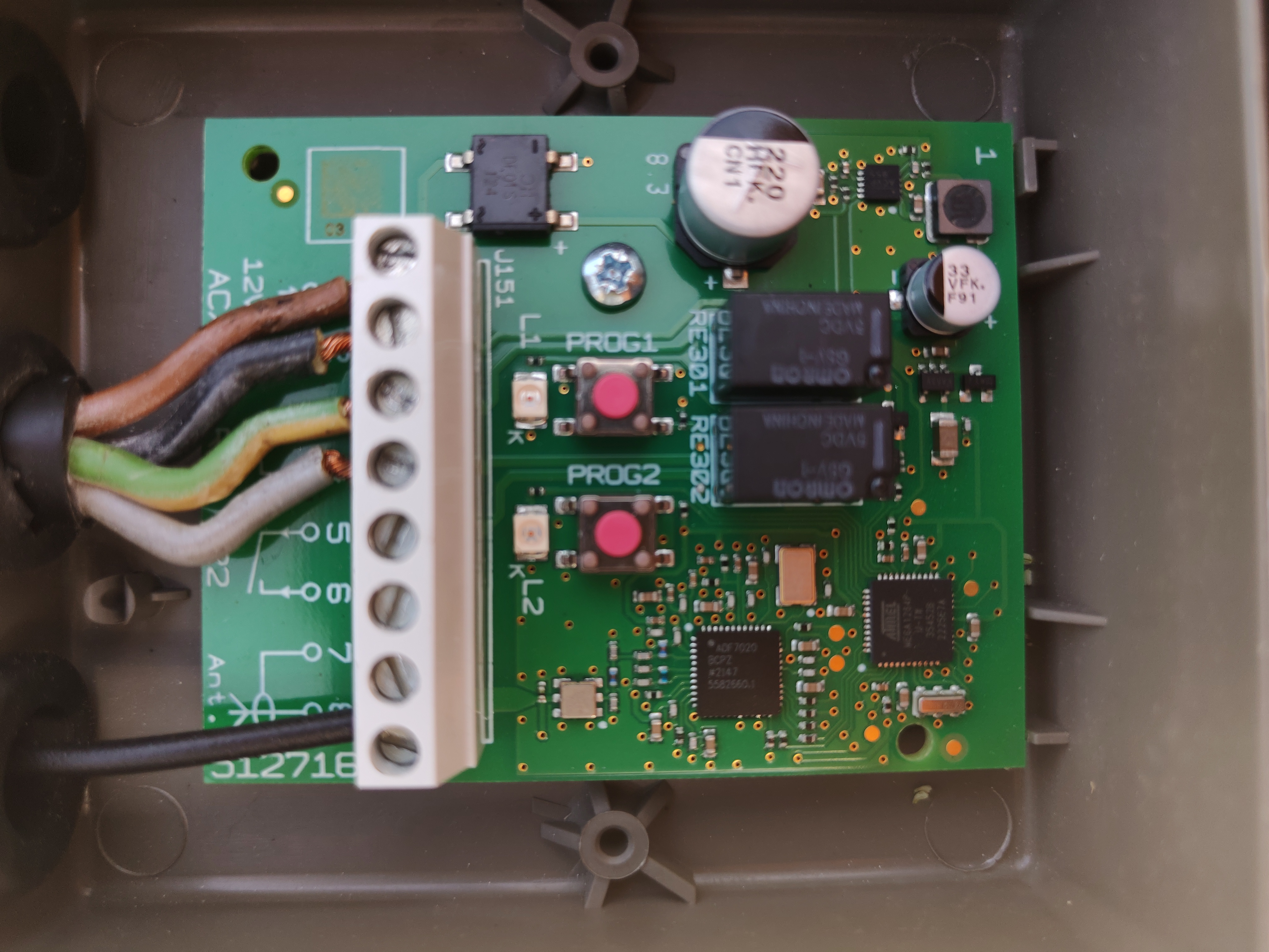

          &lt;div class=&quot;body-bd&quot;&gt;&lt;p&gt;Bonjour,&lt;br /&gt;Je cherche a câble le récepteur somfy 1841229 a un boîtier de commande futurol . Pour ensuite le connecter a ma box tahoma .&lt;br /&gt;Merci&lt;/p&gt;&lt;/div&gt;

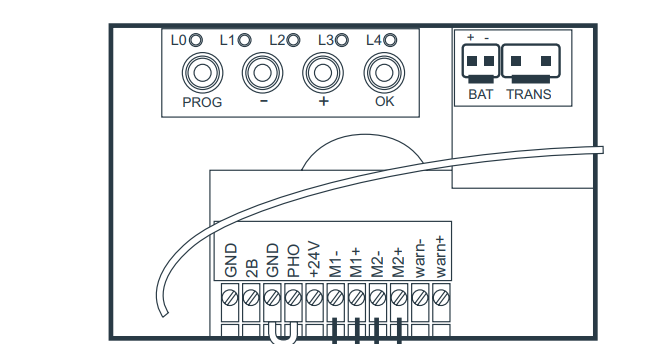

          &lt;div class=&quot;body-bd&quot;&gt;&lt;p&gt;Bonjour Guillaume,&lt;/p&gt;&lt;p&gt;En consultant la notice de votre motorisation SOMMER, il est indiqué que celle-ci n’est pilotable que via les bornes 5 et 6.&lt;/p&gt;&lt;p&gt;Votre câblage n’est donc pas correct. Je vous invite à le revoir.&lt;/p&gt;&lt;p&gt;Bonne journée,&lt;/p&gt;&lt;/div&gt;

          &lt;div class=&quot;body-bd&quot;&gt;&lt;p&gt;Bonjour, j’ai un moteur SOMMER Duo Vision 500.&lt;br /&gt;Après avoir branché le récepteur universel IO Somfy, le récepteur s’allume mais ne déclenche pas le moteur. &lt;br /&gt;J’ai bien branché l’alimentation 24V sur 1/2 et le contact sec sur 3/4. Que pourrait il se passer ?&lt;/p&gt;&lt;/div&gt;
