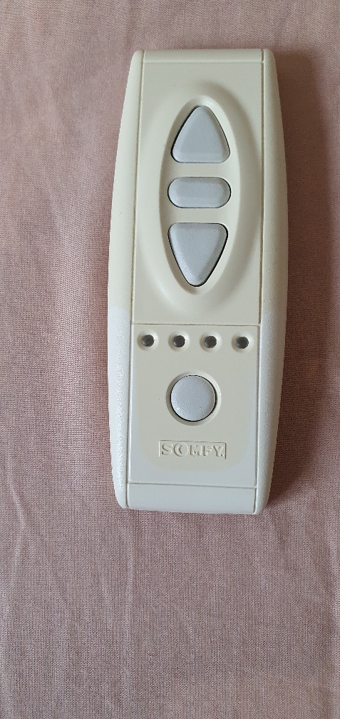

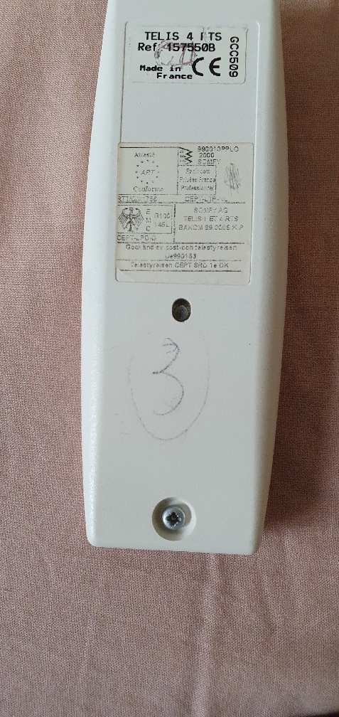

          &lt;div class=&quot;body-bd&quot;&gt;&lt;p&gt;Bonjour,&lt;/p&gt;&lt;p&gt;Est-ce que ces 2 VR sont commandés uniquement via la Télis 4 que je vois en photo ?&lt;/p&gt;&lt;p&gt;Si oui, il faudra faire ceci;&lt;/p&gt;&lt;p&gt;Mettez la T4 sur le canal du 1er VR et faites un appui long &amp;gt;7s sur prog au dos de la T4. Faites de même pour le second VR.&lt;br /&gt;Ainsi les 2 VR ne sont plus pilotés du tout.&lt;/p&gt;&lt;p&gt;Pour affecter chaque canal de la T4 au VR désiré, faites cette manip en prenant soin d&amp;#39;isoler électriquement le VR sur lequel vous opérez au risque de tout déprogrammer. &lt;a href=&quot;https://www.somfy.fr/assistance/videos/volet-roulant-somfy#video/QkT-0GxOv3I&quot; rel=&quot;nofollow&quot;&gt;https://www.somfy.fr/assistance/videos/volet-roulant-somf...&lt;/a&gt;&lt;/p&gt;&lt;p&gt;CdL&lt;/p&gt;&lt;/div&gt;

          &lt;div class=&quot;body-bd&quot;&gt;&lt;p&gt;Bonjour,&lt;/p&gt;&lt;p&gt;suite à une mauvaise manipulation, j&amp;#39;ai 2 télécommandes qui commandes les 2 volets roulant de 2 chambre et vice versa, je n&amp;#39;arrive pas à trouve la solution sur le net, chaque télécommande commande les 2 volets, donc je ne peux pas supprimer la commande d&amp;#39;une des télécommandes, j&amp;#39;espère que j&amp;#39;ai été clair, sinon demandez moi de vous réexpliquer si ce n&amp;#39;est pas clair, merci de votre aide&lt;/p&gt;&lt;p&gt;Merci,&lt;/p&gt;&lt;/div&gt;
