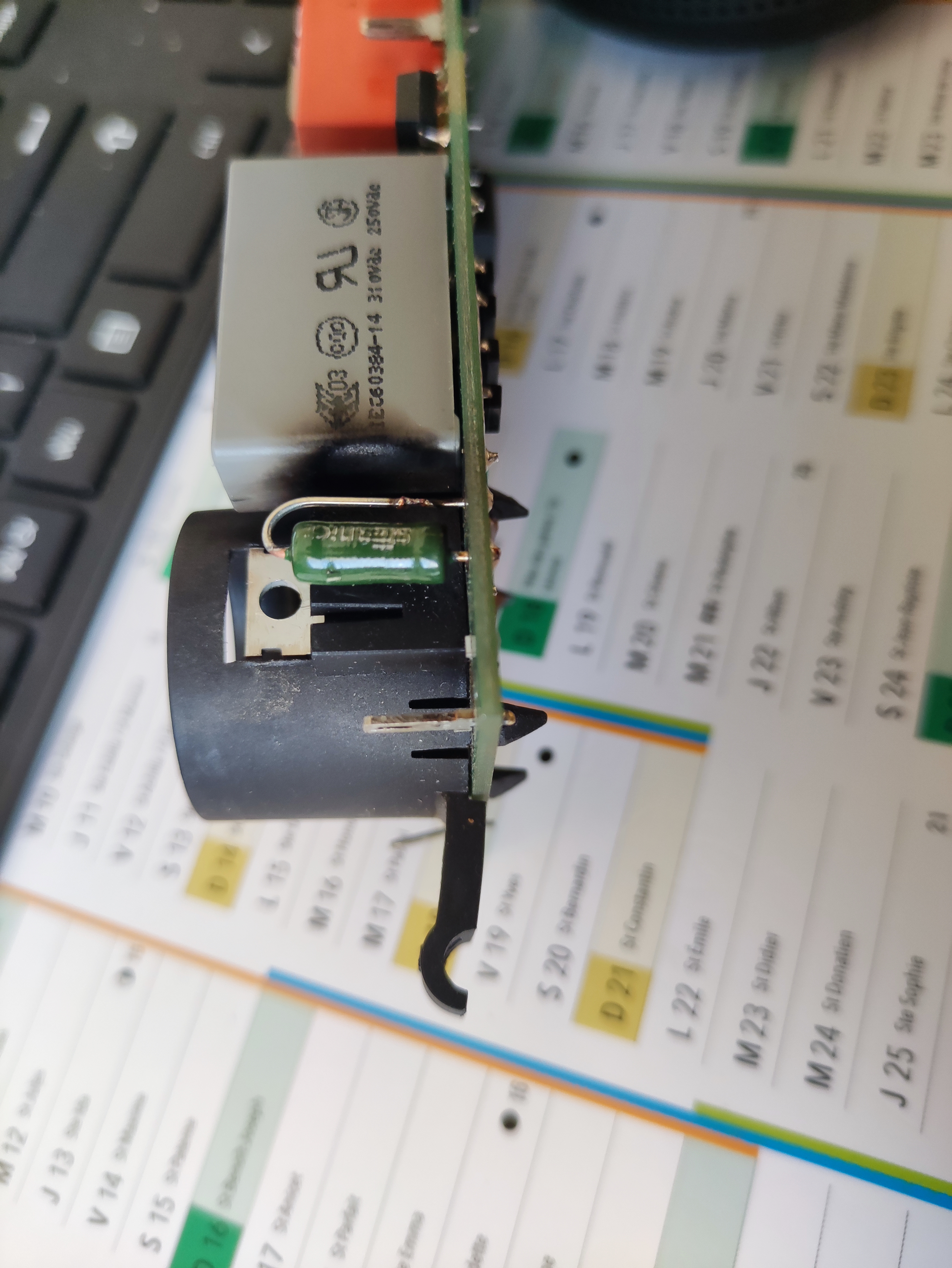

  <enclosure length="6174275" url="https://dimelo-answers-production.s3.eu-west-1.amazonaws.com/177/71e38d4c5be6c95b/1674377520221_original.jpg?c6832e6" type="image/jpeg" />

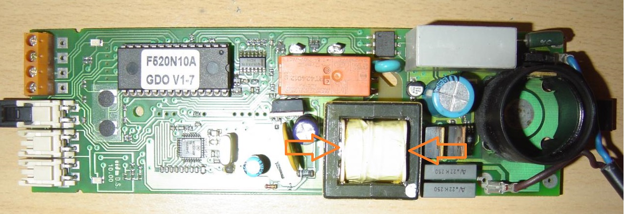

          &lt;div class=&quot;body-bd&quot;&gt;&lt;p&gt;Bonjour,&lt;/p&gt;&lt;p&gt;Parfois, le transfo peut émettre quelques vibrations, rien de grave.&lt;/p&gt;&lt;p&gt;Sortez la carte, mettez la à plat.&lt;/p&gt;&lt;p&gt;Injectez 2/3 gouttes de Cyano à l&amp;#39;endroit des flèches entre la ferrite noire et les flasques bobines en plastique.&lt;/p&gt;&lt;p&gt;Attendez 10 minutes et remontez la carte.&lt;/p&gt;&lt;/div&gt;

  <enclosure length="212578" url="https://dimelo-answers-production.s3.eu-west-1.amazonaws.com/177/c78bf9acc35ab780/carte_vibration_original.jpg?c6832e6" type="image/jpeg" />
<enclosure length="75643" url="https://dimelo-answers-production.s3.eu-west-1.amazonaws.com/177/b45a4ce47c869efa/carte_lectronique_gdk_3000_4000_axorn_50_50ns_70_70ns_keasy_original.jpg?c6832e6" type="image/jpeg" />
